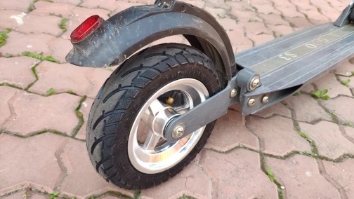

Заднее колесо на Kugoo S3 вместо родного.

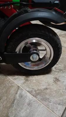

Цитата: Paxxa от 06 Июль 2020 в 16:17В чем проблема поставить на 8 болт?
Гнется и вырабатывается... За очень короткое время.
Это за 1 день, 35-40 км пробега. Колесо как на Вашей последней картинке
odo - 6650 км
Paxxa
 :laugh:
Добавлено 06 Июль 2020 в 17:33
Это закрутить забыли походу

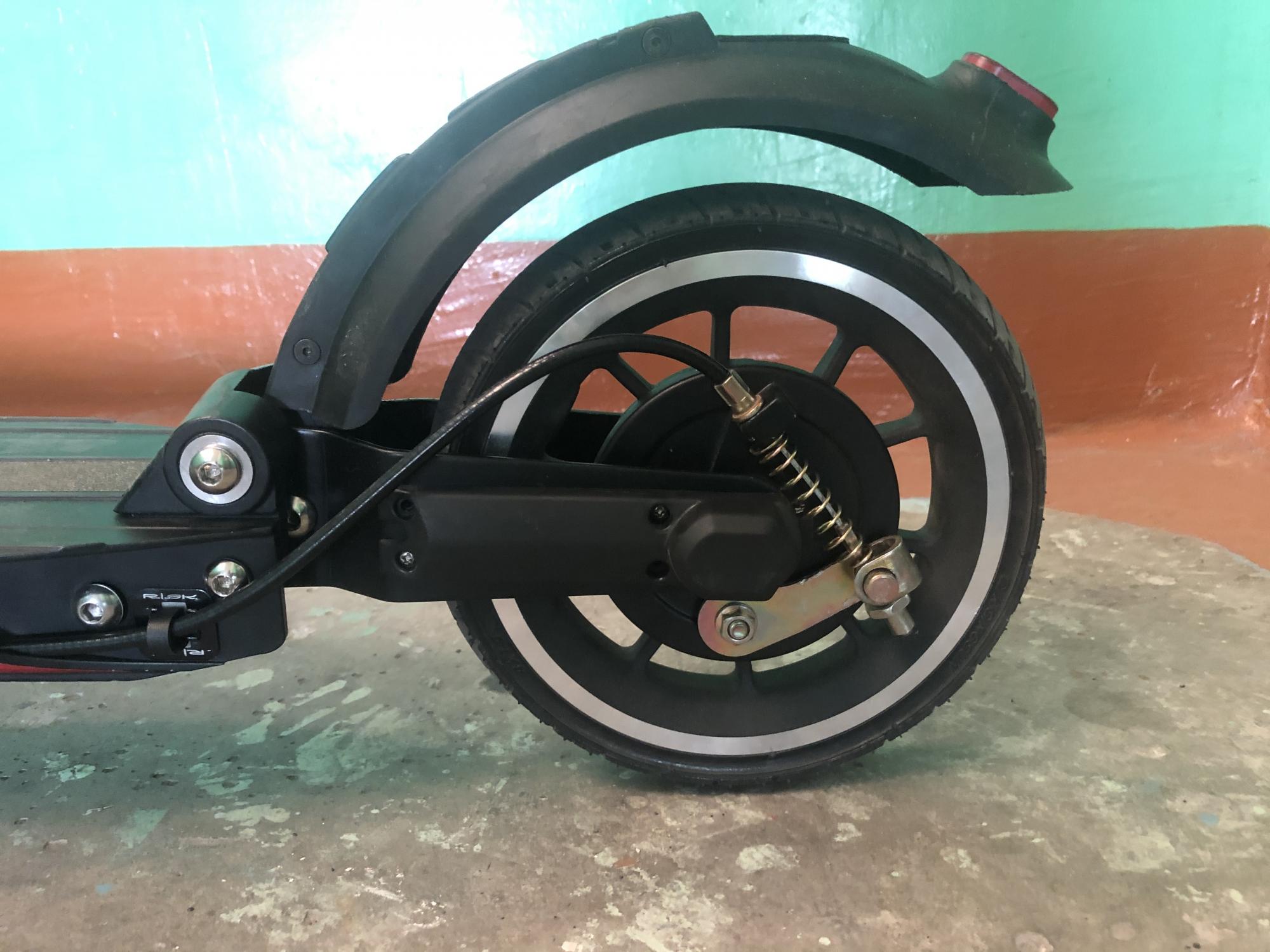

Купил на али с барабанным тормозом цельнорезиновое. Скорость снизилась на 3 км/ч. Но комфорт увеличился. Задницу не носит теперь и тормоза огонь!
sda17
Так как вилка уже под перестановку мк назад, переставил сегодня колёсико. Следующий шаг установка пневмы на перед. Но оно пока еще в пути.

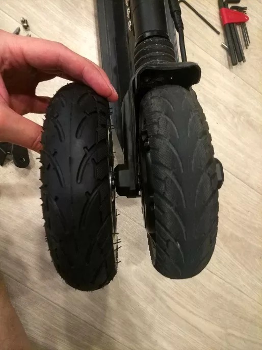

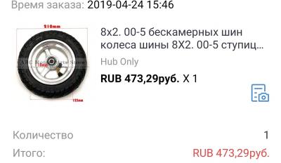

Вот такое колёсико на подходе. Как я преследую не только комфорт но и эстетику, подобрал по рисунку протектора.
Добавлено 06 Июл 2020 в 18:36
Так же заказал на пробу камерку с пластиковым диском. Ну это конечно только на пробу. Когда приедет, потестирую на передке.
sda17
Вообще вариантов масса и маленький кулёк. Но надо учитывать и тот факт как повышенный расход энергии. Снижение скорости и динамики разгона. Так же готовиться к тому что нужно подпиливать, подрезать и переделывать. Штатная вилка для большинства вариантов не подходит, так что лучше на авито купить стальную под перестановку мк назад. Это решит вообще все проблемы с экспериментами. Там же и декоративные накладки на вилку. Они очень классно смотрятся и подчёркивают красоту этого самоката.

Цитата: sda17 от 06 Июль 2020 в 18:32Вот такое колёсико на подходе. Как я преследую
На фото стоит задом на перед. Елочкой надо вперед.

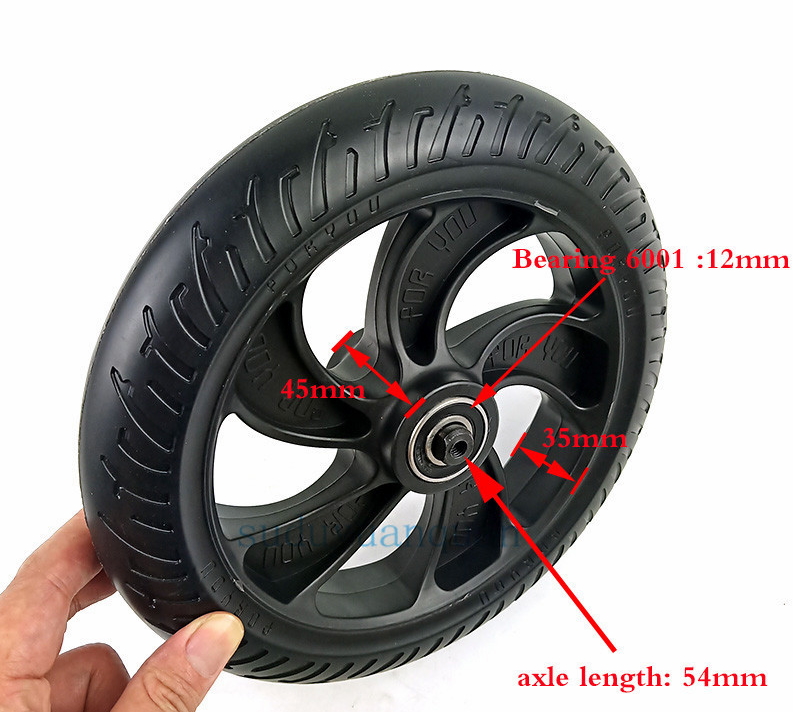

Ну вот параметры стокового куговского колёсика:
Как видим вн.диаметр подшипника составляет 12мм под стоковую ось при толщине подшипника 8мм.
А вот так выглядит моё разборное колёсико под стоковую ось на подшипниках 6200/12 толщиной 9мм.
Единственная доработка - подточить стоковую ось с 2-х сторон на 1мм., подробности в этой теме .

Цитата: Сергей_1959 от 07 Июль 2020 в 09:25ось на подшипниках 6200/12
Мож не сразу понял ваше сообщение. По ссылке есть фото.
Вы купили колесо без подшипников?
Добавлено 07 Июл 2020 в 09:47
Просто мне приходили всегда в сборе. В том числе такое разборное тоже с подшипниками. При том вместе с осью и гайками, но на 10.
Сергей_1959
[user]Paxxa[/user], я обычно перед покупкой чего-либо беседую с продавцом на предмет доработки заказа под мои хотелки. Если продавец сможет/захочет заменить 6200 на 6200/12 я получу то что мне и нужно, если нет - дозакажу 6200/12 отдельно в другом месте.
