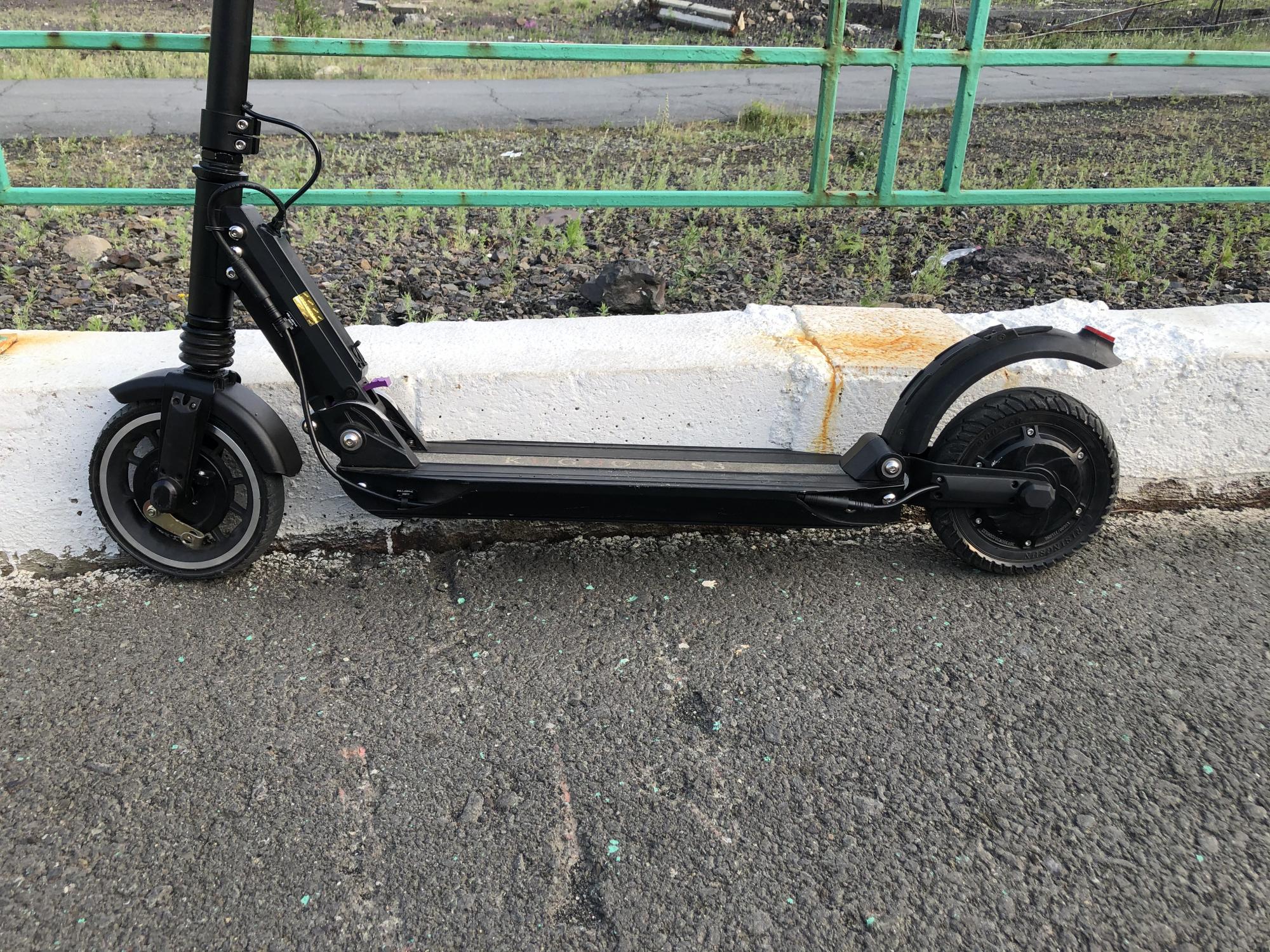

Заднее колесо на Kugoo S3 вместо родного.

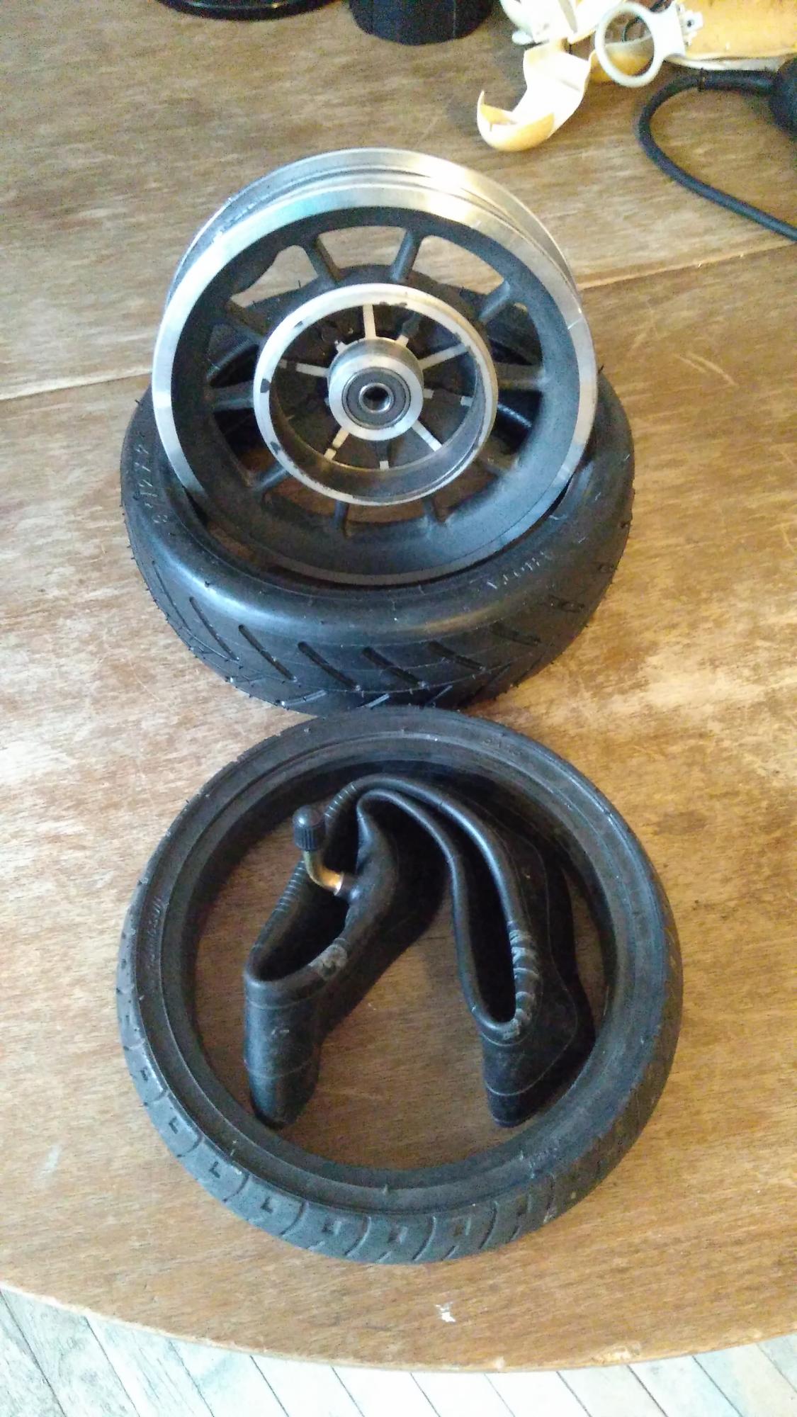

Мне такое колесо вообще понравилось.

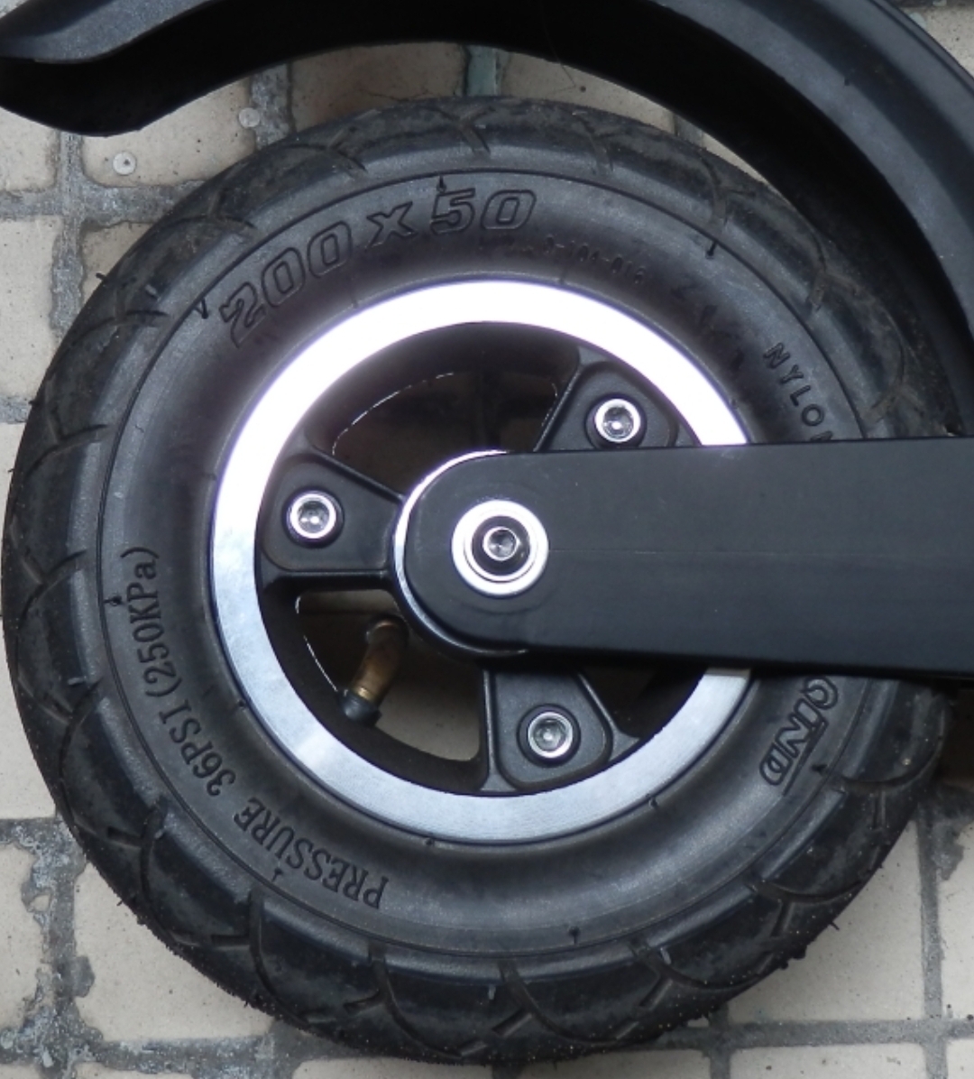

Но его 200x50 меньше чем 8x2.0-5 на 1см примерно по диаметру и на 5мм(или больше) по ширине. Давление опять же максимальное 36psi. А на литом 70(5bar), это может и не плюс, но товарищ 90кг как то вставал и со своими 30psi оно сильно прижималось к земле)). И больший диаметр имхо лучше.

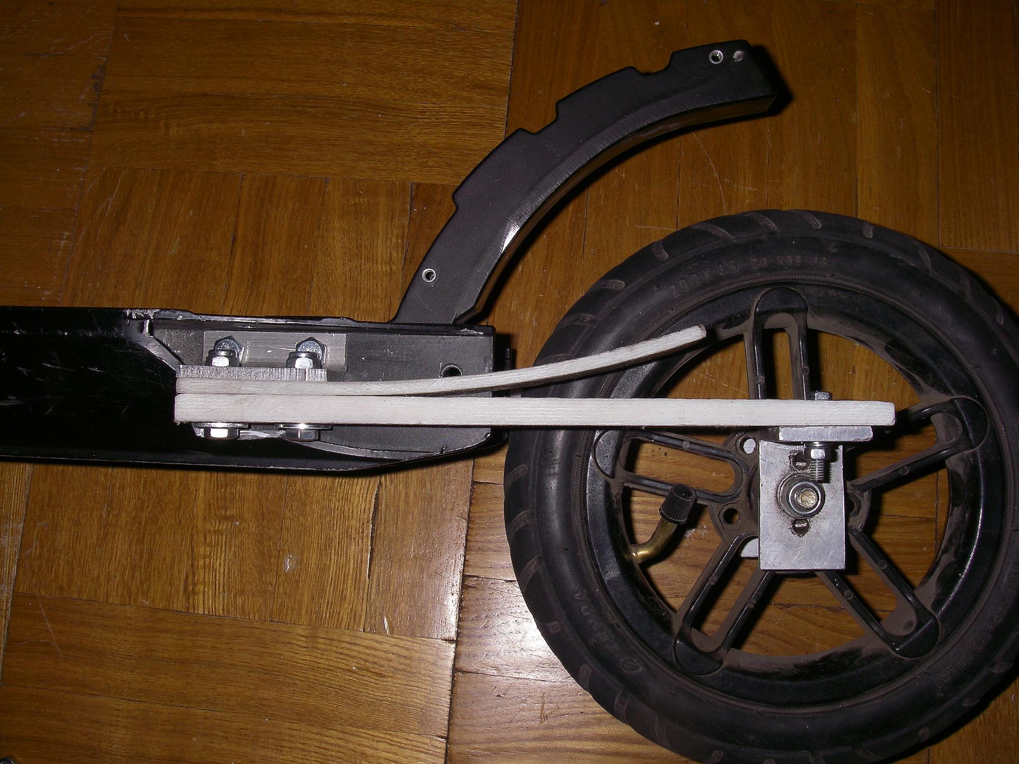

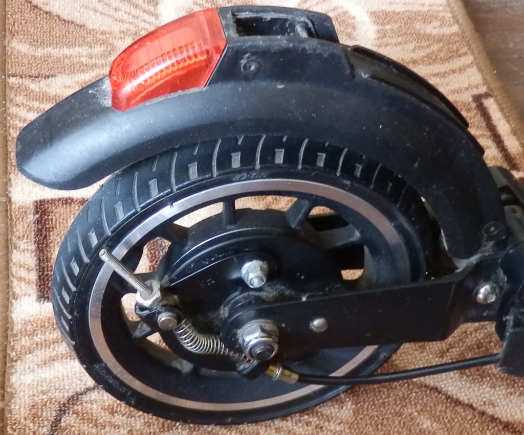

[user]Paxxa[/user], вообще-то я сейчас езжу на таком:
... а это типа запасное вместе со стоковой задней вилкой.

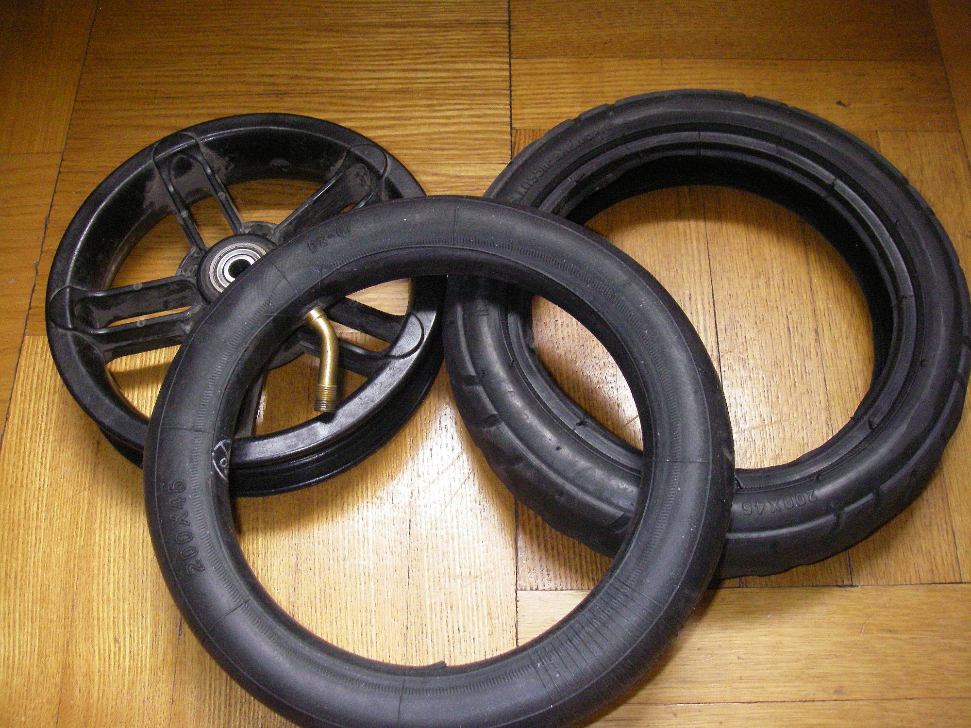

кот ленивый

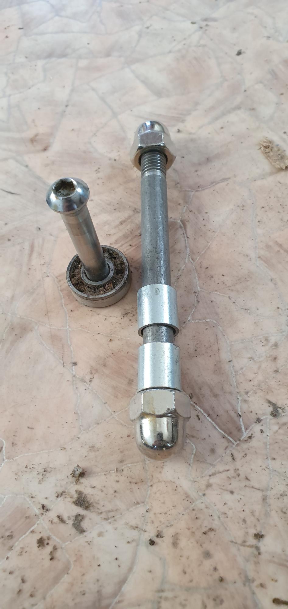

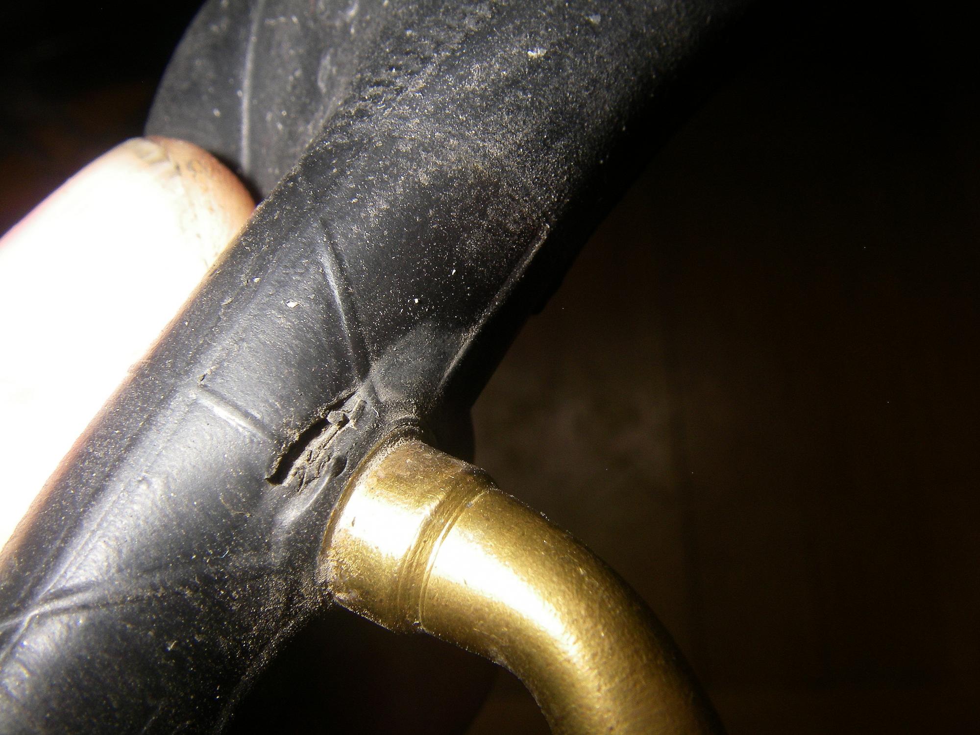

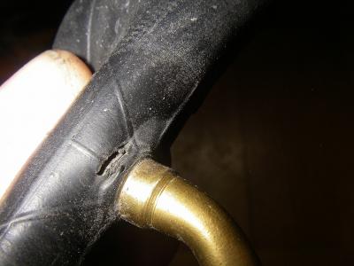

О как раз вчера ЭТО случилось.
Пришлось 3 км пешком.  Вот такое колесо стояло сзади на Куге.

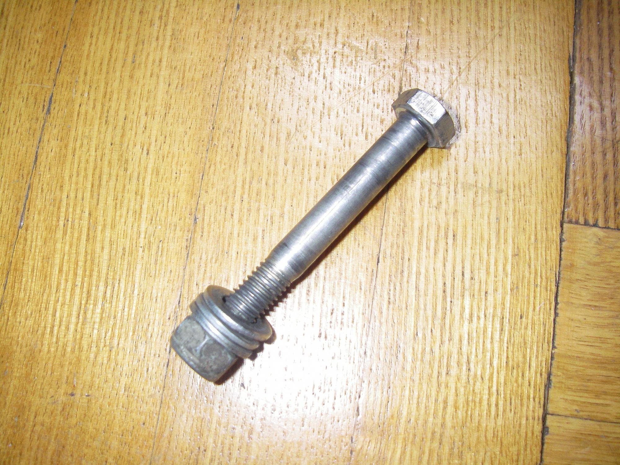

На Куге прошло около 1500км , а до того использовалось на других моих самокатах.

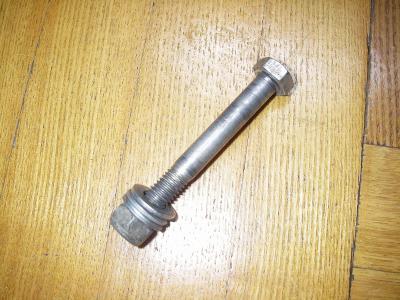

А вот и болт М8 за 1500км
Все стояло в рессорной вилке и подвергалось издевательству прыжками по бордюрам.
Paxxa
Цитата: кот ленивый от 07 Июль 2020 в 12:23вот и болт М8 за 1500км
Что и следовало доказать. О каких выработках может идти речь.

Цитата: кот ленивый от 07 Июль 2020 в 12:23вчера ЭТО случилось.
У меня та же хрень, правда на спокойно лежавшем на полке колесе... :( Как только не старался - не клеется

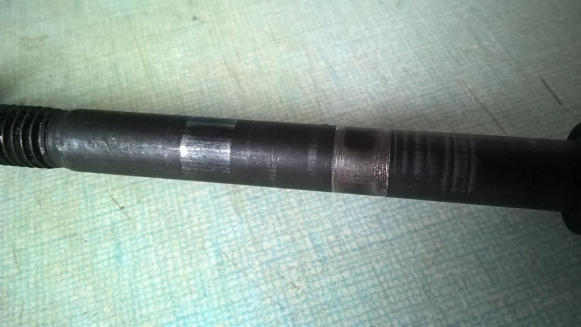

ssilk
Цитата: Paxxa от 07 Июль 2020 в 12:34О каких выработках может идти речь.
Вы реально не видите разницы между этим https://electrotransport.ru/index.php?msg=1890628 колесом и этим https://electrotransport.ru/index.php?msg=1891162? Ну хоть разницу между установкой колес в РАЗНЫЕ вилки Вы заметили? Не, не заметили? Тогда последний раз объясню, надеюсь Вы все же включите думалку, начнете искать разницу там, где видите идентичность и не будете спорить просто ради спора...
Штатная вилка куги имеет ширину 45 мм, колесо по Вашей ссылке - ширину 30 мм по ступице, разницу нужно выбирать шайбами или втулками. Из за большого расстояния между точками опоры колеса и вилки на болт действуют изгибающие силы.  Из за разницы размеров между диаметром болта и внутренним диаметром обоймы подшипника, при изгибе болта обойма то цепляется за болт, то проворачивается. Отсюда задиры и выработка.
В варианте Алексея колесо от Е-Тау, наверное не сложно догадаться, что подшипники там в несколько раз лучше и распорная втулка точнее отрезана, если там вообще не расточка, как в сяоколесах, чем в нонейм колесе непонятно от и для чего. Сам способ крепления в рессоры тоже предполагает мизерную разницу между точками опоры, соответственно, при равных силах, но разных рычагах, болт изгибается значительно меньше.  А если и болт подобран по размеру к подшипникам, да еще из дедовских запасов, разумеется он будет почти вечным.  Я уже не говорю про котовый вес...)
А некоторые дяденьки тут весят раза в два больше.
И не надо ничего доказывать... Вам никто не запрещает делать по своему. Надо только помнить, что по своему и правильно часто - разные вещи.

Как уже сказал у меня 2 самоката, да и не самоката тоже. Оси диаметром 8 вполне себя зарекомендовали.
На одном для красоты стоят две такие половинки стянутые шпилькой м6. Взяты с другого самоката
А вилка широкая слишком, стоят по 2 шайбы и гайки в качестве проставок
Добавлено 07 Июл 2020 в 16:31
Справа лежит ось пришедшая в посылке с колесом

Paxxa
Цитата: ssilk от 06 Июль 2020 в 17:21
Гнется и вырабатывается... За очень короткое время.
Это за 1 день, 35-40 км пробега. Колесо как на Вашей последней картинке
Весь ваш текст бесполезен, т.к. вы уже привели фото оси. Такую ось в вилку, кроме как классическим  способом не поставить - гайки шайбы и затянуть.
Добавлено 07 Июл 2020 в 17:07
А автор фото либо не затянул гайки, либо распорную втулку не поставил и соответственно не мог затянуть.
