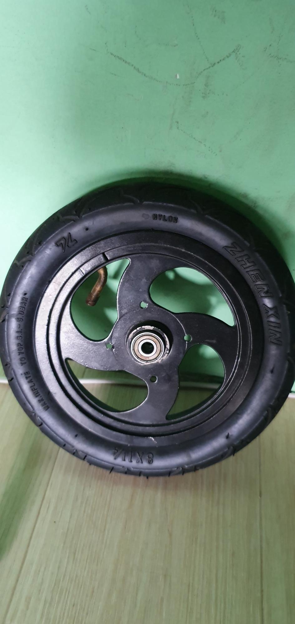

Paxxa
Если молотком стучать не будете. Все встанет как родное
Добавлено 06 Июл 2020 в 05:11
И такое можно поставить
Вообще размеры равны родному
