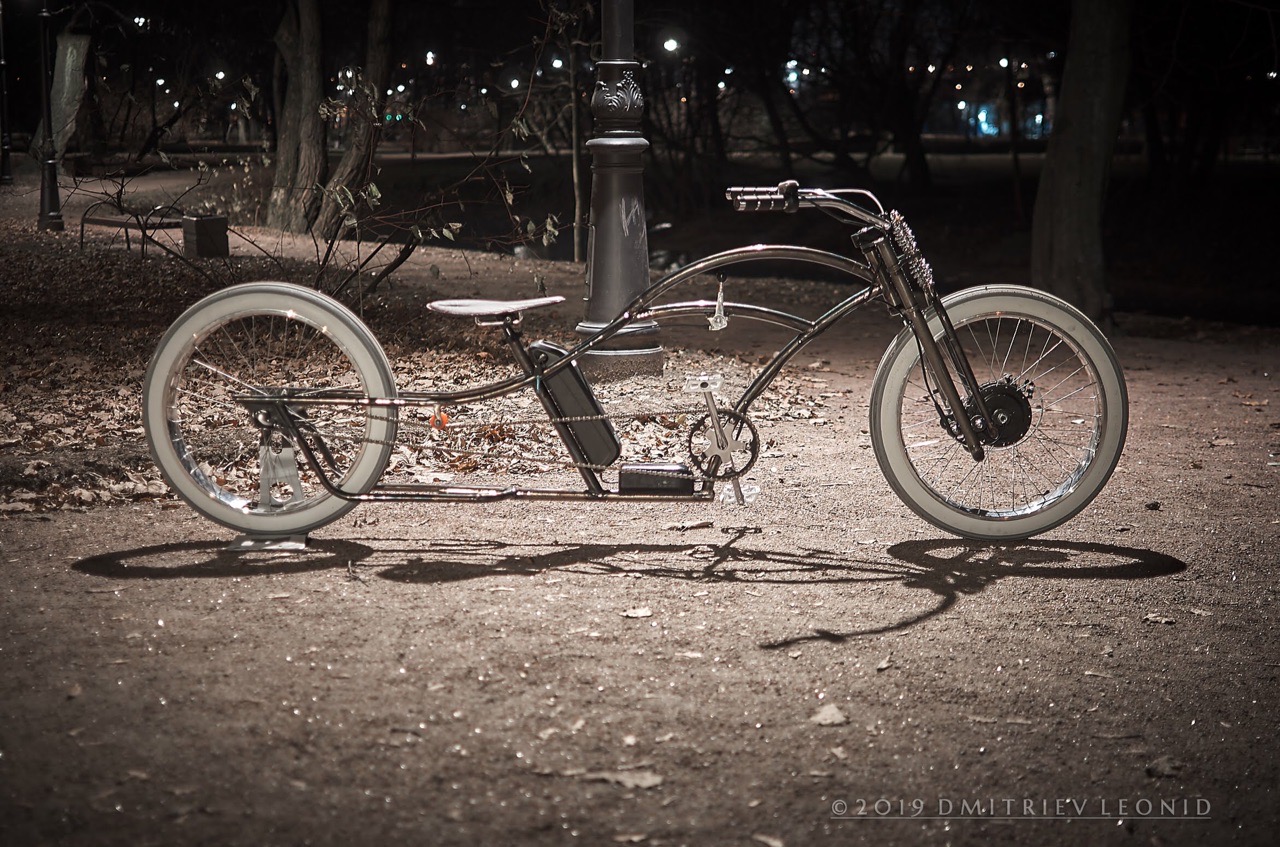

Думаю любителям чопперов известен этот бренд. К сожалению канадец уже (или пока) не делает на заказ.
Возник вопрос, а можно ли с помощью специалистов из этого форума собрать чоппер?
Интересует изготовление рамы, вилки и колес.
Двигатель, в раме, пожалуй bafang midhd - киловат.
Не могли бы подсказать кто с этой задачей мог бы помочь.

Вы аналог хотите?
Тяжёлый получится, Бафу несладко будет тащить такую массу. Для ригида рассмотрите вариант с мощным МК. Проще, надёжней, дешевле, быстрее.
Чтобы всё в одном месте сделать на высоком уровне, соответствующем аппарату на фото знаю только www.vk.com/diezbikes
И бюджет будет бооольшой.
Вы территориально в Польше?
кмк стоит искать мастерские поближе. Мне варят раму в другом городе и это связано с дополнительными, в. т.ч.финансовыми сложностями.

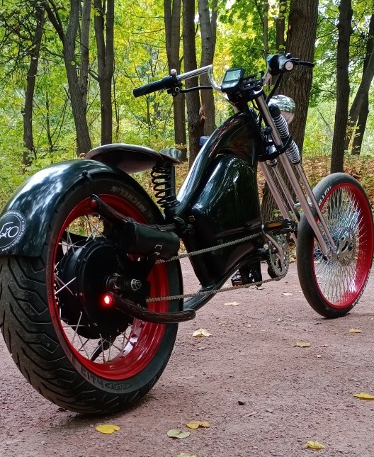

Можно забубонить типа моего
Schwinn Stingray, недотрёха, ЯК, 60V, 2.8 kw/h LG Chem
Felt BANDIT,  Bafang bbs-02 750w, 13s6p mh1, Nuvinci 380
Basman, Bafang BPM + Q100, 52V , 2.2 kw/h microvast gen4
stels
Невижу ничего такого, что нельзя сделать.
Рама ст30 выйдет килограмм 10 максимум.
Для нормального наката брать покрышки с твердым составом резины от хорошего бренда и качать максимально допустимым давлением.
С киловатником километров 35-40 катить по прямой должен.
Но я бы с мк собирал. Проще и надежнее. Да и в общем дизайне впишется хорошо.

это Schwinn Stingray Spoiler,  210 каток туда не влезет, нужна кастомная рама и лучше стальная - меньше проблем. А в чём проблема заспицевать стандартный 205й мотор в широкий обод?
