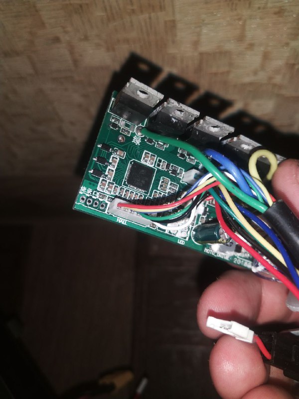

Приветствую.
При нажатии газа есть один или 2 рывка колеса и все.
Дисплей включается без ошибок.
Мосфеты протестировал на тестере.
Колесо точно рабочее, проверяли от электровелосипеда.
Тормоз при включении не отображается(странно), но колесо блокируется.
Что может быть?
FU6818Q+NUVOTON
Sonar
[user]Intention[/user], если после дерганий колеса, удерживая газ, крутнуть колесо рукой - оно пытается вращаться?
Ну и главный вопрос - после чего появилась проблема?
Intention
#2
[user]Sonar[/user],
нет, рывок колеса есть только при нажании на ручку газа в самом начале. Как будто в защиту уходит.Старт с 0 стоит в дисплее.
Но тормоза отрабатывают нормально.
Датчики холла работают - скорость показывают при вращении.
для истории приложил посылку RX TX контроллера и дисплея LZ-KZQ-2018
FF AA 84 81 02 90 1E 81 DF
После чего появилась проблема - нет инфы(( Взал сломанный. Хотел просто контроллер поменять на свой, но не влезает и диплей замороченный, вот теперь думаю отремонтировать.
