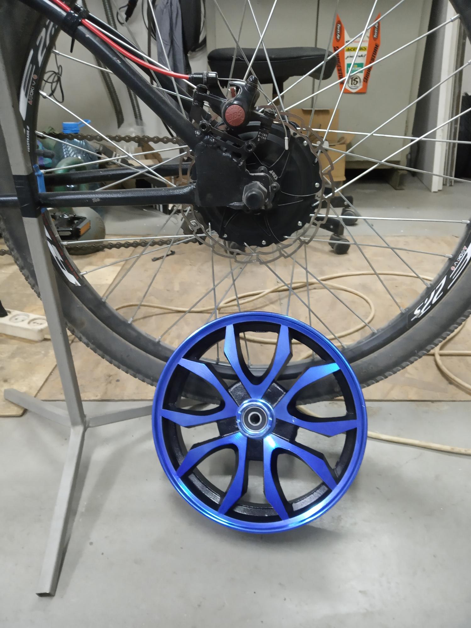

Есть такие вообще в природе ? , все что попадается 250-500 ватт , а хотелось бы от киловата 10",  Двигаю потихоньку проект самоката-скутера  на 10ти дюймовых скутерных колесах, Изначально думал делать с центральным электромотором на 2 квт , мотор уже лежит , но в процессе пришло осознание излишней конструктивной сложности и бОльших механических потерь в трансмиссии. При том что уже собрал скажем так "электро-дырчик" с фэтбайковским мотором редукторным на 800 ватт с помощью которого ощутил достаточность\оптимальность такого мотора для комфортной динамики и примемлемой развесовки. В общем киньте ссылками  если таковые имеются , так как я уже начинаю думать что такое в природе не встречается..

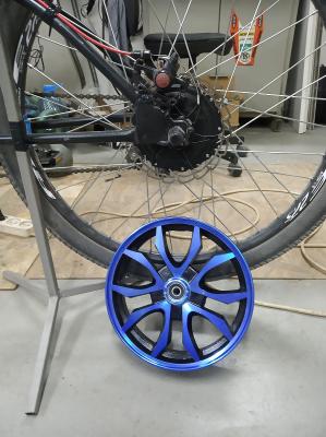

Если посмотреть на редукторные киловатники MAC и MXUS GDR-19, то они уже кмк не умещаются в габариты 10" колес. Если надо я могу снять размеры. Почему бы не рассмотреть вариант полного привода 500вт + 500вт или увеличения радиуса 1 колеса? Я катал на слёте на самике с передним велосипедным колесом 26", мне понравилось.

Я имею в виду скутерное колесо 10" по ободу  , у меня 800 ватный мотор редукторный 160 мм в диаметре по корпусу  вроде бы не должно быть проблем с вписыванием такого мотора в обод ?  Почему не хочется два мотора - это больший вес , вилка уже готова под 10" колесо да и колеса уже есть с резиной , начал уже и заднее делать под звезду но если найдется редукторник в ободе 10 " то я бы его предпочтительней использовал. Добавлю фоток сегодня ..

Вот 10" диск на фоне 800ватного редукторника , не вижу проблем с габаритами.

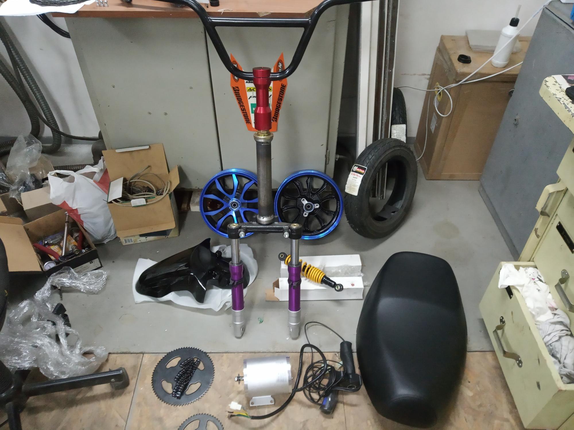

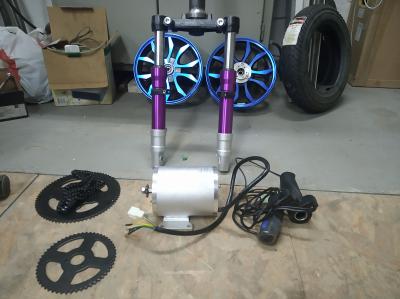

А это мои заготовки , рулевая стойка уже готова, идея в том чтоб при необходимости можно было испльзовать скутер в виде самоката или ставить сиденье на подрамнике .
