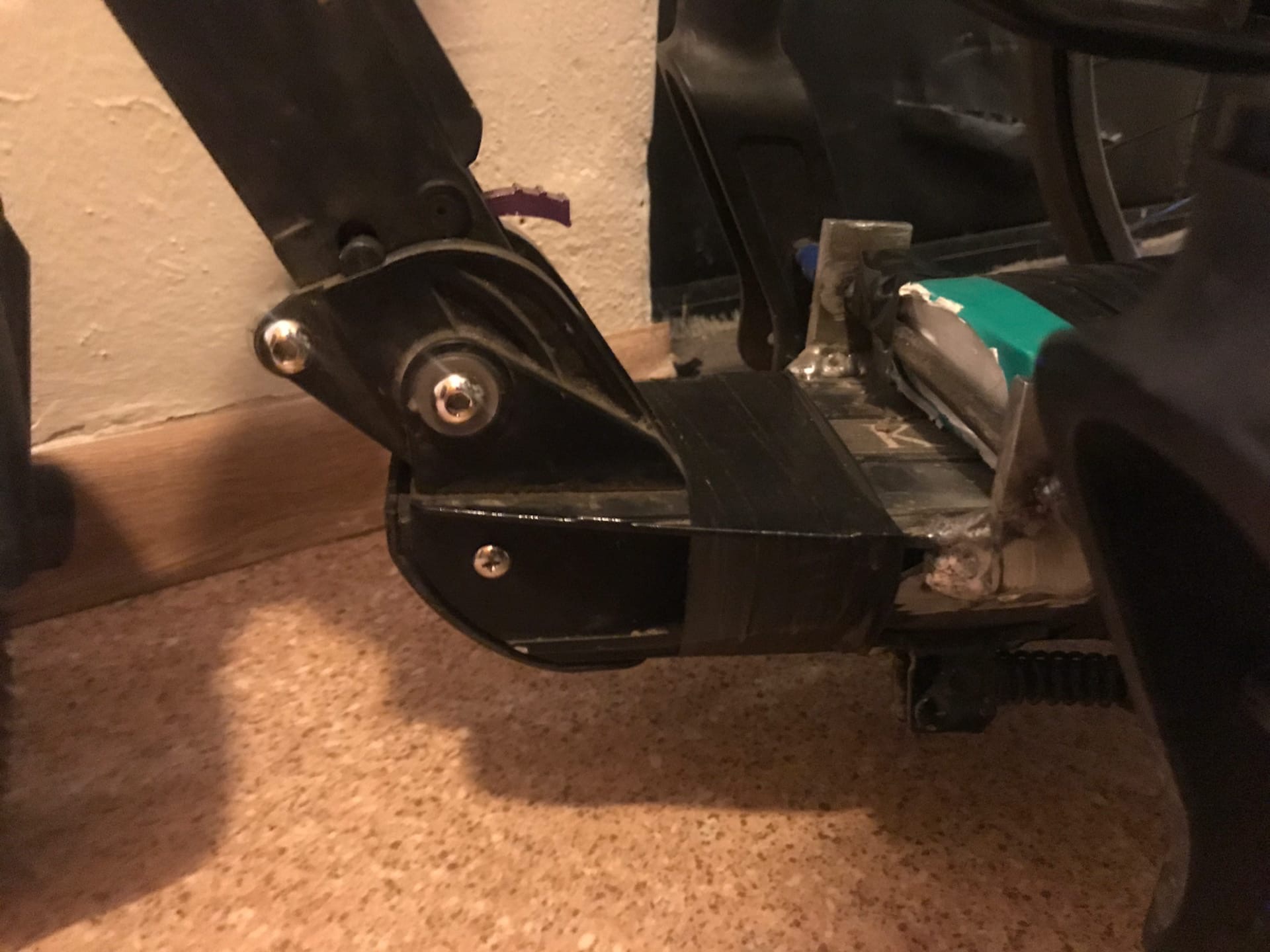

Что могу сказать, откатался я на с3 порядка 60 км на 48в и вот уже первая поломка. На скорости 33 км ч, ямка, самокат берет и складывается. Как он не упал, как я не упал, как я не поседел - большой вопрос.  Еле еле как то не сходя с коляски привел механизм складывания в нормальное состояние, но по дороге домой он раскладывался ещё два раза и оба раза я удержался)
Я так понимаю, кронштейн складывания полетел?

[user]Kardlnal[/user], сделайте фото кронштейна складывания.

Возможно не тот ракурс?

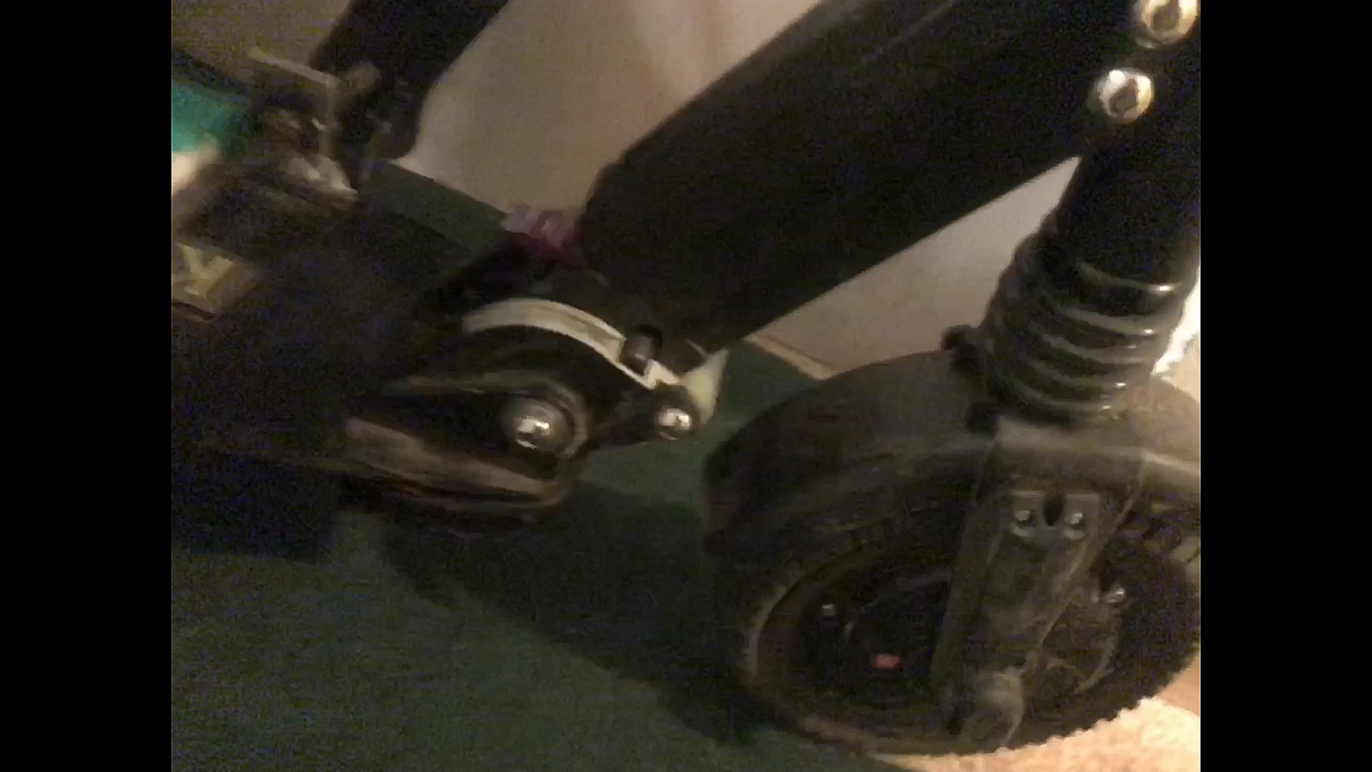

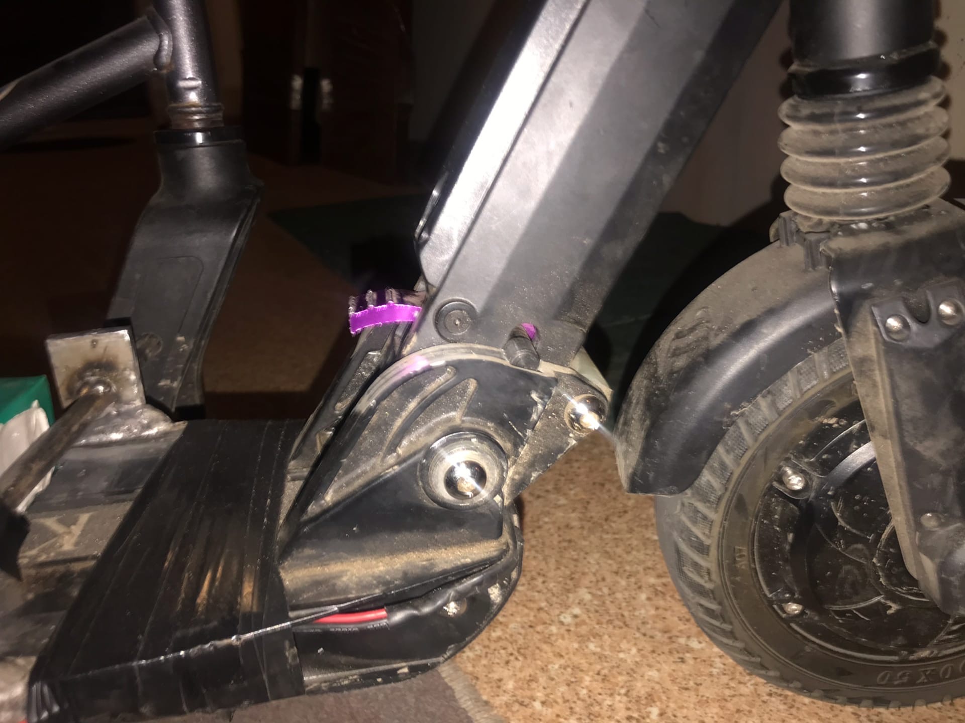

[user]Kardlnal[/user], сделайте такое же фото с другой стороны.
даже по этому фото видно, что ось не вошла в пазы кронштейна, от такого не правильного раскладывания, кронштейн обычно ломается.

вот с двух двух сторон. Хз, сейчас подергал туда сюда - ничего не открывается.

Цитата: Kardlnal от 25 Авг. 2020 в 23:25вот с двух двух сторон. Хз, сейчас подергал туда сюда - ничего не открывается.
Это у Вас недоразложен... Вон та цилиндрическая фигня должна гораздо глубже в паз уходить. Грубо говоря, ее не должно быть видно вообще...
Вот по этой картинке понятно, как должно быть...

Kardlnal
Ок, большое спасибо)
Завтра попробую доразложить
