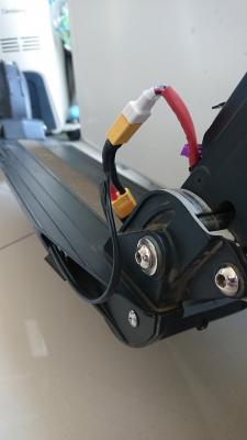

Вообщем, переделал на 48в, поменял батарею, новая естественно в отсек не влезла, в итоге просто проставил ее на деку и захерачил синей изолентой) Ясное дело, что это временно - сейчас буду делать металлическую коробочку под батарею.
Но меня постигло разочарование. К сожалению, только на холостом ходу самокат дает желаемые 45 км/ч, по факту - 33. То есть скорость увеличилась на 5 км. Я так понимаю, дело в мотор колесе, и походу мне год назад продали не куго с3, а куго с2. Ну гомосексуалисты они, что я могу сказать, а я дурак, что тогда при покупке не был даже мало мальски осведомлен о том че да как. Но я все равно очень доволен, батареи спокойно хватает на 20 км даже на максимальной скорости и это просто огромный кайф, не смотреть постоянно со страхом на заряд)
Но абсалютно были правы те, кто говорил, что на такой скорости такой самокат, это что то с чем то. Реально стремно, даже на 30ке, амортизации по нулям, всего трясет и прекрасно понимаешь, что какая нибудь ямка или линевка, которую ты вовремя не заметил - и тебя парализует второй раз. Ну может минус на минус даст плюс, но проверять не хочется :-D
Так же достаточно стремно на поворотах, нужно всем телом клонится в сторону от поворота, чтобы тебя просто не перевернуло. Но я уже придумал как это решить, просто доварить вилку под колеса на самой коляске так, чтобы колеса стояли под небольшим углом. Так же есть такое ощущение, что родные инвалидные колеса на такой скорости очень скоро могут просто рассыпаться и их было бы тоже неплохо поменять на скажем велосипедные.
Но самые главные проблемы - это конечно маленькое мотор-колесико, и нулевая амортизация. Ну и тормоза, родные куговские это ужас.

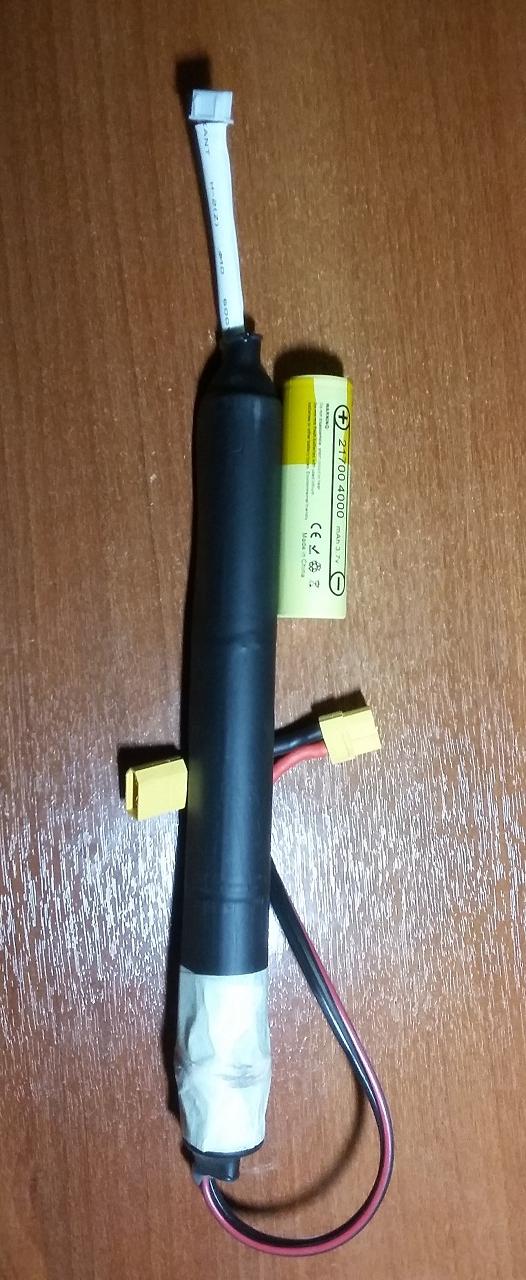

S3 - с новым "урезанным" контроллером на 11А, стоковая батарея на 5,8А реальных, подключил пиропатрон из неприличных элементов (лито..цензура..).
На холостом ходу 43 км/ч (стартовое напряжение 53,5В), бодрый (очень) старт, просадка напряжения более 3В, не удивительно - 21700 банки с сопротивлением 23-25 мОм АС + удвоенное количество силовых разъемов до контроллера и лишние, не лучшие провода.
Самокат развивает 38-39 км/ч (77 кг) по прямой и 40-41 на "уклоне" 12м на 800м расстояния. Но, китайский спидометр издевается надо мной, когда я иду рядом с самокатом бодрым шагом - он демонстрирует 4-5 км/ч. При проверке, скорость 39 км/ч по спидометру соответствует 41 км/ч по GPS.
Максималка на 48В уже не комфортная, в отличие от динамики разгона.
