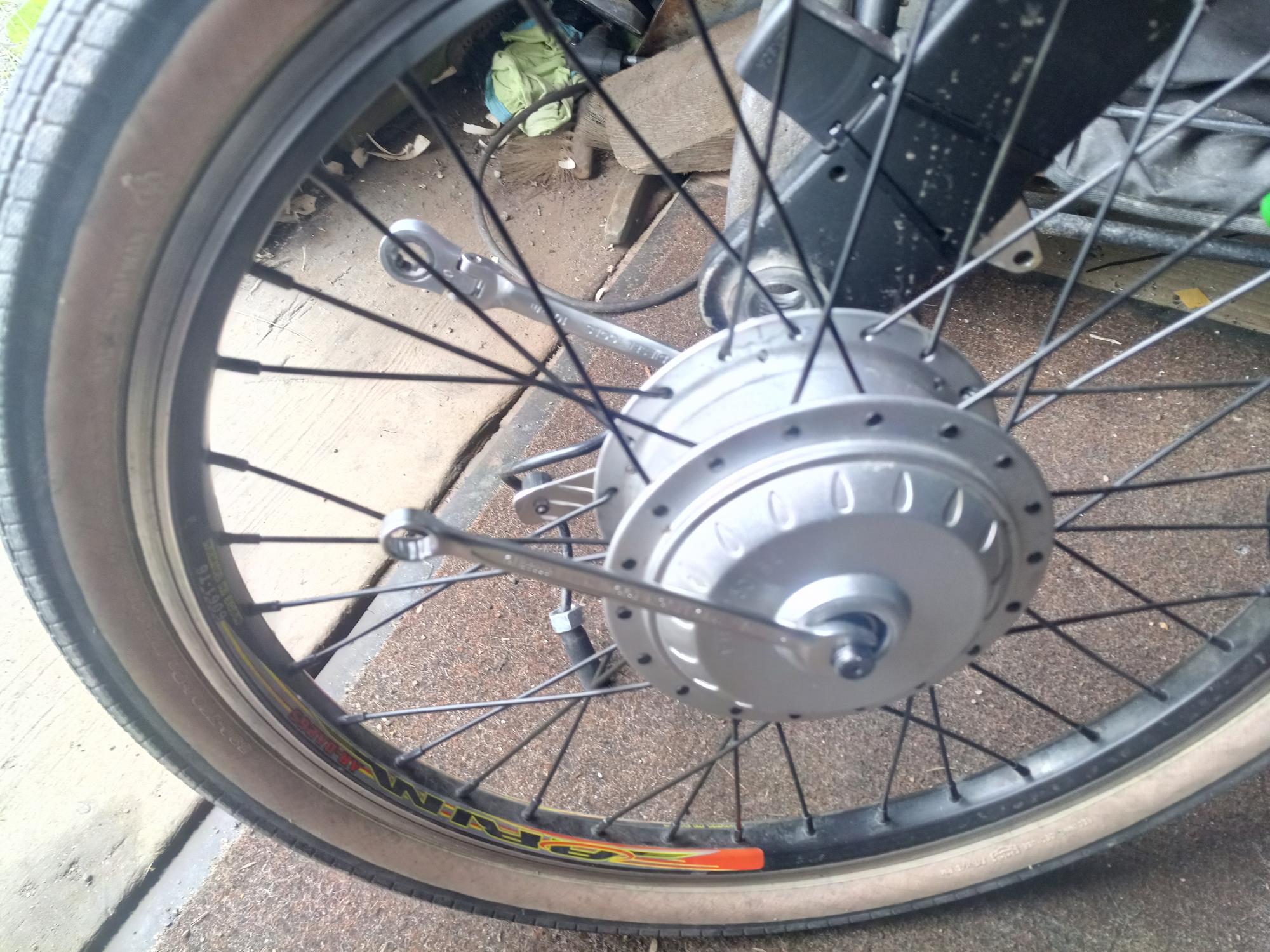

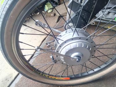

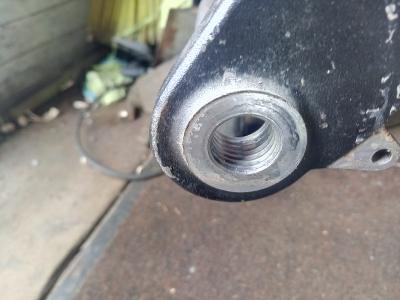

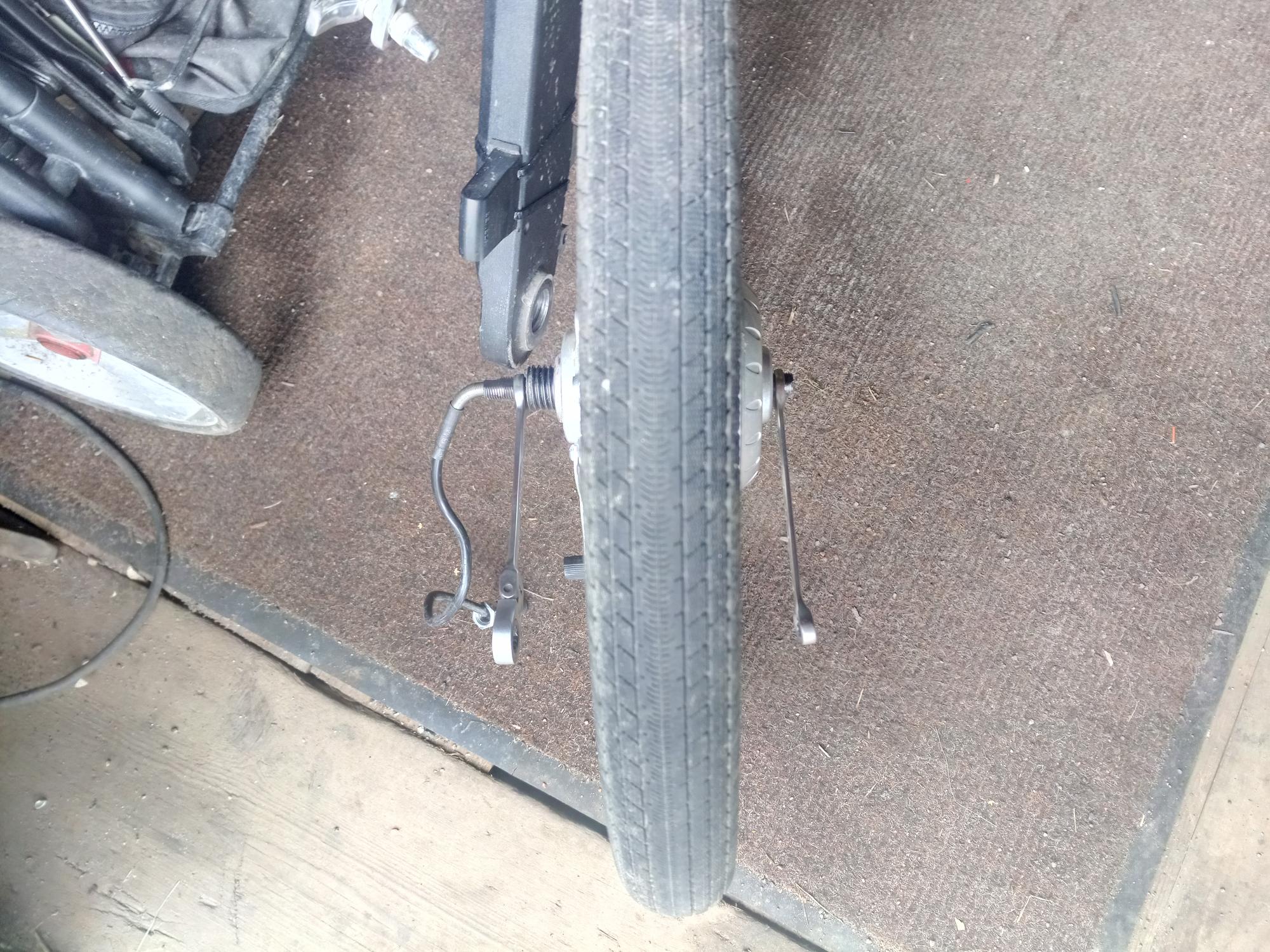

Снял переднее колесо с мотором, делюсь опытом.

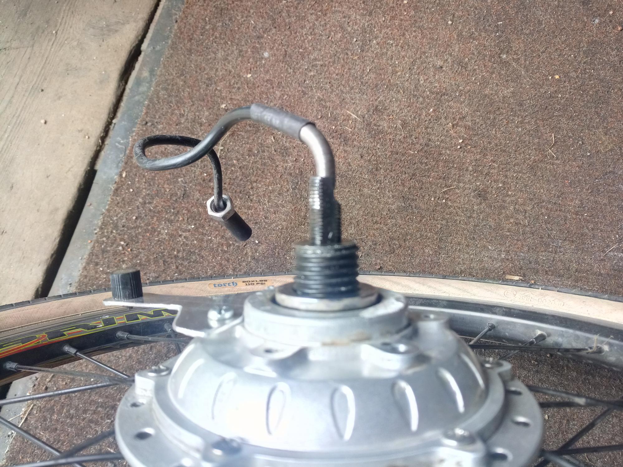

Ось вкручена в консоль. Резьба с крупным шагом. Чтобы снять движок с колесом нужны инструменты: ключ на 15 для отдачи крепящих гаек, два ключа на 10 для выкручивания оси с мотором.
1. Разъединяем кабель питания мотора (он в консоли внутри).
2. Откручиваем гайку крепления оси к консоли.
3. Снимаем стопорную шайбу.
4. Откручиваем гайку с другой стороны мотора (она в пластике).
5. Снимаем тромоз.
5. Берём два ключа на 10 и ставим с двух сторон оси в штатные "лыски" (там, где сточена резьба).
6. С передней части колеса, за оба ключа одновременно, поворачиваем ось на себя.
7. Выкручиваем ось с мотором и колесом из резьбы в консоли.
8. Вытаскиваем через крепление консоли кабель питания мотора вместе с крепёжной гайкой.

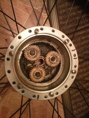

Вскрытие мотора показало правильность первичного диагноза. Зубцы на одной из шестерней  - сломаны.
Закажу металлические, они покрепче, хотя остальные зубчатые детали будут, понятно, изнашиваться быстрее.
Шестерни у нас 28Т. размер: 37,5мм*11мм с внутренним диаметром подшипника 8 мм.
Понятно, почему шестерёнка зубья потеряла. Этот велик рассчитывался на торк-драйв. Так-как сам тяжёлый и мотор слабенький, то трогаться нужно на педалях и, когда инерция будет преодолена, включается движок. А я, бестолковый, напругу поднял, ток поднял (ну и мощность, конечно) и с курка решил стартовать. Велик старенький, редуктор старенький, вот и не выдержал.
Придётся ПАС настраивать, чтобы срабатывал с 3-4 цикла кручения педалей.

Честно говоря металлические редукторные шестерни не очень хочется ставить, т.к. они хотя и крепче пластиковых, но будут "пилить" и первичную и вторичную шестерни. Но, видимо, придётся. В Китае настолько разное качество товара у продавцов, что сразу и не угадаешь. На фотографиях все вроде красивые/качественные. И спросить не у кого.
Guto
Приехали шестерёнки. Поставил без танцев, всё прекрасно подошло (хотя опасения были).
Затраты 1000 руб. смазка приехала вместе с шестерёнками.

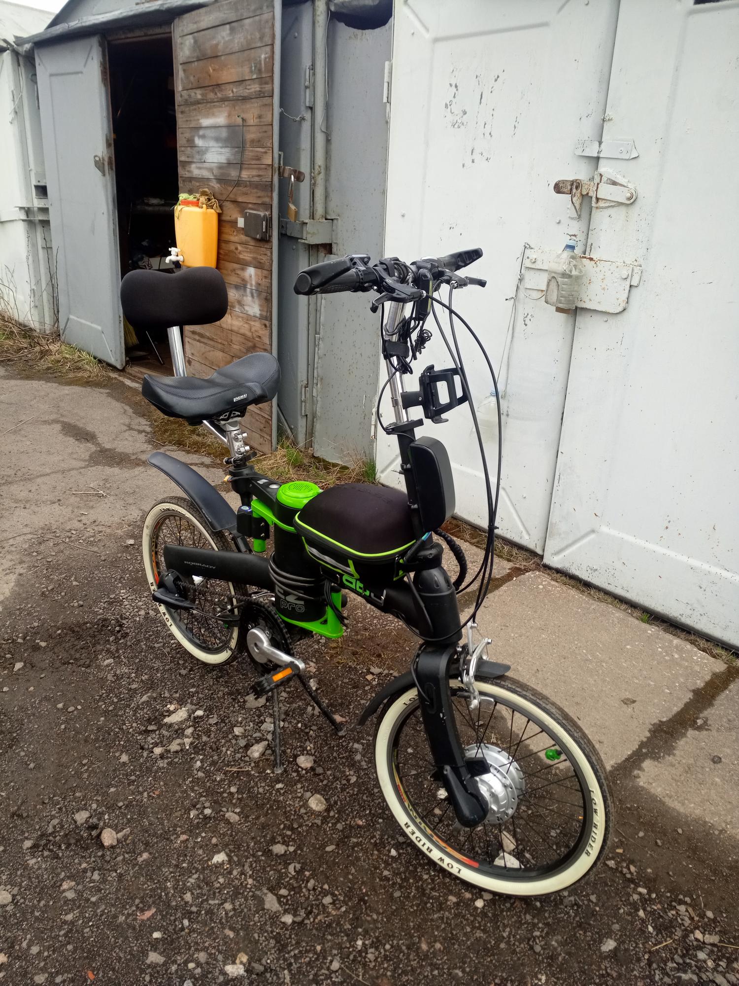

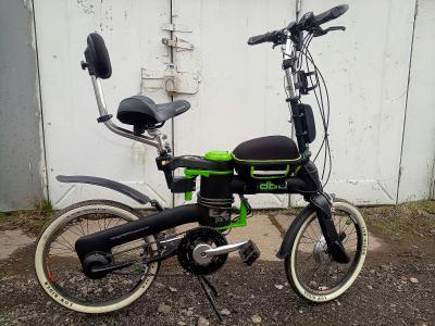

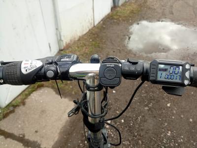

Сезон 2021 велик встречает в тюнинге.
1. Заменены контроллер и блок управления.
2. Добавлен аккумулятор 36В/10Ач.
3. Заменены покрышки.
4. Установлена ведущая звезда 52Т.
5. Музыка в формате бумбокса.
6. Свет ходовой и габарит/стоп/поворот.
7. Кресло, сигналка, крыло заднее и т.п.
Что это дало в итоге.
Плюсы:
- наконец у меня есть дисплей со скоростью, пробегом и т.п. (стоковый был разбит и замены не нашлось);
- появилась возможность управления движком курком газа, а не только педалированием;
- появилась возможность использовать мультивольтовое питание увеличив, тем самым, макс. скорость;
- снято аппаратное ограничение скорости под ЭД (стоковое было 18 км/ч);
- увеличился пробег возможностью подключения внешнего аккумулятора.
Максимальная скорость подросла  до вполне "взрослых" 35 км/ч, а пробег до 60 км.
Минусы:
- увеличился вес (на вес доп. аккумулятора, примерно 3 кг);
- при движении под 36В нужно при старте активно помогать педалями, т.к. электрического оснащения  мотора на возросшую мощность не хватает.
Ну, а дальнейшее эксплуатация покажет.
Пробными заездами я остался весьма доволен.

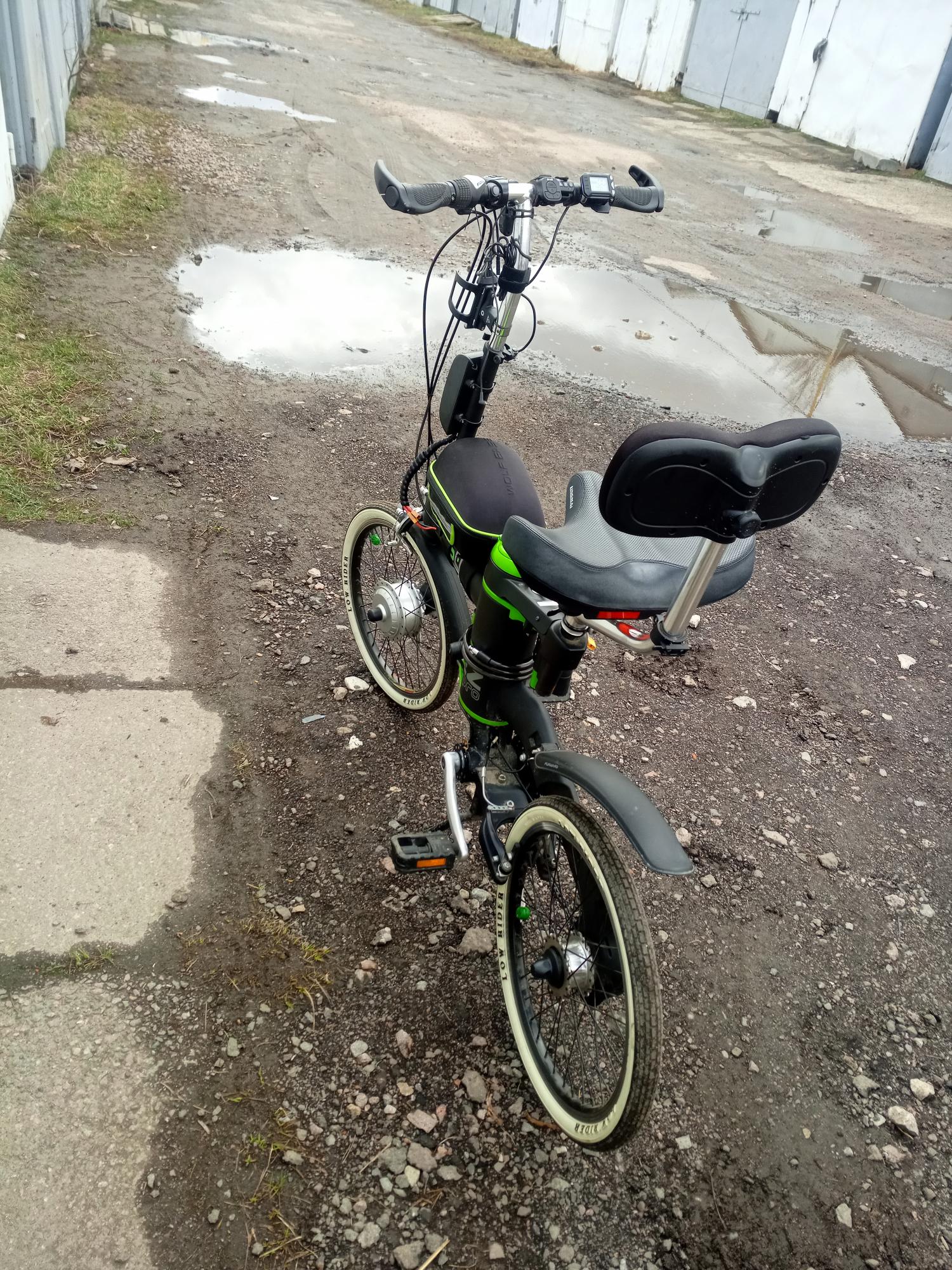

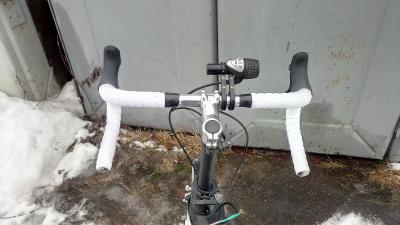

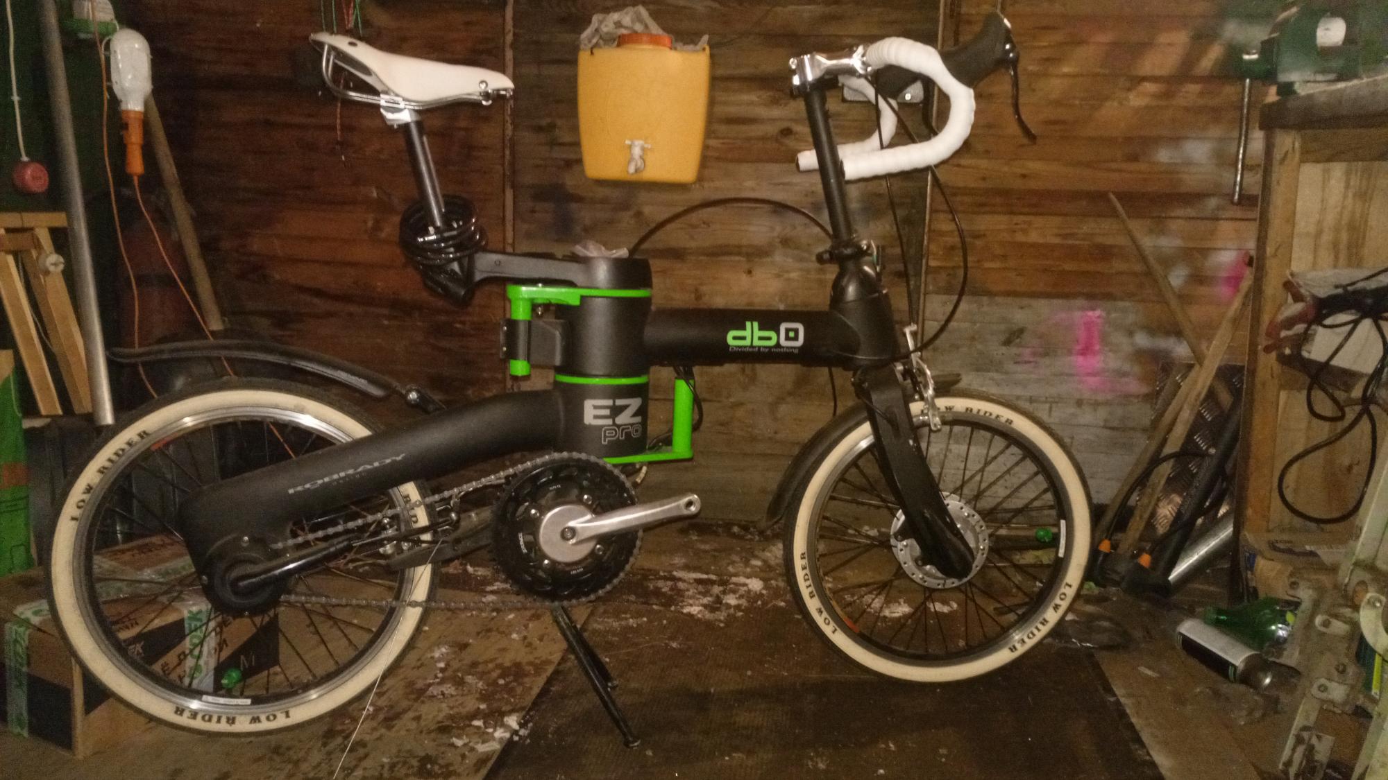

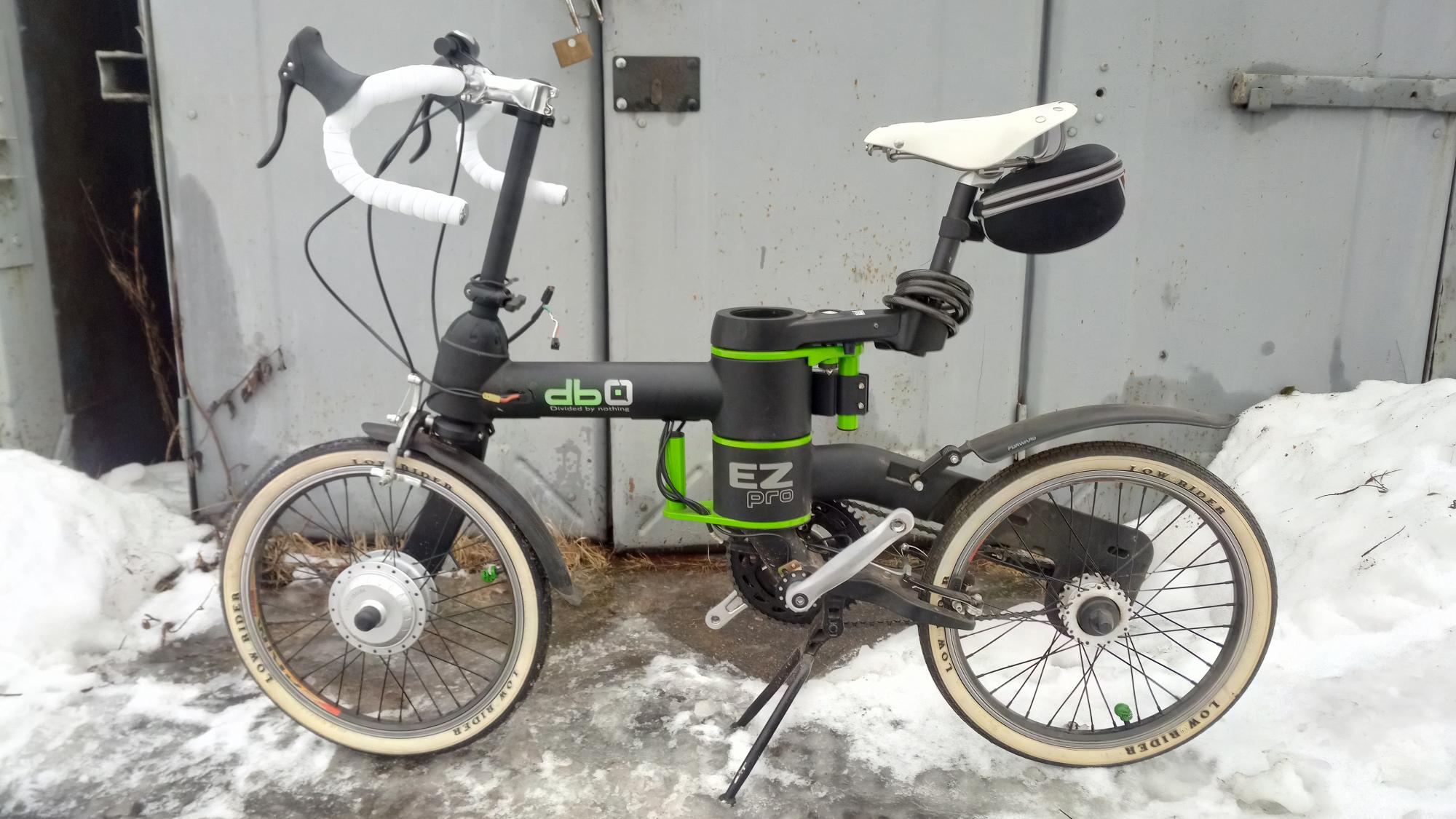

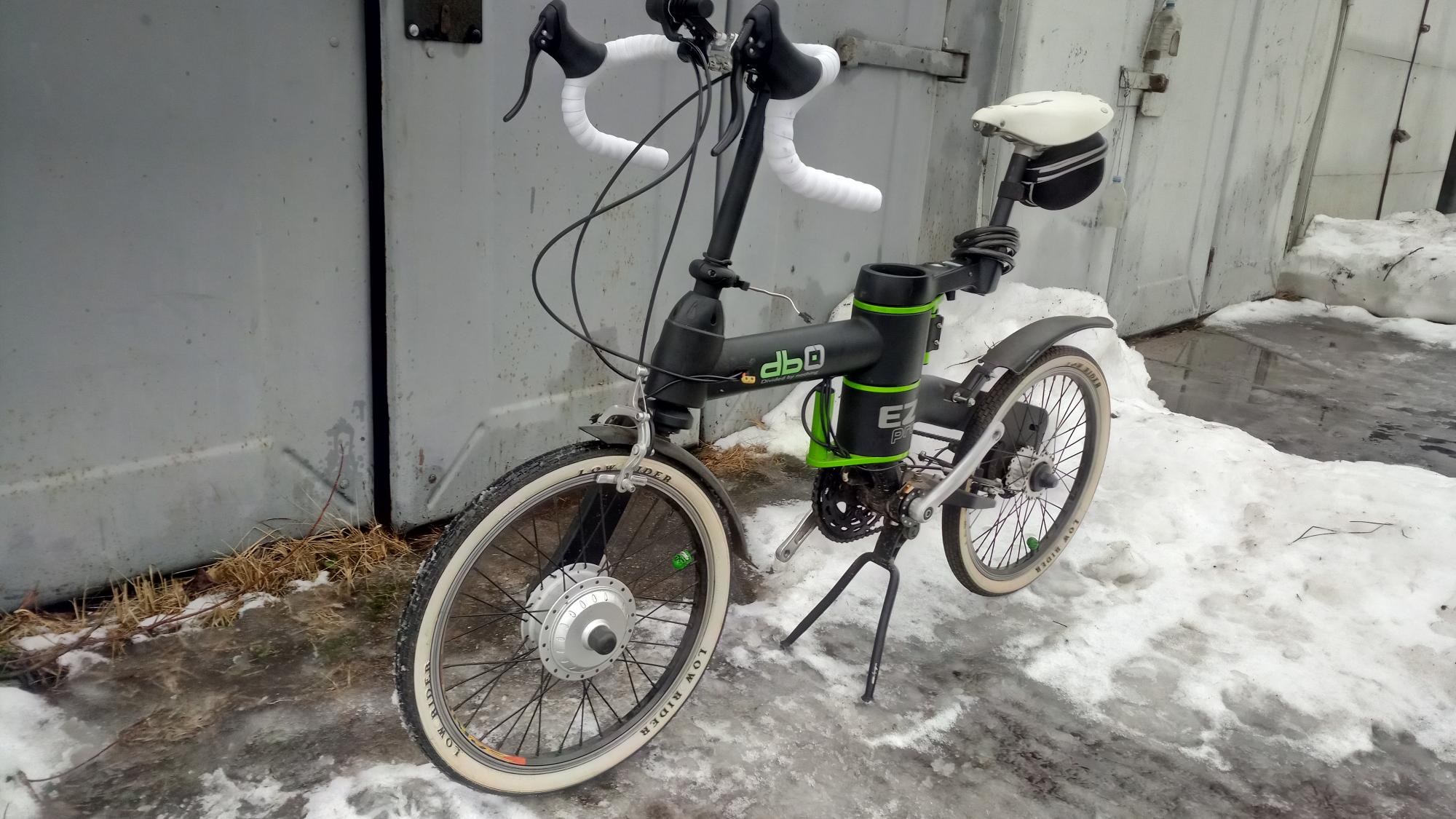

Решил вернуться к "крокодильчику".  Уберу всю мишуру и оставлю "голый" велосипед, ну с электротягой, естественно. Электрика вся под замену: контроллер, управление, аккумулятор. Китайские компоненты начального уровня, дали понять, что мотор нормально переваривает 36 и 48В и можно поставить девайсы уровнем чуть повыше.
Вместо палки рулевой (она совсем не удобна) поставлю "баран" и, по возможности, подгоню посадку.
Постараюсь, чтобы вся требуха была по максимуму упрятана внутрь.
На сезон есть несколько готовых великов, так что не спеша поковыряюсь зимой.
Guto
Седло, труба, вынос, руль.
Подбираю "синусник", чтобы в раму влез.
Guto
Экстерьер, в целом, готов.
Жду контроллер и банки для аккумулятора.
Ну и педали съемные.
