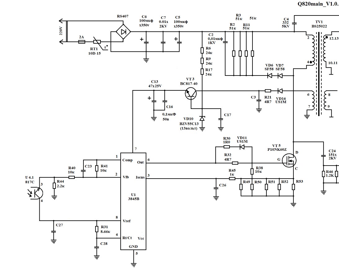

krottor
Выяснилось кое что интересное оказалось что Кулон 820 унаследовал силовую часть от Кулона 720, различия лиш в наминалах некоторых деталях  схема абсолютна идентична)
https://youtu.be/zCMANnhNZXo
Пока жив, значит норм
baton45
Было бы удивительно, если братья не унаследовали общие данные. Но сама информация ценна специалистам, спасибо за старания.
krottor
Ну что вот часть схемы силовая
Если перейдёте в тему 720 то уведите ее же, отличее номиналы 2-3 резистов + дополнительный резистор в  токовом датчике силового ключа всё, ну и нумерация деталей естественно другая.)))
Более полная попоже.
