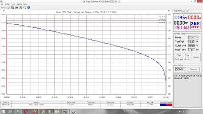

Цитата: silandser от 18 Дек. 2020 в 00:57Далее контрольный разряд для:
- определения реальной емкости АКБ (20-ти часовой разряд) после заряда её ЗУСом_7 и отстоем в 30 суток. Сравнение полученной емкости с емкостями, полученными ранее.
18.12.2020  00:45мск

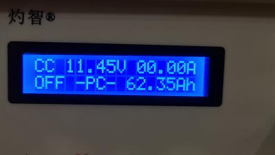

Контрольный РАЗРЯД до U=10,50В током I=3,25А.
18.12.2020  00:45мск
Четвертый Контрольный РАЗРЯД до U=10,50В током I=3,25А
Время разряда: 19 час 11 мин 02 сек
E10.5В = 62,35 Ач.
На втором контрольном разряде было  73,50 Ач за 22 часа 36 мин. 53 сек. https://electrotransport.ru/index.php?topic=62222.msg1926247#msg1926247
На третьем контрольном разряде было 71,29 Ач за 21 часа 56 мин. 00 сек. https://electrotransport.ru/index.php?topic=62222.msg1955323#msg1955323
