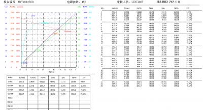

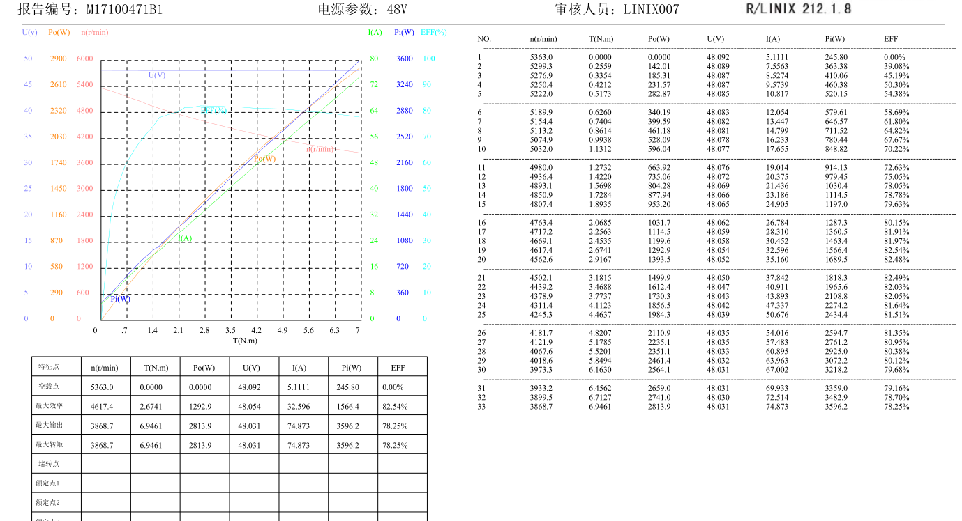

Для ориентира график мотора BM1109 2000вт 48в 4300об:

И эти мысли подтвердил ваш график по мотору BM1109 2000вт 48в 4300об.  Эффективность достигает приемлемого уровня 80% только при мощностях 1300Вт и более. Если его гонять на 160Вт, то эффективность в районе 5%. Грусть, тоска.

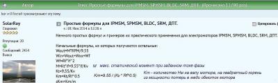

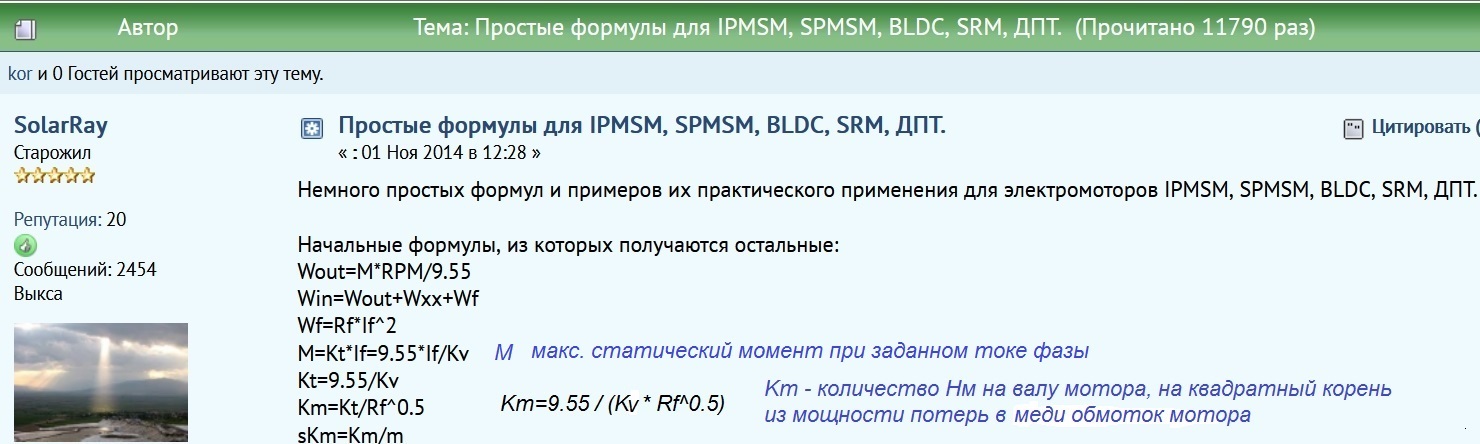

Цитата: kor от 31 Авг. 2020 в 08:34
Реально номинальный момент можно оценить только если дан реальный нагрузочный график стендовых испытаний, либо примерно зная "главные размеры" - диаметр по воздушному зазору...
Проще по номинальной мощности и оборотам.
