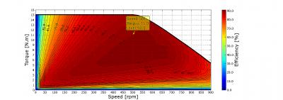

Цитата: Michael1976 от 02 Сен. 2020 в 14:41максимальный КПД электродвигателя достигается, когда нагрузка на двигатель составляет 75% от максимальной расчетной величины."
Это довольно грубое обобщение. Для реалий есть номограммы КПД где на графике по осям момент и обороты. Вот сравнение двух моторов по таким графикам дает максимально правдивую картину для любой нужной рабочей точки (момент-обороты).
Что бы понять где можно выиграть в КПД достаточно понимания, что на малых оборотах основными потерями являются сопротивления обмоток, а на больших уже приобладают потери в железе и проводах из за вихревых токов создаваемых магнитным полем (они растут вместе с частотой). Поэтому на малых оборотах приоритетно малое сопротивление обмоток.
Это то что привел kor?
Если да - тогда мой вывод из этой картинки такой: чем меньше в %% мы грузим двигатель, тем меньшую эффективность мы получаем. Посмотрите на график эффективности в околонулевых значениях. Эффективность очень резко растет по мере отхода от 0.  Двигатель 6384 мы нагружаем на 3%, 6354 на 9%. Явно же эффективность во втором случае будет больше. Где ошибка в рассуждениях?

[user]Michael1976[/user], Я имел ввиду карту КПД.
У менее мощного мотора будет тоже самое, но шкала по моменту деленная на два.
А теперь гляньте вертикаль на 100RPM.
Мощный мотор будет работать на половине своего момента и у него КПД около 79%
А мотор вдвое меньшей мощности будет загружен моментов под верхушку, а там около 67%.
При этом мощный работет на ~ 10% мощности от номинала, а маломощный ~ на 20%.
Еще и к тому же маломощный уперся в свой потолок по моменту, выше нельзя ибо перегреется.
[user]TRO [/user], благодарю, что привели этот график!  Мне с цифрами, графиками табличками проще понять суть, чем когда "много букв"
Я абсолютно согласен с вашей логикой по сравнению 2 моторов за исключением одного НО: вводных данных.
Вы сравниваете их на 100 об/мин и при огромных моментах. Какое это имеет отношение к реальности?  4В и 80А?  :-\
Давайте попробуем натянуть наш случай на этот график: имеем 16В из 36В и 10А из 80А.  Т.е. работаем по графику на 400 оборотах и 2Нм. Картинка изменится, верно?  И причем совсем в другую сторону.
И еще: эта картинка тоже подтверждает, что мотор надо грузить хотя бы на 25%-50%, чтобы получить максимальный КПД.

Цитата: Michael1976 от 02 Сен. 2020 в 19:52Вы сравниваете их на 100 об/мин и
Я надеялся что вам не надо будет это объяснять, я нашел первый попавшийся график мотора, увы на максимальных 900 оборотов, модельные же на порядок больше.  Нарисуйте на нижней шкале по нолику к каждой циферке, и вместо 100 получите вашу искомую тысячу, по сути ничего не изменится.
Сравниваю я не на огромных моментах, а на близких к номиналу, и эксплуатировать вы будете именно так (обороты сильно меньше, а момент близок к максимальному). Если же у вас мотор будет работать с моментом в 8 раз ниже номинала, то вы купили железку в 8 раз больше массой чем нужно, или в 4 раза тяжелее чем нужен для нормального КПД (хотя если вес не важен и деньги ляшку не жмут, можно и в 8 раз с запасом, водорсли и сети мотор не спалят зато ).

Цитата: Michael1976 от 02 Сен. 2020 в 20:03100/900 = 1000/9000 = 11% от их номинальной частоты?
А кто вам сказал что 900 это номинал.... вы видели какой момент на этой частоте?
900 это кратковременный форсаж, там с реальной нагрузкой будет уже за пределами графика.
Номинал это там где прямая переходит в спуск, а спускаться в право нам нельзя, на этом краю пропасти начинает грется железо от частоты = лишние потери, именно потому на этой горке снижают момент, чтобы совокупные потери на нагрев оставались в пределах нормы.  КПДэшный винт он "тяжелый", т.е. требует малых оборотов и большого момента, так что ниже 30% по моменту график можете не рассматривать, это из пушки по воробьям (для таскания такого мотора уже помошник будет нужен).
