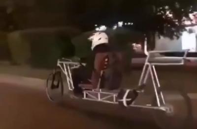

Какой-то странный велосипед был замечен у нас в Ростове. Похож на лигерад, но не он. Управление странное, что-то типа руля. Кто-нибудь видел такие конструкции раньше.
Вот ссылка на видео. Катит уверенно.
https://privet-rostov.ru/gorod/57709-na-chude-jude-prokatilsja-rostovchanin-po-nagibina.html
Stanislavchik
Мне вот интересно, как у него рулевая реализована.
Mezya!
Ну судя по рулю - как в автомобиле рейка.
Stanislavchik
Вот такой интересней:
И нафиг лигерады )
Adeptus-Mechanikuc
На первом фото не велосипед. Там запечатлен момент испытания рамы и рулевой системы электровеломонокара. Он сейчас строится и испытывается мной.

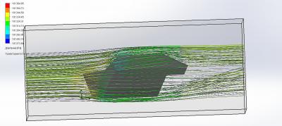

Да ну и хрен с ним. Не ламборгини все-таки. Стеклопластик МНЕ не нравится. Аэродинамическое качество даже у угловатого и топорного меня устраивает.

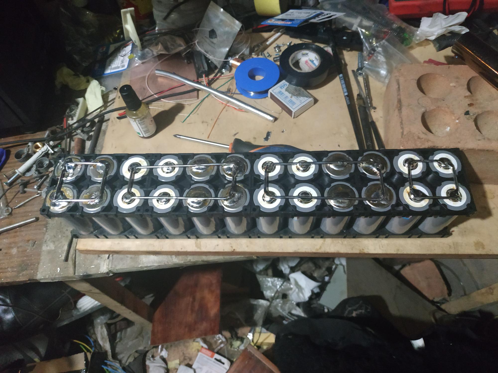

Дошел до установки аккумуляторы в боксы.
4 шт по 24 элемента 32700
Получается 72В 24Ач.
По расчету должно хватать на 110 км при скорости 50.
У меня конфиг 68В на 30Ач, на 110 км хватает с трудом. :ah:
Пайка у вас аккуратная, а метод соединения - не очень.
Вот общепринятый способ пайки цилиндриков: https://electrotransport.ru/index.php?topic=42819.0;topicseen см. первые посты в теме.
Если паять толстым проводом, то велик риск перегрева.  :pardon:
Adeptus-Mechanikuc
Цитата: илс от 29 Окт. 2020 в 19:29У меня конфиг 68В на 30Ач, на 110 км хватает с трудом.
Рассчитывалось по этому:
Коэффициент сопротивления 0,28, площадь 0,85.
Adeptus-Mechanikuc
А 30Ач честные? Проверяли?
У меня ёмкость проверялась на каждой банке и батарея при сборке селектировалась.
Если не делать так, то ёмкость может сильно отличаться. Разброс у банок может достигать 8%.
Добавлено 30 Окт. 2020 в 16:36
Если кому интересно: продувка аэродинамики.
#59
Емкости там даже больше, чем 30Ач, номинал 32Ач, средняя точка 19S.
Другое дело, что я до отсечки никогда не ездил, оттого пробег считаю из расчет 17-19Втч на 1 км.  :ah:
Селекция цилиндриков, это, конечно, хорошо, а годная аэродинамика -  еще лучше.
Но, у меня есть...педали, а у вас их ...нет.   :-P
Педали нужны не только для экономии ваттчасов, но и для того, что добраться до гаража, в случае проблем с электрикой.
Я на своей самоделке езжу уже 10 лет (на одной раме), за этот срок, было немало случаев, когда педали выручали.  :mus:
Для нормальных новых банок это не имеет смысла, там всё одинаково. Сомневаюсь, что [user]илс[/user] ездит на отбраковке :-D
Для справки
Нормальная батарея в конце разряда, собранная без всяких измерений:
Цитата: Adeptus-Mechanikuc от 31 Окт. 2020 в 11:21
Проблемы с электрикой решаются дублированием систем: вторым комплектом датчиков холла на моторе, резервным контроллером на 1 кВт, возможностью ездить на 2 аккумуляторах (при отказе 2х других) и запасной ручной газа в ремнаборе.
Пожалуй, одной ручки газа хватит.
Adeptus-Mechanikuc
Цитата: tmiaer от 31 Окт. 2020 в 11:22Для нормальных новых банок это не имеет смысла, там всё одинаково.
У меня банки новые. Максимальный разброс по ёмкости 8%.
:-D
Adeptus-Mechanikuc
Цитата: tmiaer от 31 Окт. 2020 в 11:49
:-D
Однако банки новые и внутренне сопротивление у всех одинаково.
