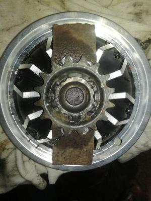

Подскажите пожалуйста как приспособить звездочку на мотор колесо от гироскутера, как оказалось это не совсем легкая задача  :pardon:

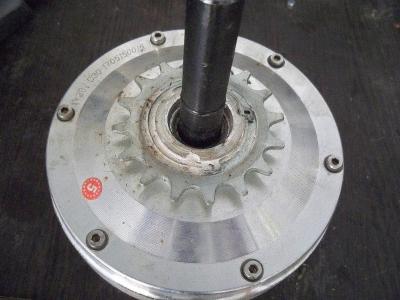

[user]Dmit_Electro[/user], Ты иногда читаешь,что тебе пишут?
У меня такое впечатление что нет. Это моя тема,в подписи ссыль .
Добавлено 14 Сен 2020 в 10:20
Цитата: Dmit_Electro от 14 Сен. 2020 в 10:09Подскажите пожалуйста как приспособить звездочку на мотор колесо от гироскутера, как оказалось это не совсем легкая задача
второй случай,что не читаешь,я лично писал,где в моей теме видос как это сделать.Ну и есть вариант,как я это сделал,правда у меня мотор уже был задний.

Dmit_Electro
[user]rzaviy[/user],  я смотрел то видео но у меня звездочка не накручивается, а вставляется в паз и крепиться кольцом

rzaviy
А какая разница?  Значит надо делать переходник не с резьбовой втулки,а от синглопеда.Сам принцип установки.У меня тоже просто звезда прикрученна,она без фривила,жёстко.
Да и там не просто звёздочка накручивается ,там фривил в середине,накат будет,если надо.
Как и писал выше,разжевать и в рот положить.  Может надо иногда и почитать,а не посмотреть одно,два  видео.
Всё сложное складывается с многих простых вещей.Главное надо знать как эти простые вещи работают.

Dmit_Electro
[user]rzaviy[/user], я собираюсь приварить переходник от синглопеда на пластину и прикрутить болтами. Хватит ли двух болтов для крепления пластины?

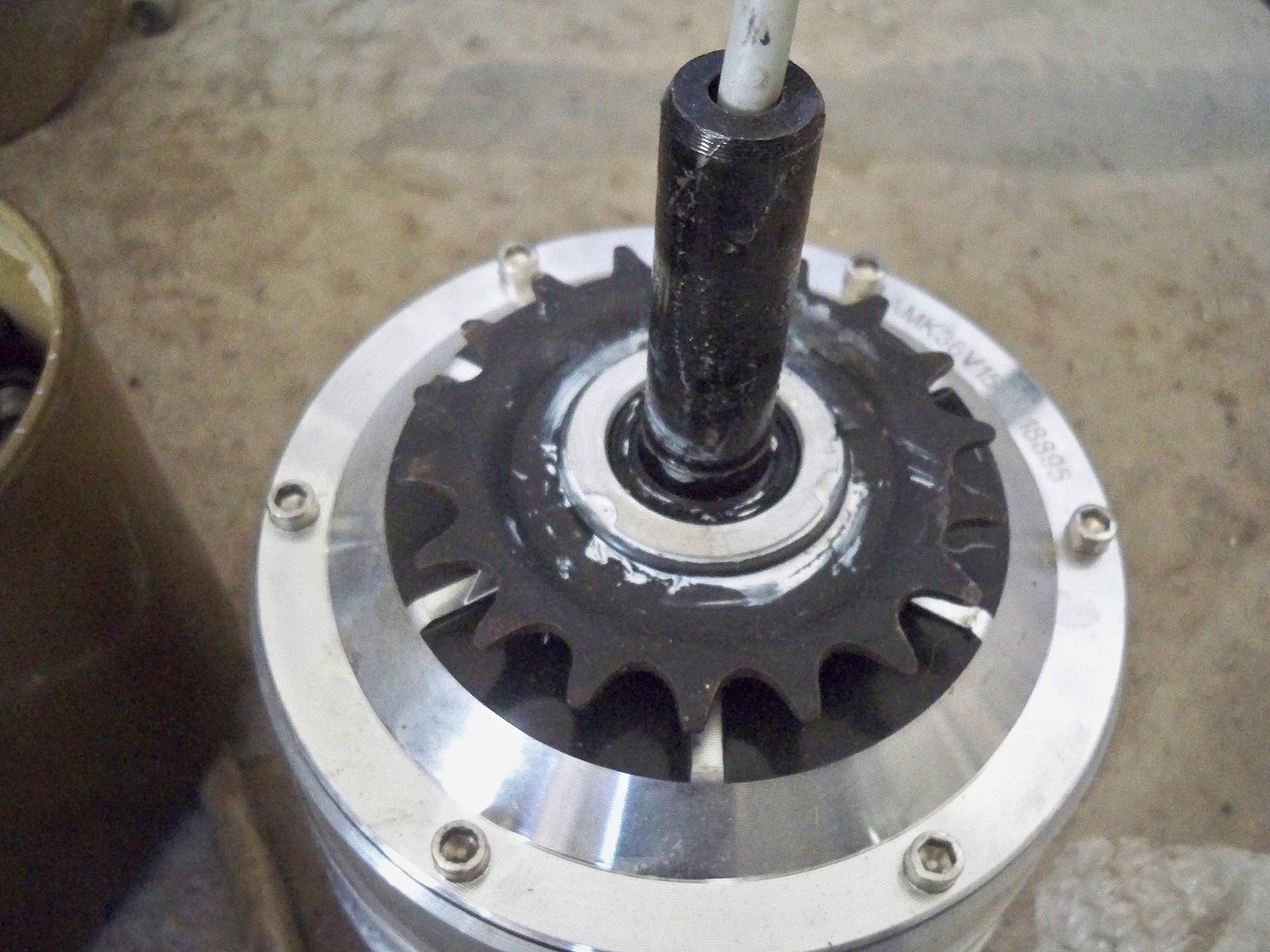

toxin
на крышке выточите посадочное под обычную звезду.
rzaviy
[user]toxin[/user], хорошее решение,только надо учитывать толщину цепи,а там не понятно что будет. Ну и прочность корпуса там непонятная,из какого пластелина слепили.

ПашаХарис
Paxxa
Цитата: toxin от 14 Сен. 2020 в 11:39на крышке выточите посадочное под обычную звезду.
А еще лучше резьбу под обычный фривил😉

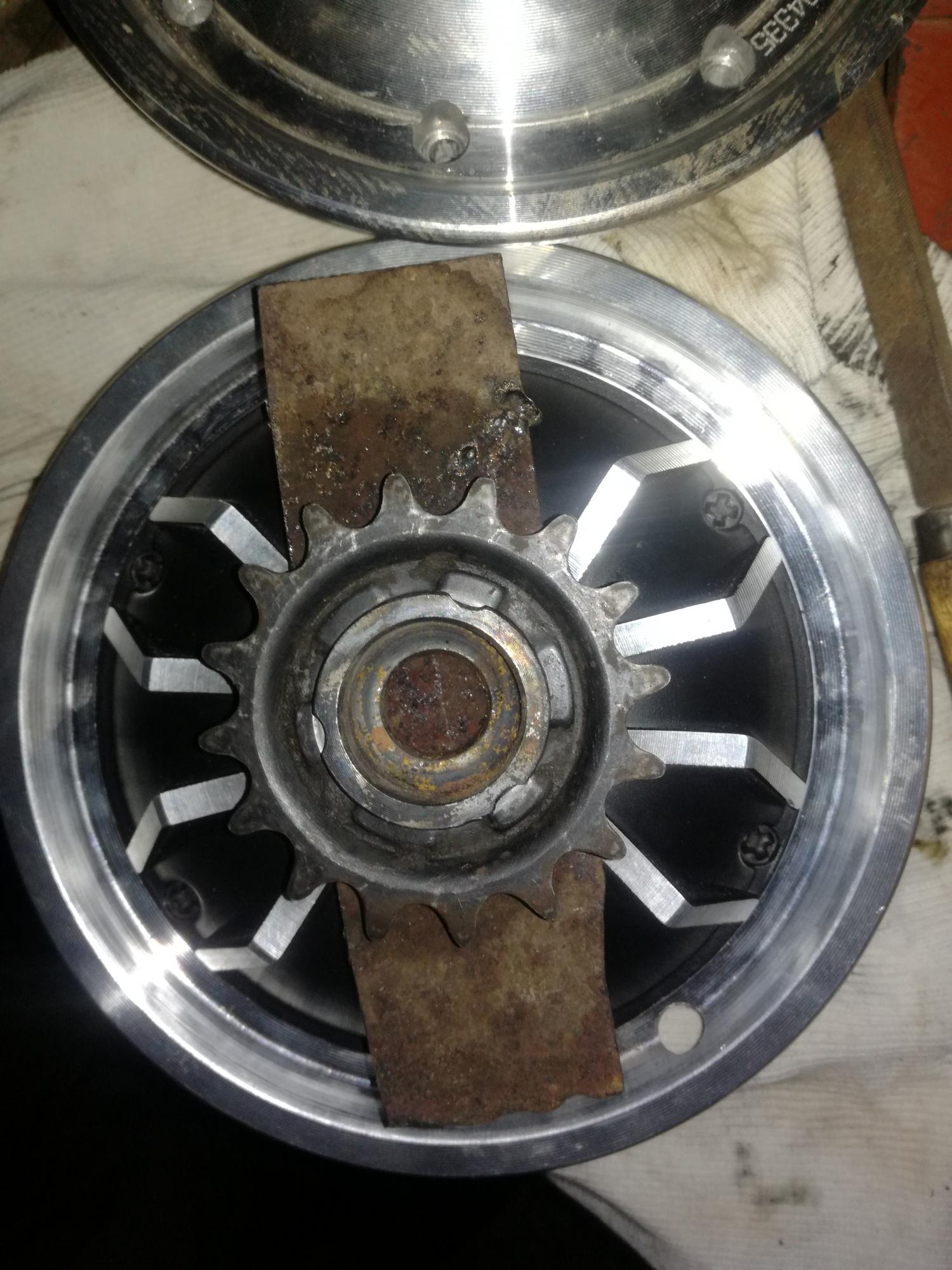

Dmit_Electro
#50
Всем привет! Сегодня разобрал мотор там 30 магнитов по 2,5 см. Сделал переходник осталось в нем сделать только отверстия для крепления к мотору болтами (4 шт), в моторе уже сделал.)
P.s надо все еще облагородить, привести в божеский вид.
Добавлено 15 Сен 2020 в 23:07
Лишнее надо отрезать.

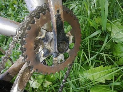

Dmit_Electro
На педали нашел звездочку 42т

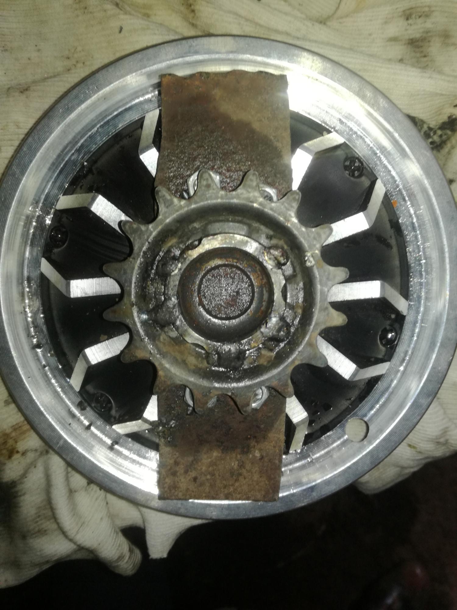

Dmit_Electro
Доделал крепление звездочки и установил ее. Также приварил вторую звездочку на велосипед. Буду делать крепление самого мотора.
Добавлено 21 Сен. 2020 в 21:12
Попробую на этой звездочке, при необходимости установлю на 42Т
