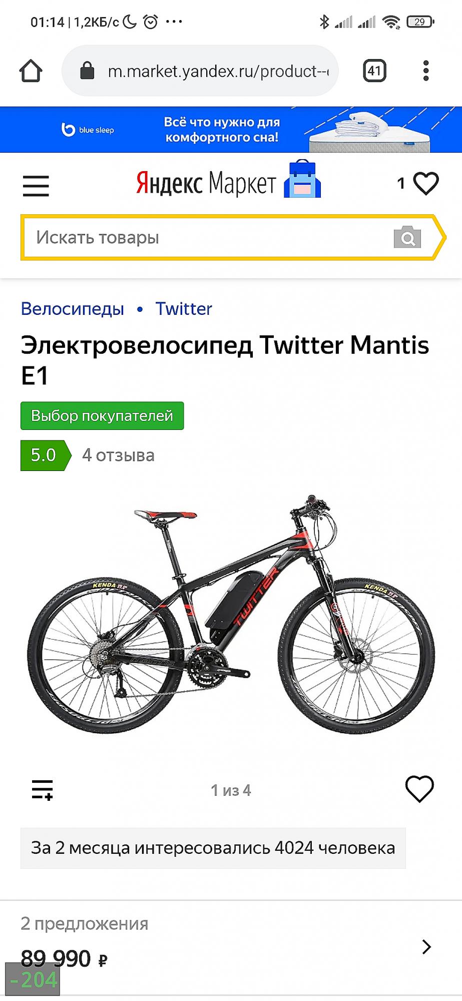

ivanpin
Цитата: povelitel07 от 08 Сен. 2020 в 21:29
Купил в марте. Ездить начал в апреле. В общей сложности получается 5 месяцев эксплуатации без нареканий.
Велик не этот случаем ?
если он то там bafang
cannondale cujo + bafang hd+ shimano c7000
Батарея 52v 14s5p (lishen 21700 35a 4000mah)

povelitel07
#8
Производитель велика тот же, только у меня рама двуподвеса, а так вроде вся остальная начинка одинаковая. Модель Twitter AM26-E1-17
Двигатель судя во всему вот такой .
Производитель: BJORANGE
Тип: Бесщёточный
Размещение: Заднее колесо
Мощность: 350 Вт
Напряжение: 36 В
Крутящий момент (макс.): 60 Н·м
Степень защиты: IP54
