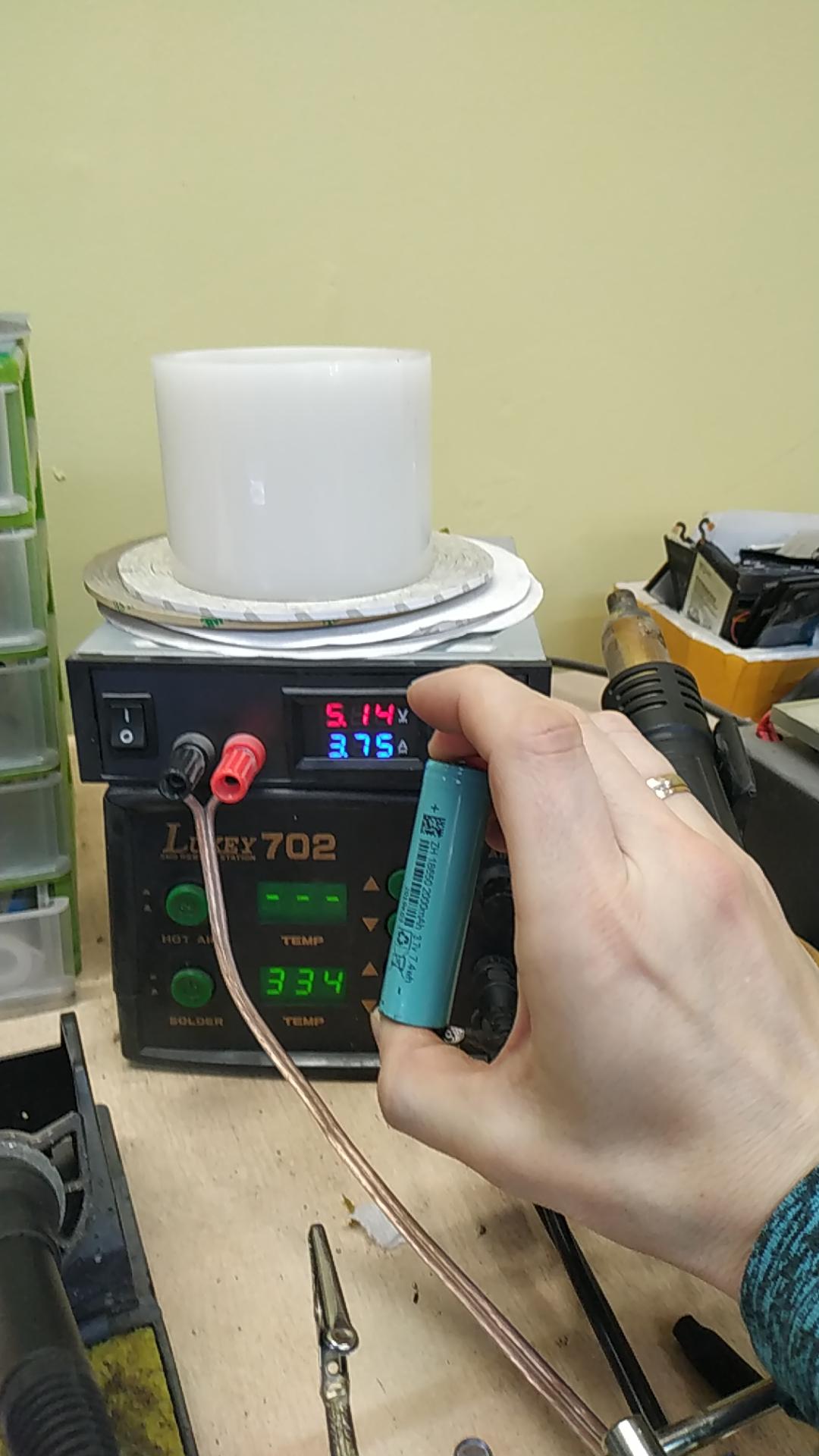

[user]inwin[/user], не понял сути вопроса. Сразу после откл. ЗУ замеры посекционно показали разброс на 0.01В. На данный момент, ничего не делая с батареей, то есть через 3,5 дня покоя, показания 4.2 только на одной- той, что до 2.86 опускалась, на остальных- 4.7, 4.8, 4.9В.
Хочу секции выровнять. Если подключить к одной секции подходящую зарядку, есть 5В 0.5А. Надо отцеплять БМС? Или провода от секции отпаять вернее?
Сколько ватт или ампер нагрузки надо на всю батарею для определения слабых секций? 10А нормально?  А на секцию сколько надо?
inwin
[user]oldvolf[/user], суть вопроса. например: самокат заряжен и при подключенном зу на бк показывает 42в, при отключении зу напряжение снижается до 39в по бк. у вас как?
4,9в это сильнейший перезаряд. вы ничего не перепутали?
вы хотите 5в заряжать ячейки??? изучайте вопрос, а не то спалите квартиру своими экспериментами.
oldvolf
[user]inwin[/user],  4.9- единицу не поставил.  По зелёной лампочке отключил плюс полчаса, в итоге зарядилась до 41.9. По секциям -6 по 4.2, 4 по 4.19.
А смартфоны мы заряжаем какой зарядкой? Здесь одна секция 4.2. Батарея любого смарта, планшета- 4.2В Что удивило?

Так в любом смарте шунт стоит, который мерит ток и контроллер зарядки, который знает каким током идет заряд и когда его прекратить.
Вот например шунт
[user]oldvolf[/user], Учи наверное физику пока не взорвал самокат. Иногда лучше не лезть, *лучшее - враг хорошего*
Между 4.2В и 5В такая разница, что ток будет очень большим. Думаю нормальная зарядка уйдет в защиту и не будет заряжать. Ненормальная потащит какое-то время на пределе и сгорит.
Почти 4 Ампера, а у тебя 3 банки в параллель. Больше 10А получается.

В соседней теме "kugoo 3s pro зарядка" вы так не реагировали. Человек спокойно зарядил секции. Даже двумя зарядками https://electrotransport.ru/images/4/snhuxp.jpeg. А я почему-то уже всё спалил- взорвал вокруг.
rzaviy
[user]oldvolf[/user], Заряжать акумы можно хоть 20 вольтовой зарядкой.Именно по этому в алгоритме зарядки присутствует режим СС.
АКБ заряжаются не напряжением,а током,протекающим через АКБ.
Он выступает своего рода фильтром,перед нагрузкой. И чем больше "напор воды",ток,тем  быстрее фильт забьётся,АКБ зарядится.
Но произходит определённый момент,при заряде,когда зарядка должна перейти в режим CV,стабилизации напряжения с маленьким током зарядки.
Вот именно этот момент как правило прощёлкивается и произходит перезаряд,со всеми вытикающими обстоятельствами.
Простой блок питания,это недозарядка,которая заряжает,но долго,так как ток определяется степенью заряда и внутренним сопротивлением АКБ.
Вот из за этого и нельзя простым блоком питания заряжать АКБ без тотального контроля,ну или не превышать хотябы напряжение холостого хода,выше наибольшего напряжения элемента.

[user]oldvolf[/user], Для наиболее безопасной дотяжки секции,ячейки  можно использовать  копеечную платку от павер банка,она и есть БМС и не даст перезарядить.
Именно для этого они и предназначены.
