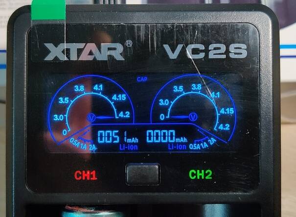

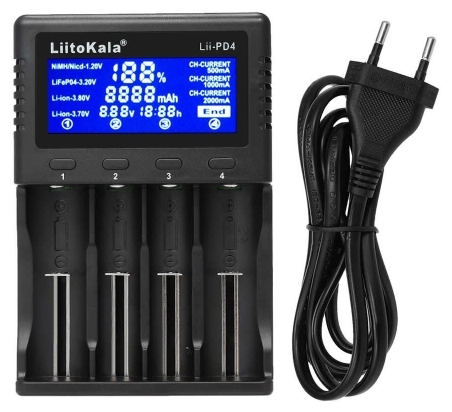

Вот это я и хотел! Спасибо! Так будет ли мне полезен IMax?
oldvolf
Оно нам надо?
      Стоит ли подобным пользоваться?
