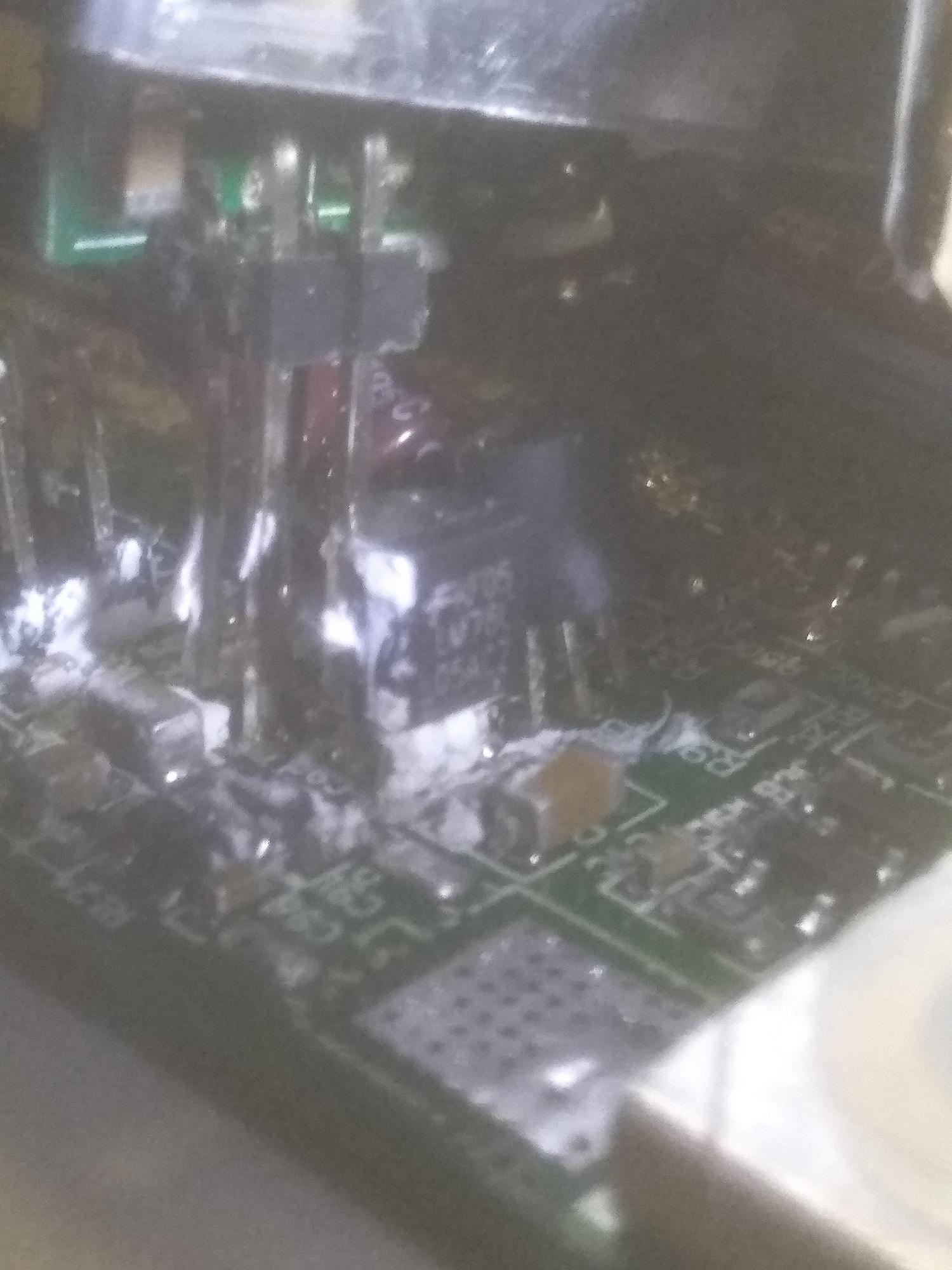

Алёша
Разобрал контроллер. Внутри все как-то непонятно 24 фета, пяток матерых конденсаторов, еще пару мелких на плате, ну и смдшная рассыпуха, которая для меня вообще темный лес...
Стабилизатор напряжения я пока так и не нашел. Возможно - это вот эта штука с дополнительным маленьким радиатором? Куда копать дальше, подскажите?
Mex
один из них , маркировка скорее всего 78L05
и кстати с 1 сгоревшим транзистором мотор крутиться будет , хреновенько, но будет.
Алёша
#13
Цитата: Mex от 23 Сен. 2020 в 02:06кстати с 1 сгоревшим транзистором мотор крутиться будет , хреновенько, но будет.
Что-то мне кажется, что все там нормально с транзисторами, когда устройство не глючит - мотор крутится замечательно, ровно, бесшумно, обороты мгновенно набирает...
Еще вот вопрос - этот компаунд на плате - его ж только механически удалять можно, по-другому никак?
И может кто знает - что это тогда за модуль с отдельным радиатором? Если бы я не знал, что контроллер не имеет ни блютуза, ни CAN-интерфейса - был бы уверен, что это что-то подобное...
Upd: чёт страшно в него лезть(...Никому глючный шестикиловаттник за полцены не надо)))?

sdenis2017
внутри радиатора скорее всего импульсный дс-дс преобразователь стоит
Алёша
[user]sdenis2017[/user],  вот и я так думаю, главное теперь компаунд отковырять ничего не сломав...
sdenis2017
[user]Алёша[/user], для начала снизу найди что на выходе у него и нагрузи его резистором 18-24 Ома
если небудет просадок то ковырять компаунд не стоит
то же проделай с кренкой 5-ти вольтовой только уже резистором 10-12 Ом

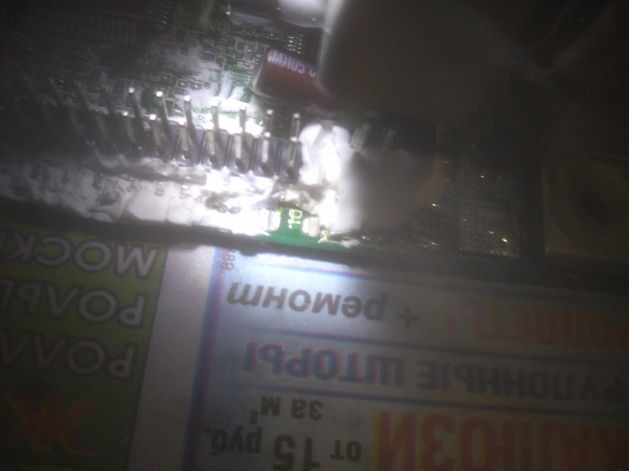

Алёша
Спасибо, вот как раз есть что спросить)).

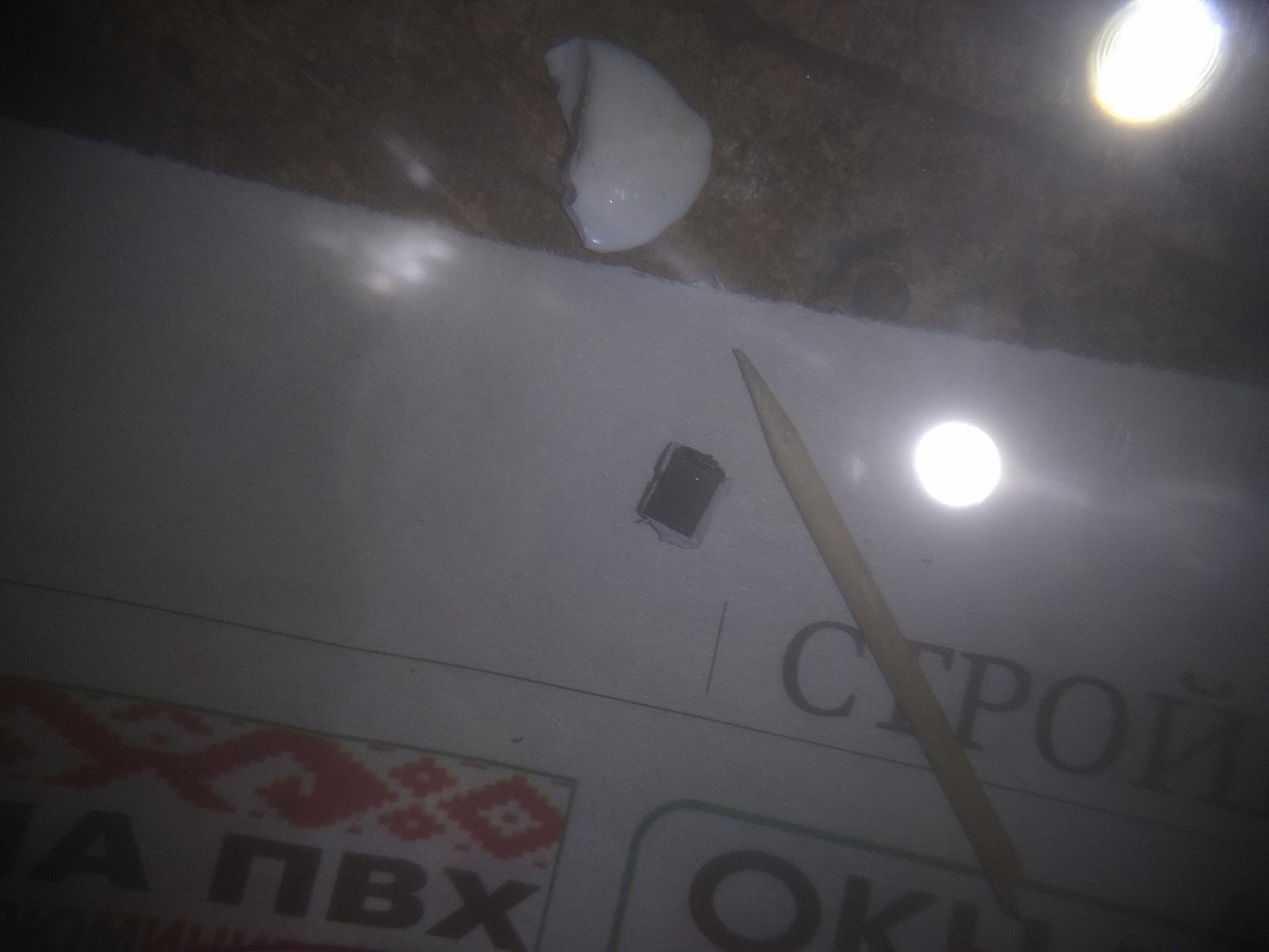

Сковырял часть компаунда. Сразу "встали вопросы").
Первый вопрос - непонятно, то ли я при отковыривании задел деталюшку, то ли изначально чуть держалась...
Плоская, плоские "ножки" загнуты "под себя", маркировка в две строки -
pE42
U2D
Там, откуда она выпала - маркировка на плате "D1"
Припаял обратно, теперь думаю - не в ней ли дело было?
Второй вопрос - искал т.н. "кренку" - нашел следующую маркировку, на деталюшке, о которой Мех писал и пометку нарисовал "где-то здесь".
Маркировка в три строки:
KF05
LM78L
05ACZ
По моему скромному опыту - если есть в маркировке буквы LM - то это или сигареты, или что-то про понижение напряжения))
Вопрос следующий - их две! Просто вторая развернута задом, и на фото не видна. Так должно быть? И как их теперь проверять, выпаивать и по одной?
И еще - вот та штука с отдельным П-образным маленьким радиатором - видимо точно понижайка, там внутри катушка маленькая видна, как проверить этот блок?
sdenis2017
диод судя по фото (качество хреновенькое правда) был припаян с одной стороны
хотя если так то вы бы отломали ему ногу при ковырянии
а "кренки" необязательно выпаивать, проверять можно по месту
скорее всего одна для периферии, а вторая для проца
метод проверки изложен выше
импульсник (понижайка) должен питать эти же кренки
поэтому нагрузив резистором 10-12 Ом ( на 10-15сек НЕ БОЛЕЕ) проверка будет и того и того
на прибор желательно сделать спец щуп чтоб не коротнуть что либо
это шило сверху изолированое
только кончик не более полу милиметра голенький
и на этом щупе  ещё гнездышко (конектор) для подключения нагрузки (резистора)

[user]sdenis2017[/user], спасибо вам ещё раз,запаял не знаю насколько правильно, но в том же положении, каком она и была... Пойду пробовать... страшно). Ещё сперва найти, откуда такой резистор выпаять можно.
Алёша
Что-то пошло не так... До резисторов дело не дошло - контроллер не включается. Оно и раньше так бывало, что после глюка диоды не загорались после включения "зажигания". Но туда-сюда пару раз включишь-выключишь, батарейку переподсоединишь - и включался. А теперь - полчаса над ним пыхтел, и так и сяк пробовал - диоды так и не загорелись((.
На вот этой "понижайке" с радиатором - на ней 4 ножки. Тестером потыкал - на одной - 3.6В, на другой - 3.8В, на двух оставшихся - по нулям. Кренки тоже проверил - на обоих 0. На всех ножках. Блин, вот рубь за сто - контроллер раньше тоже из-за питания глючил, вот прям уверен, хоть и дуб дубом в электронике.
Та деталюшка, которая вчера отвалилась в процессе очистки от компаунда, и была потом припаяна обратно - на ней на обоих ногах 80 с копейками вольт (напряжение батареи). Звонится в одну сторону на 6.3кОм, в другую - не звониться вообще. Куда копать, в какую хоть сторону? Подскажите дилетанту, пожалуйста).
An1965
Цитата: sdenis2017 от 25 Сен. 2020 в 19:26
кстати вы её (диод) правильно запаяли?
Проверьте на прозвонке диодов-в прямом направлении должно быть 400-600 в обратном больше1000
Алёша
Спасибо за совет!
Цитата: An1965 от 25 Сен. 2020 в 22:05Проверьте на прозвонке диодов-в прямом направлении должно быть 400-600 в обратном больше1000
На данный момент оно вот так
Цитата: Алёша от 25 Сен. 2020 в 21:50Звонится в одну сторону на 6.3кОм, в другую - не звониться вообще.
То есть, получается - я угробил детальку?
An1965
Треугольник с палочкой вместе! на приборе должно быть включено, и на плате должно быть правильно впаяно
sdenis2017
ну если с обоих сторон 80-ть Вольт то диод исправен вроде
тогда скорее всего он стоит в слаботочной цепи питания (розовый провод)
замерьте ток потребления на этом проводе (без подключения силовой части)
он должен быть в районе 45 мА
