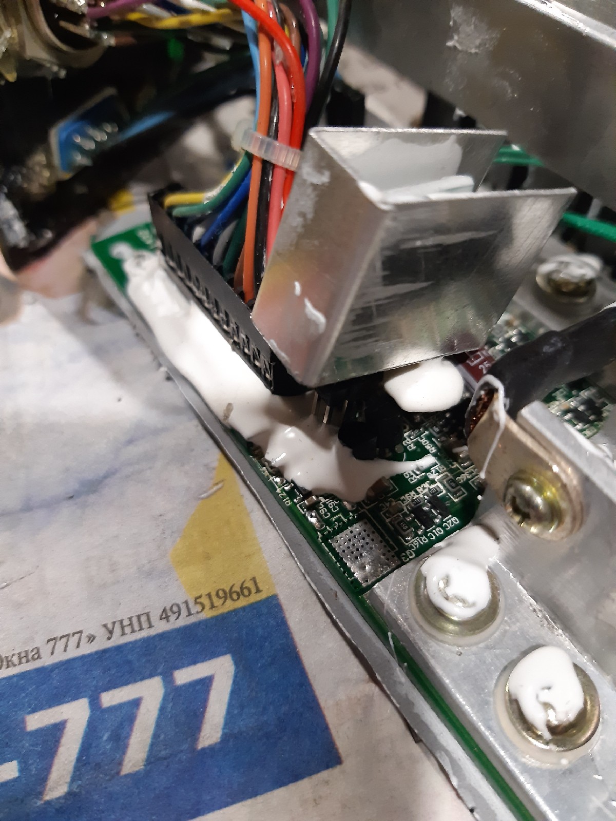

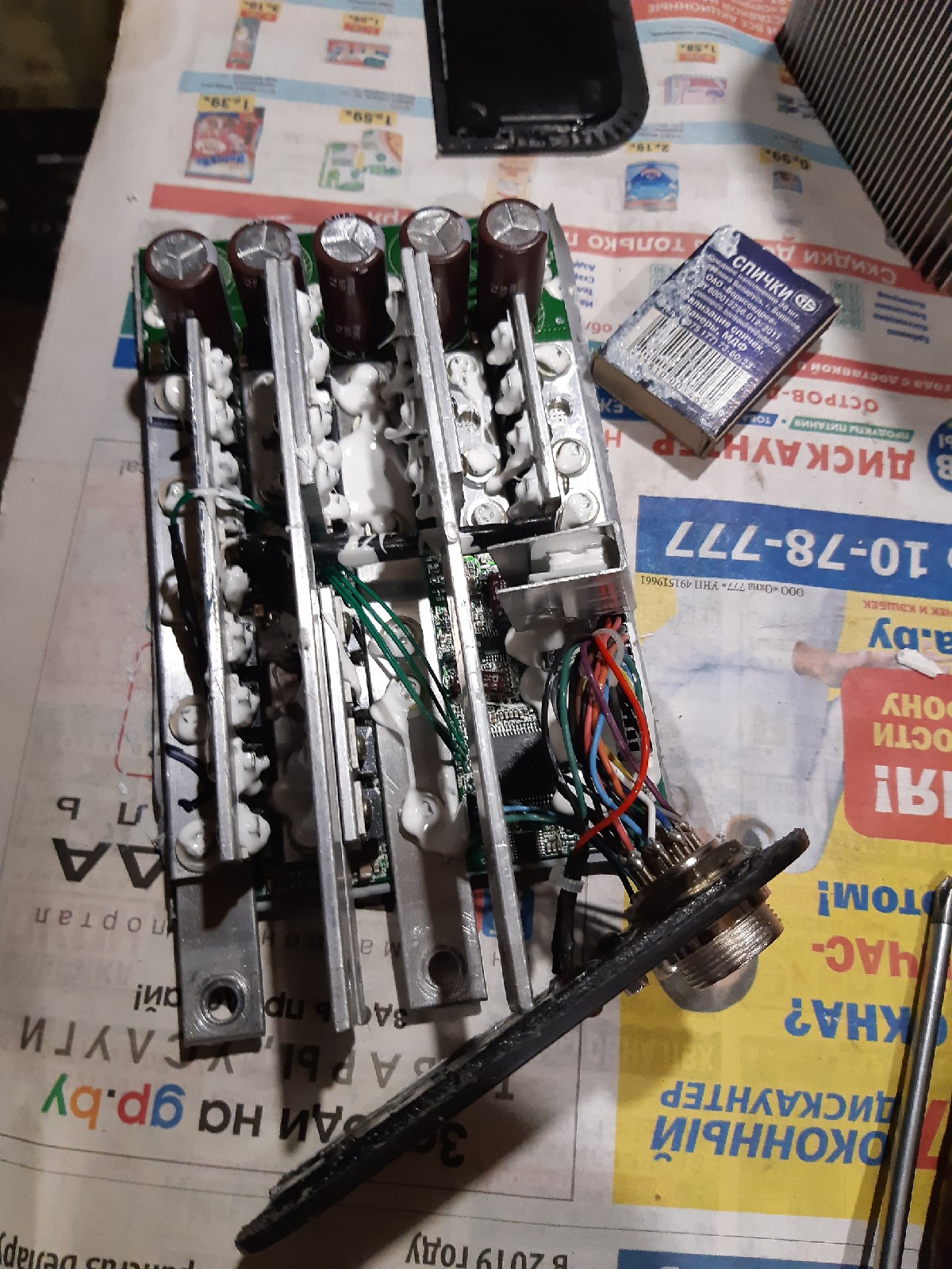

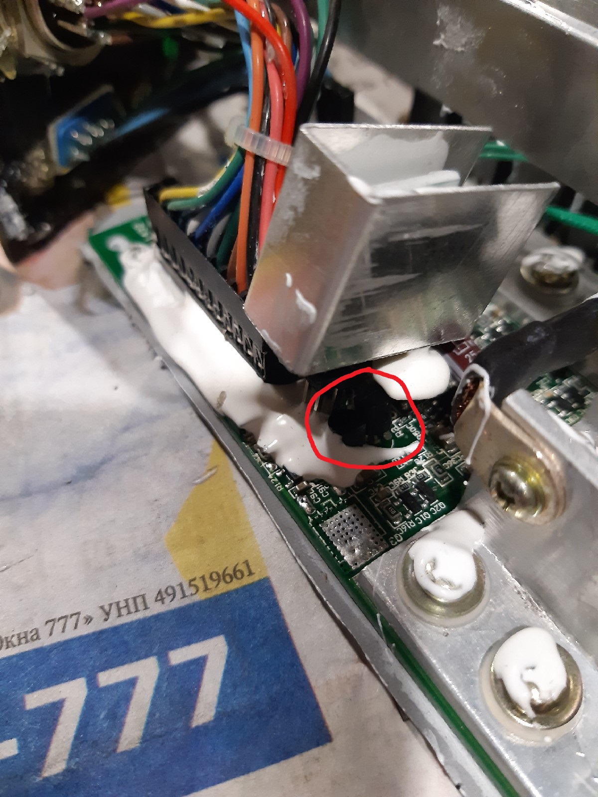

Разобрал контроллер. Внутри все как-то непонятно 24 фета, пяток матерых конденсаторов, еще пару мелких на плате, ну и смдшная рассыпуха, которая для меня вообще темный лес...

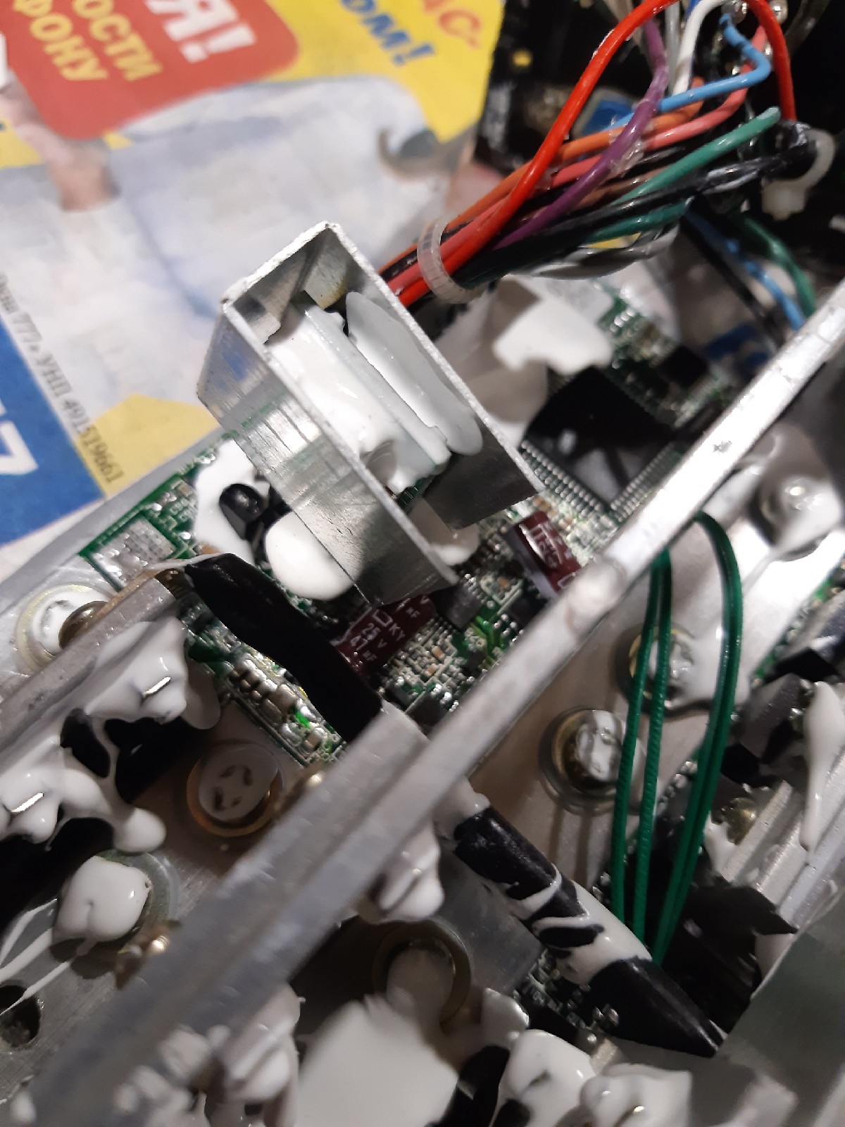

Стабилизатор напряжения я пока так и не нашел. Возможно - это вот эта штука с дополнительным маленьким радиатором? Куда копать дальше, подскажите?
Mex
один из них , маркировка скорее всего 78L05

Что-то мне кажется, что все там нормально с транзисторами, когда устройство не глючит - мотор крутится замечательно, ровно, бесшумно, обороты мгновенно набирает...
Еще вот вопрос - этот компаунд на плате - его ж только механически удалять можно, по-другому никак?
И может кто знает - что это тогда за модуль с отдельным радиатором? Если бы я не знал, что контроллер не имеет ни блютуза, ни CAN-интерфейса - был бы уверен, что это что-то подобное...
Upd: чёт страшно в него лезть(...Никому глючный шестикиловаттник за полцены не надо)))?
Mex
[user]Алёша[/user],  в моем kls  силикон был мягким но противным... я его зубочисткой аккуратно отдирал от деталей. и кстати тоже искал стабилизатор.
и если таки есть другая ручка - надо попробовать махнуть их местами.

внутри радиатора скорее всего импульсный дс-дс преобразователь стоит
Алёша
[user]sdenis2017[/user],  вот и я так думаю, главное теперь компаунд отковырять ничего не сломав...
