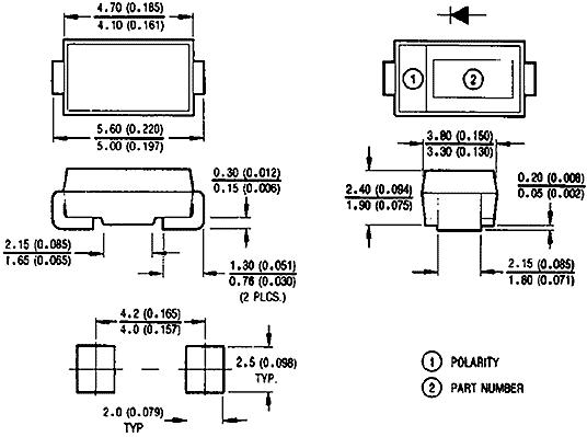

[user]sdenis2017[/user], на всех диапазонах по нулям. Причем искорка проскакивает, а потребления нет 0_о. Другой диод поставить - не проблема, я просто боюсь, чтобы это точно диод был, а то впаяю не ту детальки, и спалю все окончательно. Проследить - да, тоже так подумал, сегодня буду пробовать...

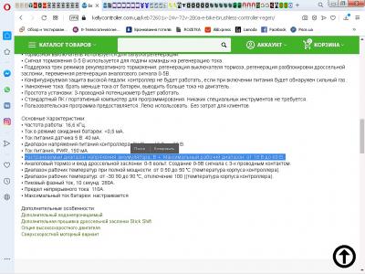

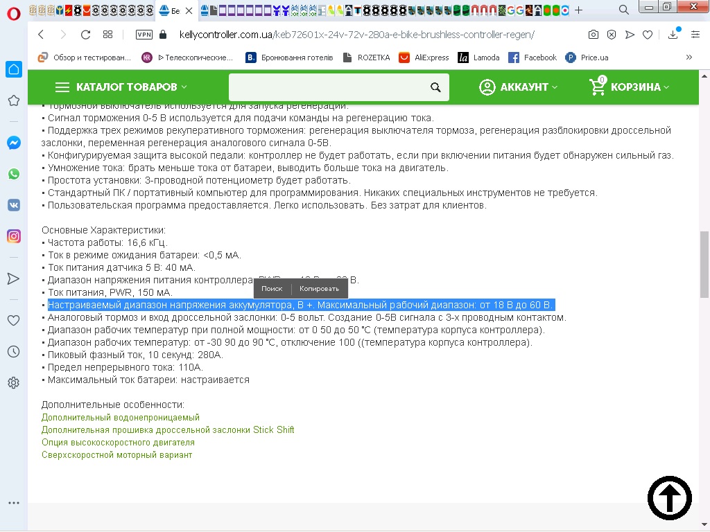

вас ничего не смущает?
Добавлено 26 Сен 2020 в 11:14
почитайте внимательно!
https://kellycontroller.com.ua/keb72601x-24v-72v-280a-e-bike-brushless-controller-regen/
Добавлено 26 Сен. 2020 в 11:14
а вы 80-ть Вольт подаёте!  :~-(

[user]sdenis2017[/user], да быть такого не может, чтобы этот контроллер с 72-вольтовой батареей не дружил. Похоже  в описании скопипастили  с другой версии. В плане диода - да, чувствую вы правы. А обычный диод, который "просто диод" для проверки туда можно впаять?
sdenis2017
Цитата: Алёша от 26 Сен. 2020 в 11:44с 72-вольтовой батареей не дружил
72 то норм а вот 80 под вопросом
а диод вполне с экономок можно поставить 4007-й
Алёша
[user]sdenis2017[/user], ну, у номинала 72, у полностью заряженной - 84. Келли допускает 1.25 от номинала.
sdenis2017
а в настройках чаво? смотрел раньше?
по умолчанию от 18 до 90 стоит
я на своём эти настройки не трогал

Цитата: An1965 от 25 Сен. 2020 в 22:05прямом направлении должно быть 400-600 в обратном больше1000
Перепроверил. В одном направлении - ровно 500, в другом - не прозванивается.
Добавлено 26 Сен. 2020 в 14:04
Не понял о чем Вы)..
значит исправный диод

Croy
[user]Алёша[/user], диод в правильной полярности впаял? А то после впайки как-то странно, что не включается при как бы исправном диоде.
