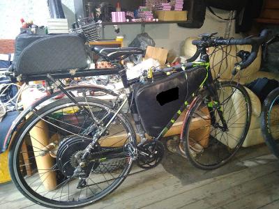

Мотор 48/1500, контроллер 48v14а, акб 13s26ah, концевиков нет, тормоза тормозят, но вяло, максималка 55км/ч. На этих колесиках лично мне стремно было уже и на 40. Вел не мой, приносили на ремонт, изначально был редукторный мотор на 500w, владельцу этого оказалось мало, но дропам хватило и теперь там протезы и 1500w дд. На мой взгляд изврат, но на вкус и цвет как говорится... /:-)

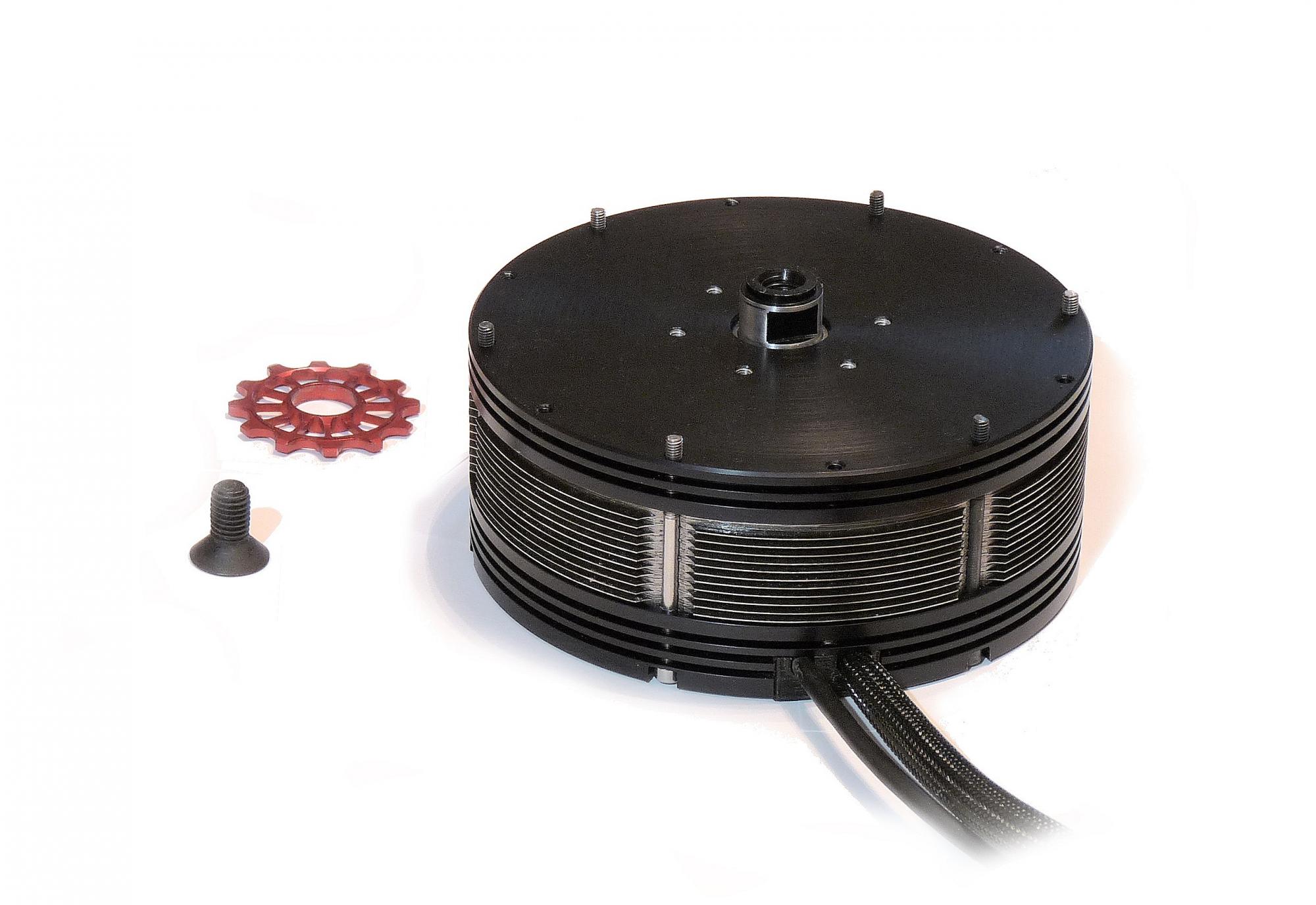

Цитата: Cen1urion от 29 Сен. 2020 в 19:58Картинка для привлечения внимания
Лучше бы свой агрегат  сфотографировали.

Спасибо вам большое за ответы!  Особенно за фотку электро шоссейника с дд на 1500Вт, она мне предала дополнительную уверености для реализации моей идеии.

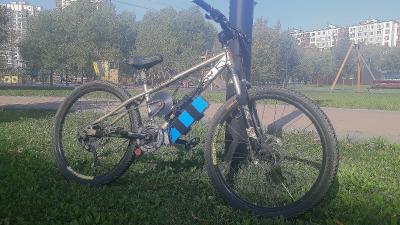

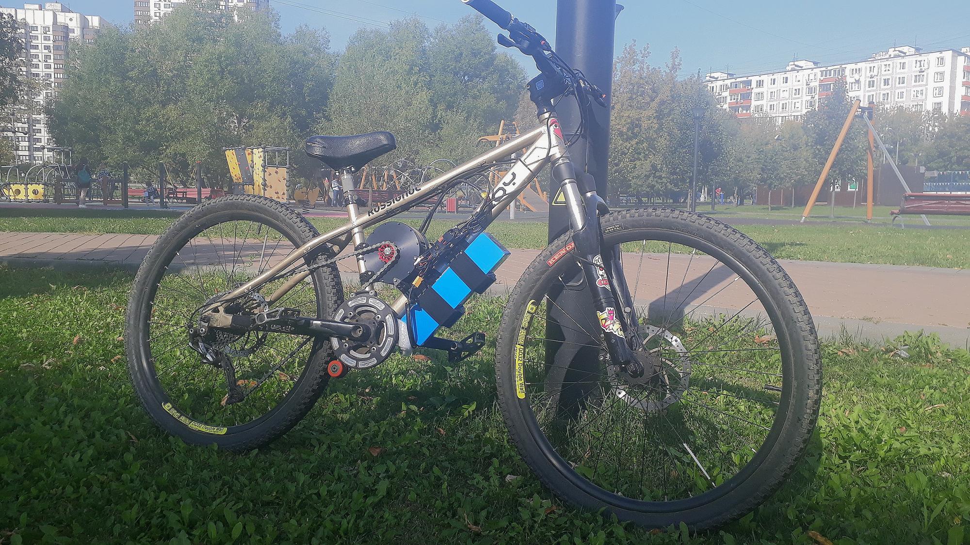

Фотка моего агрегата. Выглядит дорого-богато, но на самом деле это самый дешевый шоссейник, который сделан очень плохо.
