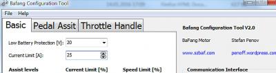

Цитата: Cen1urion от 29 Сен. 2020 в 19:583) Я где-то прочел что стоковая прошивка на бафанге совсем ненадежная,  так как то ли движок то ли контролер жрет больше чем батарея 17Ач может выдавать из-за этого + частые перегревы  рессурс быстро исчерпывается. Чтобы предотвратить данную проблему, какие то из параметров изменяют, за счет этого максимальную сокрость ты уже не можешь развить как заявлено в  ТТХ, но срок службы увелчивается в разы. Скорее всего этот вопрос уже тысячу раз обсуждался, немогли бы вы поделиться со мной ссылкой?
Все там норм с ресурсом, проехал почти 4.5 тысячи за 2 года, пока тьфу тьфу никаких проблем, кроме того что в дисплее линия передачи данных сдохла)  Ограничить можно через шнур, поставить сколько угодно ампер. В стоке там 25.

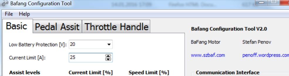

Цитата: Cen1urion от 30 Сен. 2020 в 15:55Вот на этом месте по подробнее пж-ста. Не могли бы вы поделиться инструкцией какие именно параметры необходимо изменить, чтобы "придушить" бафанг
Самая первая вкладка, ставьте любое число и будет вам число*30 ват. поставите 10а, будет 300ват.
Только это номинал, у меня по ватметру на 52 вольтовой батке, спокойно забирается на 1270ват в пике, что явно больше 750.
BBSHD 52v + alphine 8.
Вот мы потихоньку приблежаемся к тому чего я ожидал, когда создавал тему.
Правильно ли я понял, что вольтаж оставляем тот же 20, в то время как ампераж можно занизить?
Хорошо что вы упомянули про номинал. На ровных поверхностях и при одной и той же скорости мотора,  нагрузка на мотор будет минимальной, соответственно вольтаж и ампераж будут приближены к номинальным значениям. Как только мы начали ехать в горку, мотору приходится увеличивать обороты, чтобы держать туже самую скорость и вот в этот момент вольтаж естественно возрастет, а что произойдет с током в этот момент?  объясните пж-ста физику =)

Цитата: Cen1urion от 01 Окт. 2020 в 01:05Правильно ли я понял, что вольтаж оставляем тот же 20, в то время как ампераж можно занизить?
почти правильно) Вольтаж там ставите в зависимости от вашей батки, у меня 38 стоит, ибо проседает жутко на полном газу, а вот ампераж - любой какой хотите, но не выше заданного вендором, разумеется. В теории, если поставить 10, он будет вечным, наверное))))
