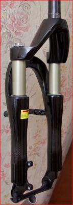

Закрыл свой первый полноценный велосезон на складничке на 20х колесах.
И теперь много мыслей по модернизации транспортного средства в целом.
Первое, это нужна правильная амортизация обоих колес. Начал смотреть вилки, и под 20Е колеса только один металлолом, типа зум рст и тд. Можно конечно привести под заказ что-то и по-лучше, но цены просто космос, плюс время. А если поломка?
При этом смотрю, что огромный выбор нового и б/у под по 26е колеса. И вот посетила идея, а не сделать ли такой гибрид, как впереди 24е колесо, а сзади 20е.
Плюсы:
- выбор хороших вилок
- кмк на поребрики заскакивать много проще.
Минус, надо мудрить раму, либо полный кастом, либо переделывать заводскую. И компактности по меньше.
Собственно, вопрос, никто не встречал в интернетах такого зверя(24/20), хочется посмотреть как в живую будет смотреться? В 3д я могу нарисовать, но это все же не то.

Я "такого зверя" наблюдаю в реальности через 3 дня на 4-й примерно. Чел катает на самосборе, база рама от "Дельты", ДД в заднем колесе 20", переднее 24". И как понимаю его все устраивает. Внешне выглядит нормально. Функционально... К тому же там сам агрегат еще тот пост-апокалипсис в плане эстетики, большего размера передним колесом его точно не испортить.
Подозреваю что переднее колесо 24 он поставил именно потому, что была бы проблема выбора приличной вилки по 20-е. Правда стоит у него что-то довольно унылое из не то масляно-воздушных, не то пружинно-масляных, и моя стальная пружинка после переборки работает как минимум не хуже (довелось сравнить) - однако на 20" трудно найти и такое.
Сам я одно время планировал 24-е колесо на свой бывший складник с 20", т. к. все равно уже заменил вилку, поставив 24. Но не успел, с темы тогда слез и вел продал. Выглядело вполне нормально даже с более приподнятым передком и большим расстоянием между покрышкой и гориллой.
Правда непонятно, зачем все это надо лично вам - судя по "бордюрам", без запрыгивания на которые прям никак, это городская езда, при ней 20" вполне хватает. Вот за городом оно точно не очень, лично проверено...

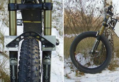

Цитата: Север от 04 Окт. 2020 в 07:40Внешне выглядит нормально.
вот что попалось) имхо ужас  :~-(
Добавлено 04 Окт 2020 в 08:38
если только аля чоппер

TRO
Я ставил вилку и колесо 29" в раму рассчитанную под 26 колеса.
Вид был вполне нормальный (кликайте по второму банеру в подписи).
Что касаемо 20 вилок, то таки да, засада, взрослых почти нет. Можно достать только дорогие и с малым ходом. К примеру есть у меня одна 20 с карбоновыми штанами, ход 45мм (для 20 вилки это прям много). Планирую её на лигерад.
Вполне можно дешево достать детские амовилки 20 дюмовые (у меня есть и такие), они выглядят как взрослые, одновременно с креплениями под диски и под вибряки, но в них пружины стоят на детей. Если попытаться поставить более сильные пружины(я пробовал), то это сжирает и так малый ход, там его остается около 25мм....
Поэтому вижу только один нормальный вариант, брать 26 или 24 вилки и приваривать к ним дропы выше (ближе к центру штанов).

Цитата: TRO от 04 Окт. 2020 в 10:40Поэтому вижу только один нормальный вариант, брать 26 или 24 вилки и приваривать к ним дропы выше (ближе к центру штанов).
Мысль понятна. Но штаны у веловилок хороших магниевые, это не сварить. Но ...
Добавлено 04 Окт 2020 в 13:25
Цитата: Molarky23 от 04 Окт. 2020 в 11:19переднее 26" вело, заднее мото 18
Мото 18, это почти 24 е вело. У меня была пространственная рама , как раз там нечто подобное и было.
Сейчас же хочется сделать складник. Вот и проблема, под20е вилок нет, 24-26 колеса уже великовато.

Север
Велосипеды на фото выше смотрятся абсолютно нормально, гармонично. Сама по себе разница в Ф колес ничего не портит...

ferio
#14
Цитата: Rock_n_Roliki от 05 Окт. 2020 в 00:49может немного смягчат?
Буквально чуть чуть. Я  не заметил разницы с 1.75 на 2.3.
Цитата: Rock_n_Roliki от 05 Окт. 2020 в 00:49Что скажете по этим вилкам?
Имхо все металлолом. Но в живую можно посмотреть, возможно понравится. Мне марки говорят что это дикий ноунейм.
