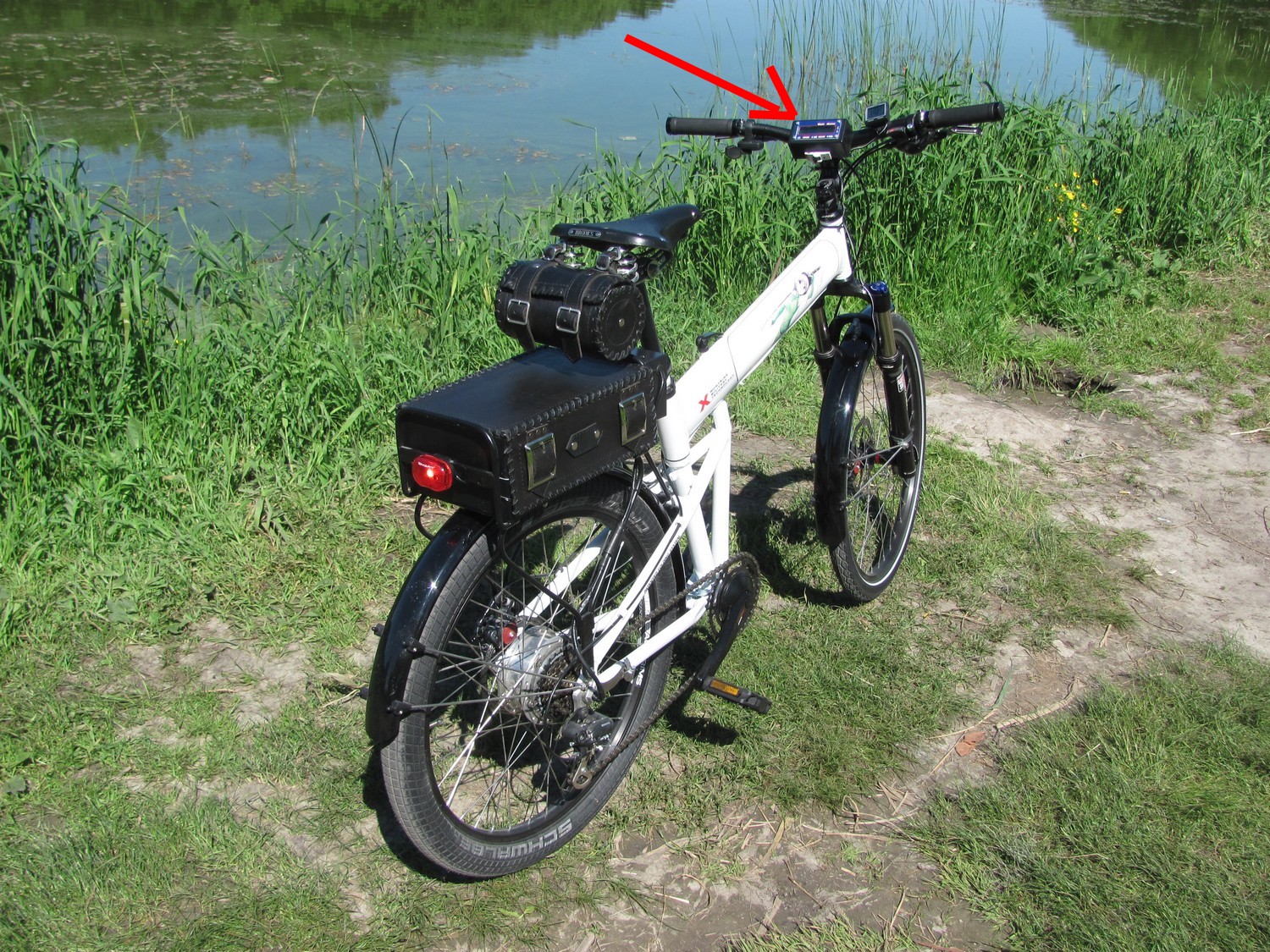

Есть вот такие, они памяти не имеют и вам пойдут. Но есть проблема. Шунт находится в самом приборе. Придётся силовые провода тянуть до руля и обратно. Это конечно очень неудобно. https://www.youtube.com/watch?v=idSnklNuAR4
Татос
Я такой как-то на складной велик поставил. Пришлось провода от багажника до руля и обратно тянуть.
кофры отличные :wow:
Ну и к черту! Я построю свой луна-парк! С блэкджеком и шлюхами! Хотя..., к черту сам парк...
Татос
[user]ultr75[/user], на багажнике не кофр. Сделал накладку на корпус.https://electrotransport.ru/index.php?msg=1011231
ultr75
Выглядит отлично.

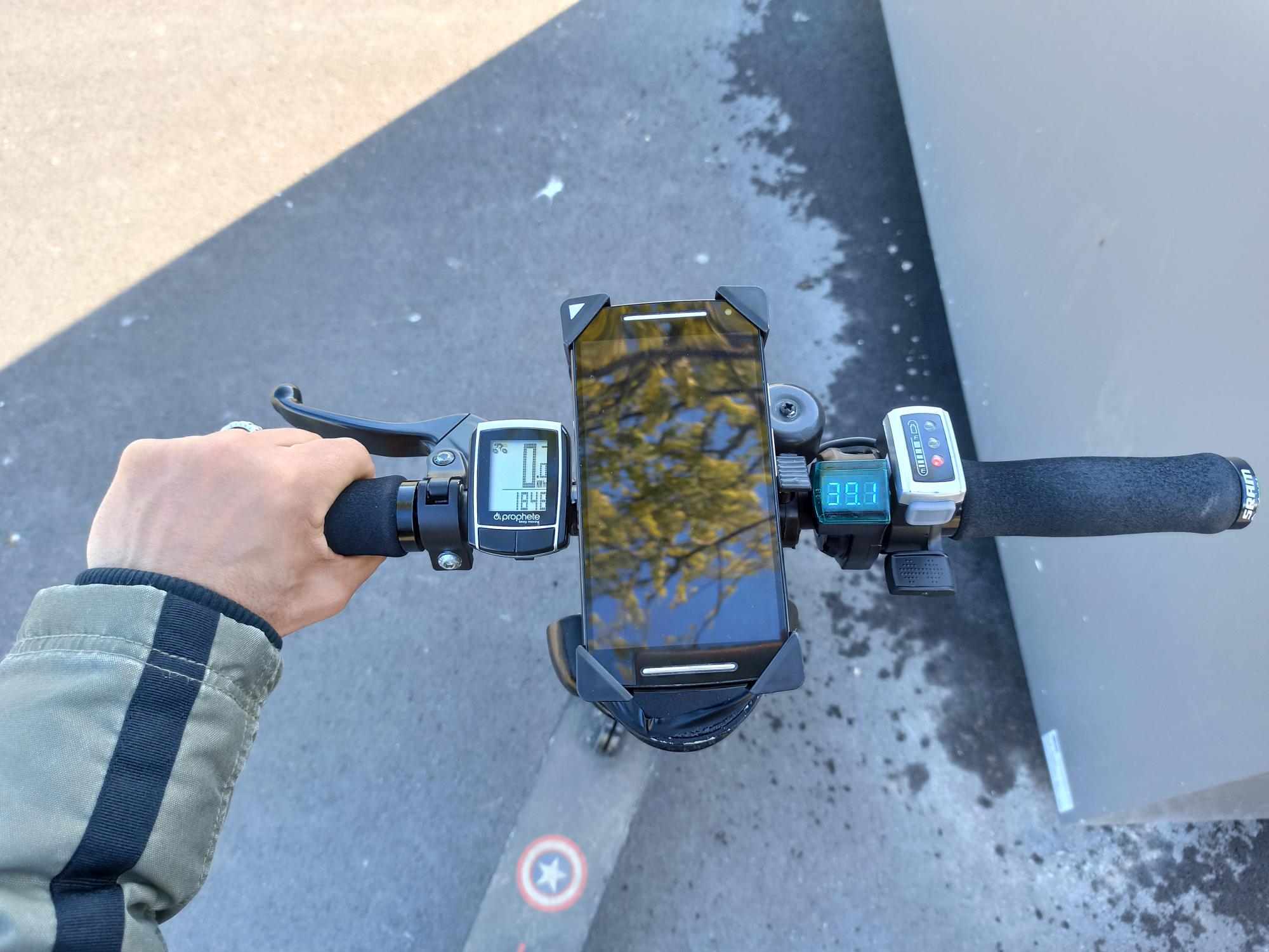

офтопик: сфоткал сегодня)) вот кому вольтметр не нужен:
ultr75
#170

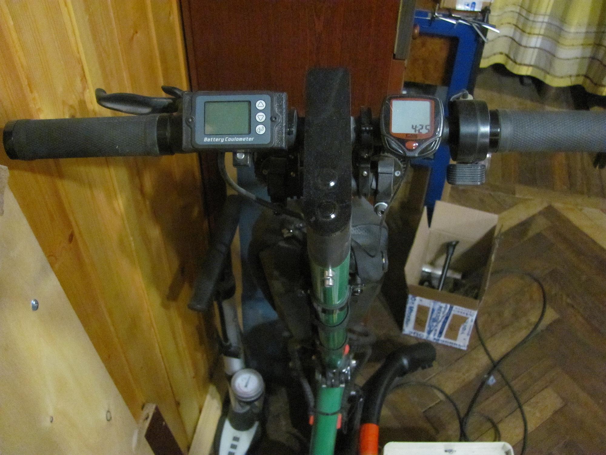

Цитата: Татос от 07 Май 2021 в 00:40
На самокатный руль спокойно влезает и тестер и велокомпьютер.
купил вольтметр поставил, и велокомпьютер. велокомп выбирал проводной так как беспроводные глючные (проверено  на велике).
Купил маленький, симпатичный Sigma 509. какое Г.. эта сигма :eek: вобще нихрена не умеет, любой дешманкий китаец умеет на порядок больше.
Но проблема не в том что там нет самых необходимых функций а в том что нельзя выставить окружность колеса меньше 1000мм а у меня примерно 800мм  :-) вобщем сигму в мусор, буду искать велокомп который маленькие колеса понимает. благо можно купить за копейки и выкинуть на жалко)
А вот вольтметр отлично стал и хорошо смотрится, потом сфотографирую.

[user]ultr75[/user], отлично вышло. А смартфон как навигатор используете? Если будете ставить отдельный рычаг на передний тормоз, есть со встроенным звонком. https://aliexpress.ru/item/4000083117344.html?spm=a2g0s.12269583.0.0.4d227a28W5M2YV&sku_id=10000000220750626
ultr75
[user]Татос[/user], Спасибо)
да, как навигатор. потряхивает во время езды порядком, поэтому чтобы не убивать свой смартфон купил старенькую Моторолу как навигатор.
Рычаг с встроенным звонком забавненький) но такие мне не пойдут, у меня есть похожий, они плавное торможение не дают электрическим, просто вкл/выкл.

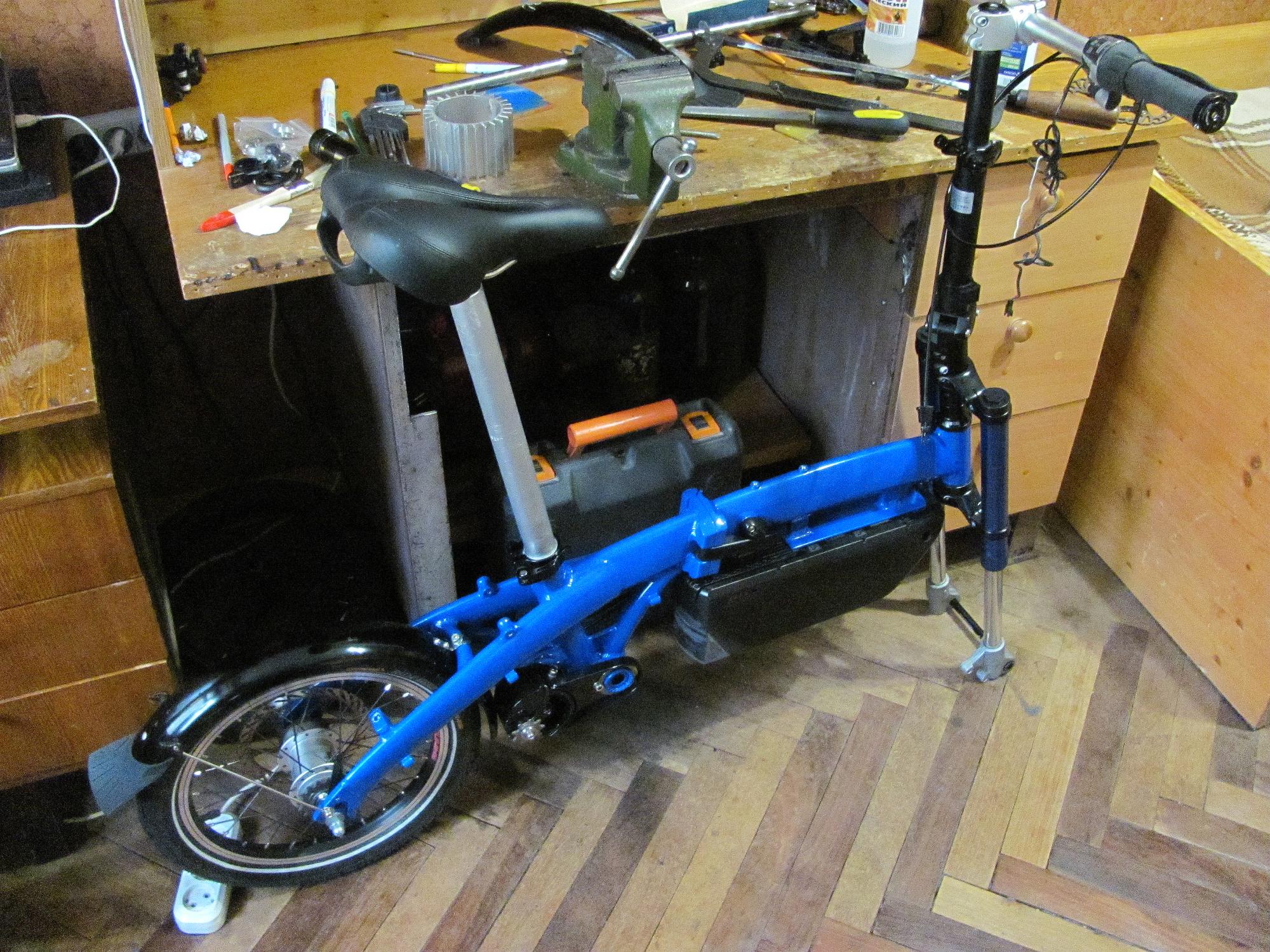

[user]ultr75[/user], велик ещё не надумали электрофицировать? Я маленький свой пилю потихоньку. Всё сварил и покрасил, завтра батарейный отсек красить буду.
ultr75
[user]Татос[/user], рама мне у вас равится и расположение аккума.

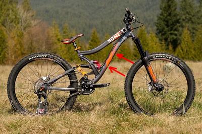

с великом пока не определился с рамой, или складной или 28" или есть у меня хороший на 26 https://ep1.pinkbike.org/p4pb4730867/p4pb4730867.jpg но там х.з. куда аккум лепить.

[user]ultr75[/user], отличный велик  :wow: . Купить два подобных хомута по диаметру трубы рамы, https://aliexpress.ru/item/1005001644056937.html?spm=a2g0o.detail.1000014.15.2b054b36GzEtRi&gps-id=pcDetailBottomMoreOtherSeller&scm=1007.33416.205061.0&scm_id=1007.33416.205061.0&scm-url=1007.33416.205061.0&pvid=e7279ffa-e013-4ebf-9c69-ae4649e643c1&_t=gps-id:pcDetailBottomMoreOtherSeller,scm-url:1007.33416.205061.0,pvid:e7279ffa-e013-4ebf-9c69-ae4649e643c1,tpp_buckets:23416%230%23205061%2317_23416%234721%2321967%23275_23416%234722%2321972%2310_21387%230%23183380%230_4452%230%23211409%230_4452%233474%2315675%23464_4452%234862%2324463%23235_4452%233098%239599%23735_4452%235105%2323438%23656_4452%233564%2316062%23945&sku_id=12000016964311279 К ним батарейный отсек, между рамой и колесом. Измерить главное при сжатии вилки сколько места останется. А то может и не влезть. https://aliexpress.ru/item/4000157438415.html?spm=a2g0o.detail.1000014.1.51895aecQlZ0yS&gps-id=pcDetailBottomMoreOtherSeller&scm=1007.13338.177933.0&scm_id=1007.13338.177933.0&scm-url=1007.13338.177933.0&pvid=7b0374c1-b2b5-42a5-8566-cc4d6dedd51c&_t=gps-id:pcDetailBottomMoreOtherSeller,scm-url:1007.13338.177933.0,pvid:7b0374c1-b2b5-42a5-8566-cc4d6dedd51c,tpp_buckets:3338%230%23177933%230_3338%233142%239890%235_21387%230%23218179%230 Аккумулятор в него сами соберёте. На такой вел кареточный бы движок, вообще сказка, но дорого.
Но с другой стороны складник компактней, а это очень хорошо в определённых обстоятельствах.

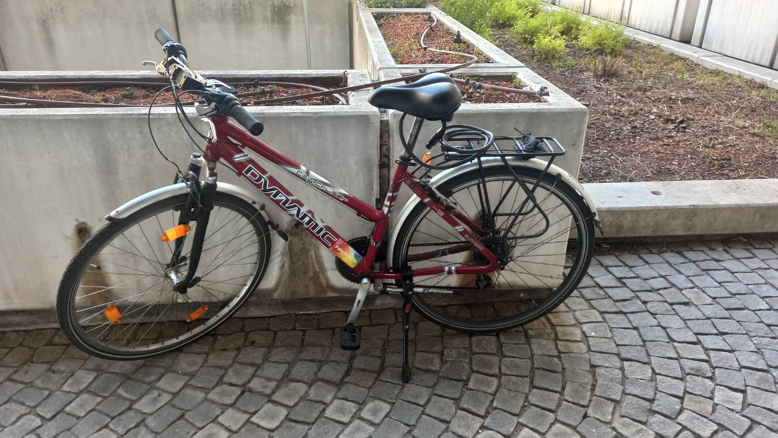

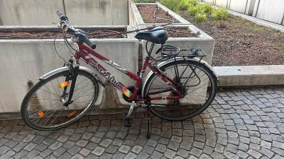

[user]Татос[/user], через неделю переезжаю на др.квартиру посмотрю как там с местом для велика. в этом проблема. у меня был хороший городской вел, пришлось продать и купить дешевый ибо пристёгивал его 2 замками от мотоцикла и всё равно пытались украсть. для города лучше невзрачный, меньше желающих стащить, поэтому езжу на этом:
кстати по городу катится не хуже того что продал) а разница в цене 800евро)))
так вот, если на этот мотор поставить то можно и на улице хранить, не сопрут) если будет место в помещении тогда можно и на NORCO поставить мотор)
