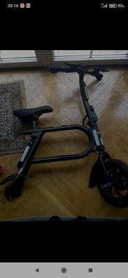

У нас тут ситуация другая, складные рамы самые дорогие, за разумные деньги не попадались. Вот самое дешеввое что попалось за 50евро, но тут не нравится что он короткий, аккум у меня длиннее, не влезет, нужно будет аккум самому собирать
смотрю на эту раму как на замену моего самоката, можно перекинут внутренности из моего на этот

[user]ultr75[/user], ленту лучше от аккумов не отрывать. Режьте посередине, между элементами. Потом спаяете по этим лепесткам.  Можно попробовать не дербанить все элементы. Разделить на параллельно соединённые группы. А из них уже сформировать нужную вам форму аккумулятора. Или может просто разделить аккум на две части . В общем надо смотреть по размеру этой рамы. Модельную зарядку правильно купили. Теперь можете спокойно и сами собирать.

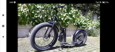

[user]ultr75[/user], ездить , благодаря диаметру колёс будет классно. Только если асфальт, лучше нормальные шины поставить. У нас подобные рамы б\у, вообще за бесценок продаются. Собирать на её основе хорошо, велосипедные части можно использовать.https://electrotransport.ru/index.php?msg=1176216 Да, зарядок у меня подобных 4 штуки, на разное напряжение и ток. Вентилятор конечно шумит.

много разных форм факторов рам, пока экспериментирую, ещё не определился что нужно) вот разжился передним колесом и вилкой на 12" и задним мотором на 10,5" оба с подкачкой воздуха) ищу для них раму.

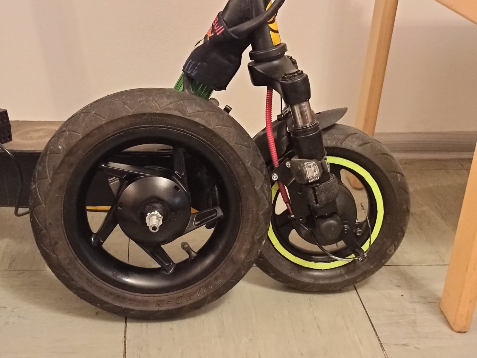

раздобыл здоровенное 8" колесико и чуть меньше моторное заднее, наверно большего размера на самокатах уже не бывает), оба воздушные, а то на моих "деревянных" ездить тяжело, жесткие очень. вот теперь думаю о раме.... есть одна неплохая но к ней нужен "гусак с складной рулевой" для такого размера сложно что-то найти. пока неторопливо ищу, как закончу велосипед начну переделывать этот.

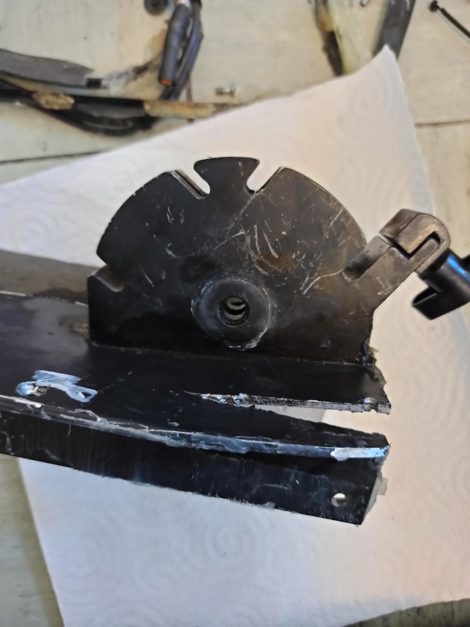

у меня самокат порвался) в буквальном смысле. Я думал складной механизм и рулевая слишком слабые, но сломалось совсем в другом месте) рулевая при осмотре как новая)
новая рама уже есть, но с другим мотором а он как оказалось без датчиков холла, так что теперь нужно докупить их и найти кого-то кто вырежет из металла пару железяк для крепления рулевой)

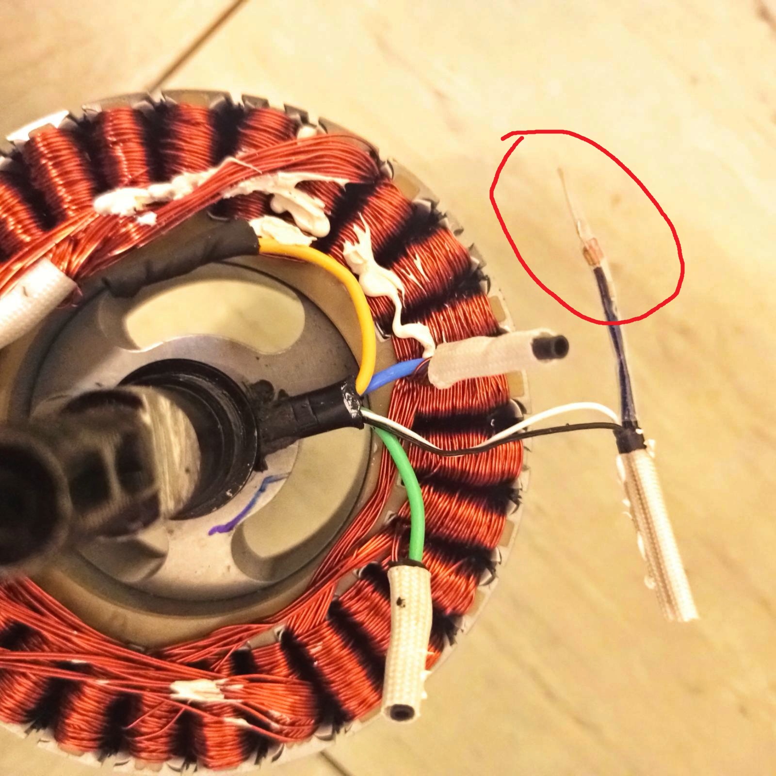

Цитата: Татос от 17 Июнь 2021 в 23:16

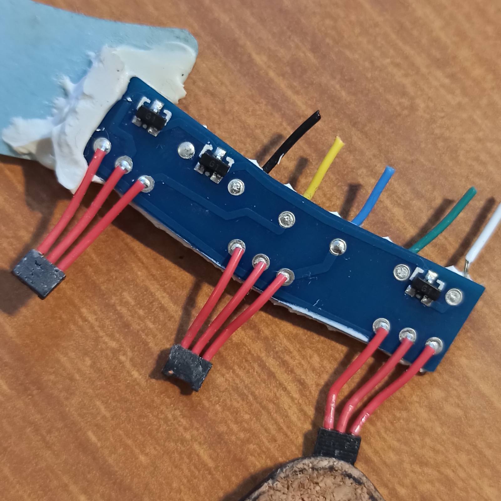

новая рама и новый мотор. вскрытие показало что мотор без датчиков холла.
Датчики у меня есть, покупал. Но они без платы.
К счастью вчера заметил прокатного утопленника и скрутил колесо. Колесо конечно полное воды но с платой в теории ничего не случится.

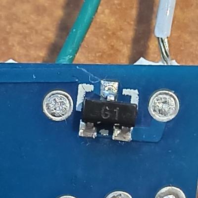

Вопрос, можно ли использовать эту плату? тут смотрю распаяны ещё три какие-то детали... эти платы вообще чем-то отличаются?
Я думал платка нужна только для крепления датчиков но наличие трех распаянных деталей меня смутило....
кстати, на велосипедном моторе та же проблема, туда тоже есть платка, но там что-то другое распаяно
Ну и к черту! Я построю свой луна-парк! С блэкджеком и шлюхами! Хотя..., к черту сам парк...
Sonar
[user]ultr75[/user], на плате распаяно три транзистора MMBT5551, включенных последовательно как три диода. Эдакий датчик температуры. Странное решение, конечно, но это же китайцы..

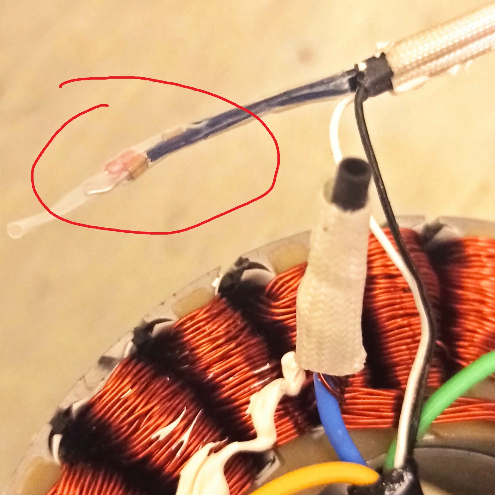

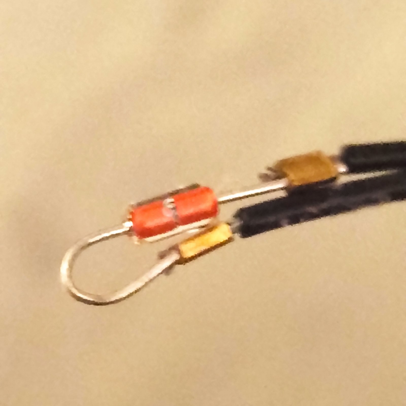

и ещё вопрос.
вскрыл мотор, посмотреть провода. 3 провода фазы, это понятно, но есть ещё два с какой-то деталюшкой.
вроде её там быть не должно. это тоже что-то вроде  датчика температуры?
Sonar
[user]ultr75[/user], да, получается это тоже датчик температуры, но уже в виде одного диода. В принципе другие датчики и не ставят в колесо, кроме температурного и трех холлов.
ultr75
как понимаю при нагреве он разрывает цепь, так? раз он там есть то пускай будет на всякий случай.
попробую его задействовать. может вывести куда-тона разрыв цепи...
знать бы ещё на какое напряжение он рассчитан.... у меня самокат на 36v и есть ещё 2 линии на 6v и 12v.
Вы случайно не знаете какой вольтаж там примерно может быть?
Sonar
[user]ultr75[/user], нет. С увеличением температуры он не разрывает цепь, а уменьшает падение напряжения на своем переходе. Обычно, при комнатной температуре, падение напряжения составляет около 700 мВ. Питать его необходимо через токоограничивающий резистор. Как правило такой резистор должен быть уже встроен в контроллер, который поддерживает этот тип "датчика".
