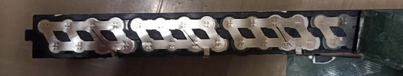

за ссылку спасибо, вижу там ответы на многие вопросы, изучу её чуть позже.
"проверьте напряжение каждой параллели" - вот это то меня и смущает, почему я засомневался в модельной зарядке. аккумы блоками по 4 и все запаяны между собой, я могу только общий вольтаж измерить. запаяны шахматкой и мне кажется только резать полоски иначе ни как. вот, как выглядит с разных сторон:

:bn: ничего не надо резать.... эхххх.... протестировать можно и блоки по 4шт. тот который с отклонениями уже потом резать

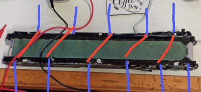

ultr75
синим отметил места где контакты выходят а красным как замерял.
везде 4.15v - если конечно в нужные места тестером тыкал)
и если два крайних снизу то 41,5v

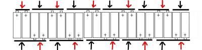

[user]ultr75[/user], тут сложность в том, что у вас 2 б\у батареи, которые нужно соединить в одну. Даже если параллели в одной батарее заряжены идентично, заряд самих двух батарей отличается. Если вы перед тем, как снимать бмс обе полностью зарядили, это хорошо. Если нет, цепляйте бмс и заряжайте. Вот схемка куда тыкать тестером, показано стрелками. Это вид сверху, под ним ещё ряд, то есть по 4 в параллели. Собственно туда же и подсоединять модельную зарядку для заряда параллелей по отдельности. Если бмс из Китая пришла, цепляйте её временно, поочерёдно на каждую батарею и заряжайте. Но всё же если в будущем вы планируете тоже возиться с аккумуляторами, прикупить модельную зарядку было бы очень полезно. Да, забыл написать. Если элементы двух батарей не одинаковые, о соединении двух в одну забудьте.
ultr75
2 блока полностью идентичные поэтому и появилась мысль объединить их. БМС ещё не пришла поэтому пока ничего не трогаю. как приедет БМС поставлю на каждый по отдельности, заряжу, сравню. если всё будет одинаково то можно будет спаивать вместе. и цеплять на одну бмс.собирать самостоятельно акку блоки не планирую в дальнейшем, максимум что будет так это или объединение двух одинаковых или параллельное подключение не больше. модельные зарядки посмотрел, с рук у нас можно быстро купить. как приедут БМСки заряжу, проверю, если без сюрпризов то модельная не понадобится.

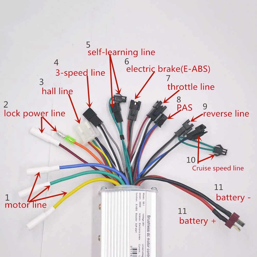

приехал новый контроллер. появились вопросы. в контроллере 5 проводков датчиков холла а из колеса идет 6...... подключил 5(кроме белого), колесо запускается, крутится. может шестой и не нужен...
как-то вяленько кажется крутится. старое маленькое колесо вроде крутилось оборотистей... но может кажется так.
контроллер такой.
тормоз не работает но я ещё проверю ручку и прозвоню провода.
кнопку отключения питания куда поставить? между lock power line?
Ну и к черту! Я построю свой луна-парк! С блэкджеком и шлюхами! Хотя..., к черту сам парк...
Татос
#134
[user]ultr75[/user], белый из мотора подключать не надо. Включение контроллера как только китайцы не обзывают, обычно Ignition (зажигание). Этот провод подключается на плюс батареи , для включения. У вас других нет, по ходу оно. Один из них должен быть плюсом батареи, другой на него замыкаться. Если провода разомкнуты, контроллер не работает. Тормоз пахать должен, проверяйте. Насколько помню, маленькое колесо было на 24 вольта, то что оно на холостых крутится бодрее не обращайте внимания. Но в общем контроллер очень хилый, чудес не ждите. При ёмкости батареи , которую вы лепите, 350 ватт было бы значительно лучше и движок бы тоже переварил нормально. Проверьте соответствие проводов тормоза. Красный чёрный,   + и -  и провод сигнала у китайцев может быть любого цвета.

[user]ultr75[/user], При ёмкости батареи , которую вы лепите, 350 ватт было бы значительно лучше и движок бы тоже переварил нормально. Проверьте соответствие проводов тормоза. Красный чёрный,   + и -  и провод сигнала у китайцев может быть любого цвета.
так контроллер 36/350 и есть.
с тормозом что-то не понимаю... поменял курки местами, курок работает, попробовал ручку тормоза на газ - ручка работает и кстати колесо с ней веселей крутится да и кажется удобней курка... надо подумать может заменить курок газа тормозной ручкой.
Так вот, провода норм, ручка тормоза тоже. тут или тормоз в контроллере как-то хитро работает или там провода на него выходят не в том порядке. можно как-то проверить?
Татос
[user]ultr75[/user], просто на фотке написано 250, думал ваш.  Я с такими тормозами не сталкивался. Возможно должно работать под нагрузкой, попробуйте задать вопрос в теме о контроллерах.

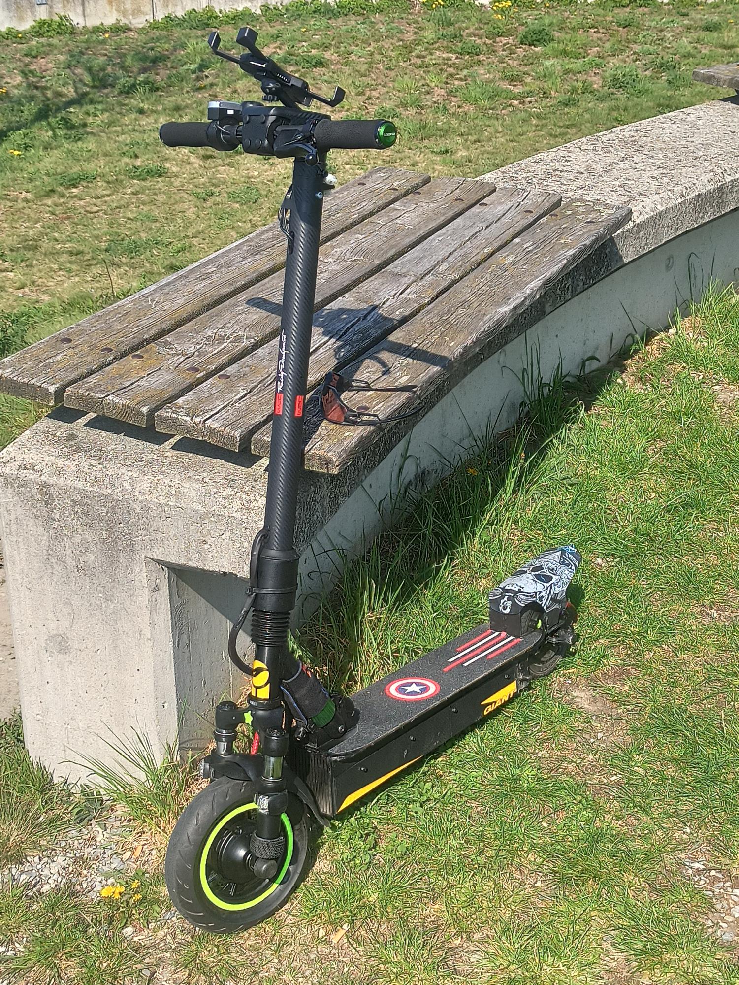

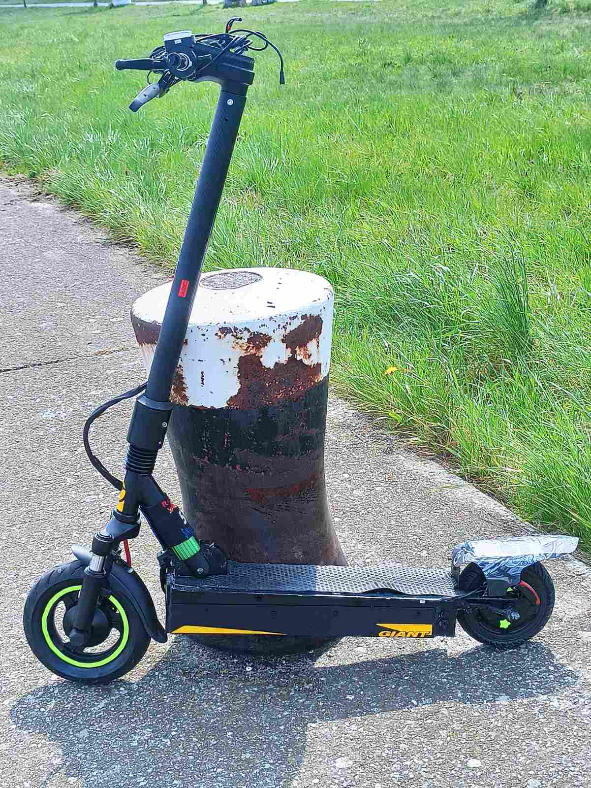

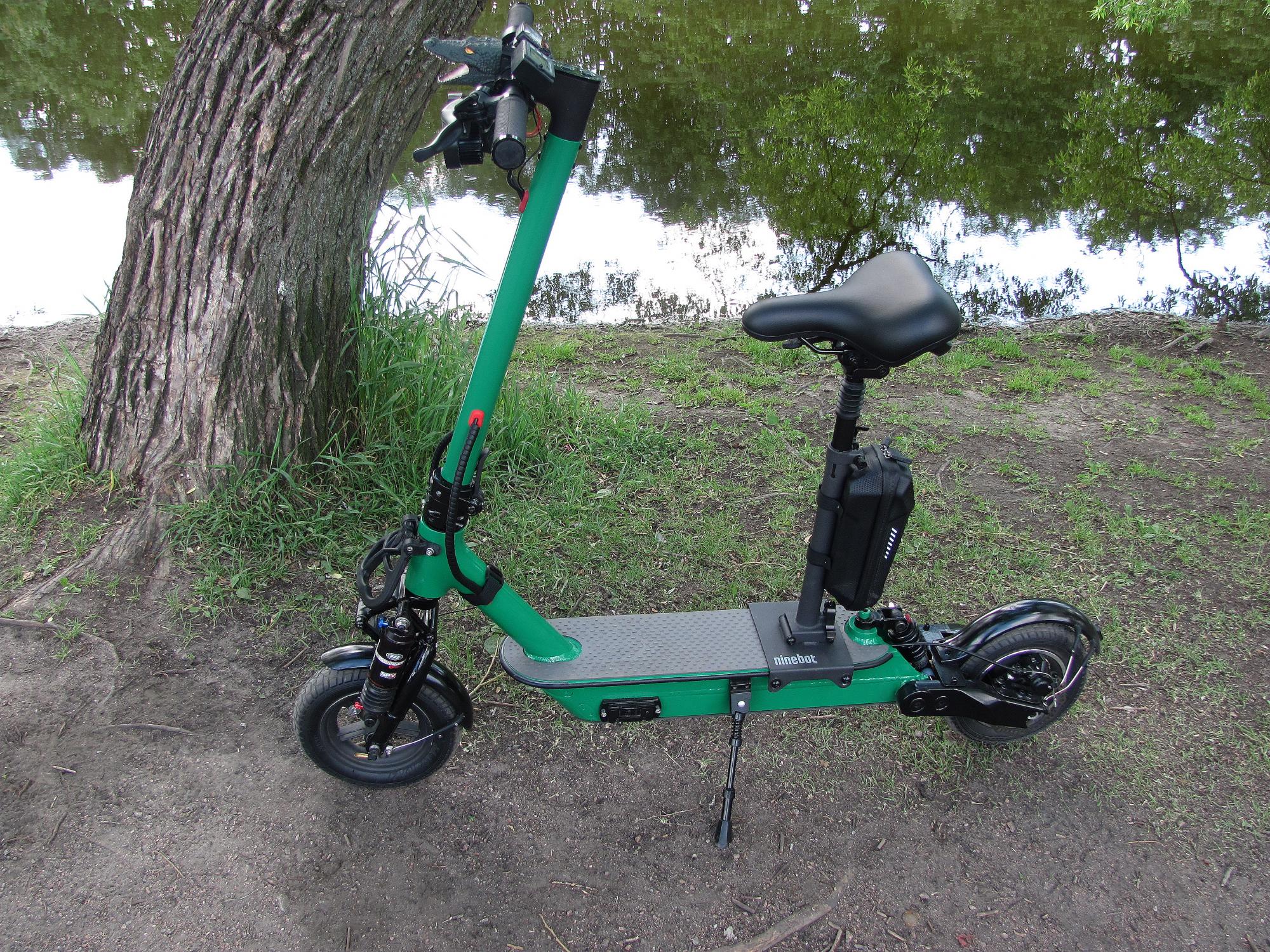

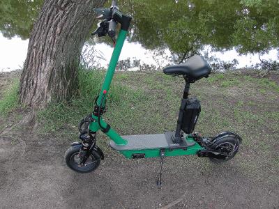

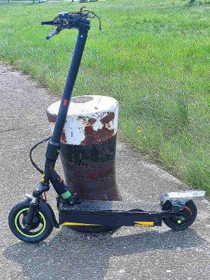

появилось время доделать самокат. вобщем он почти готов, выкатил сегодня проверить курки, подозревал что они будут давать разную скорость, так и оказалось) выбрал тот что давал максимальную. провода торчат и вид недоделанный но за пару дней приведу всё в порядок.
Передняя вилка теперь с колесом на 10'' а заднее на 8''. Моторколесо 36/250 + контроллер 36/350, аккум 36v/25,6Ah.
Максималка получилась 30-33. пробег проверю на днях. вес увы тоже подрос - 20кг. ((
Свет сделал 2 спереди и 2 сзади, купил dc-dc для света но благополучно взорвал его перепутав при подключении +/-  теперь жду когда пришлют новую)
Вывел подключение на внешний аккум через переключатель, переключатель мне не очень нра но других вариантов нет, единственное чем можно заменить это реле, но я в реле вобще не смыслю а их миллион видов да и с местом внутри напряг.
Появился механический тормоз на переднее колесо(пока не подключил, торможу электронным, работает отлично). Добавился переключатель на три скорости, реально использую только 1 и 3, первую удобно в центре города где постоянно старт/стоп и скорость маленькая, включил и он не так дергается при старте.

ultr75
#138
Доделал)))

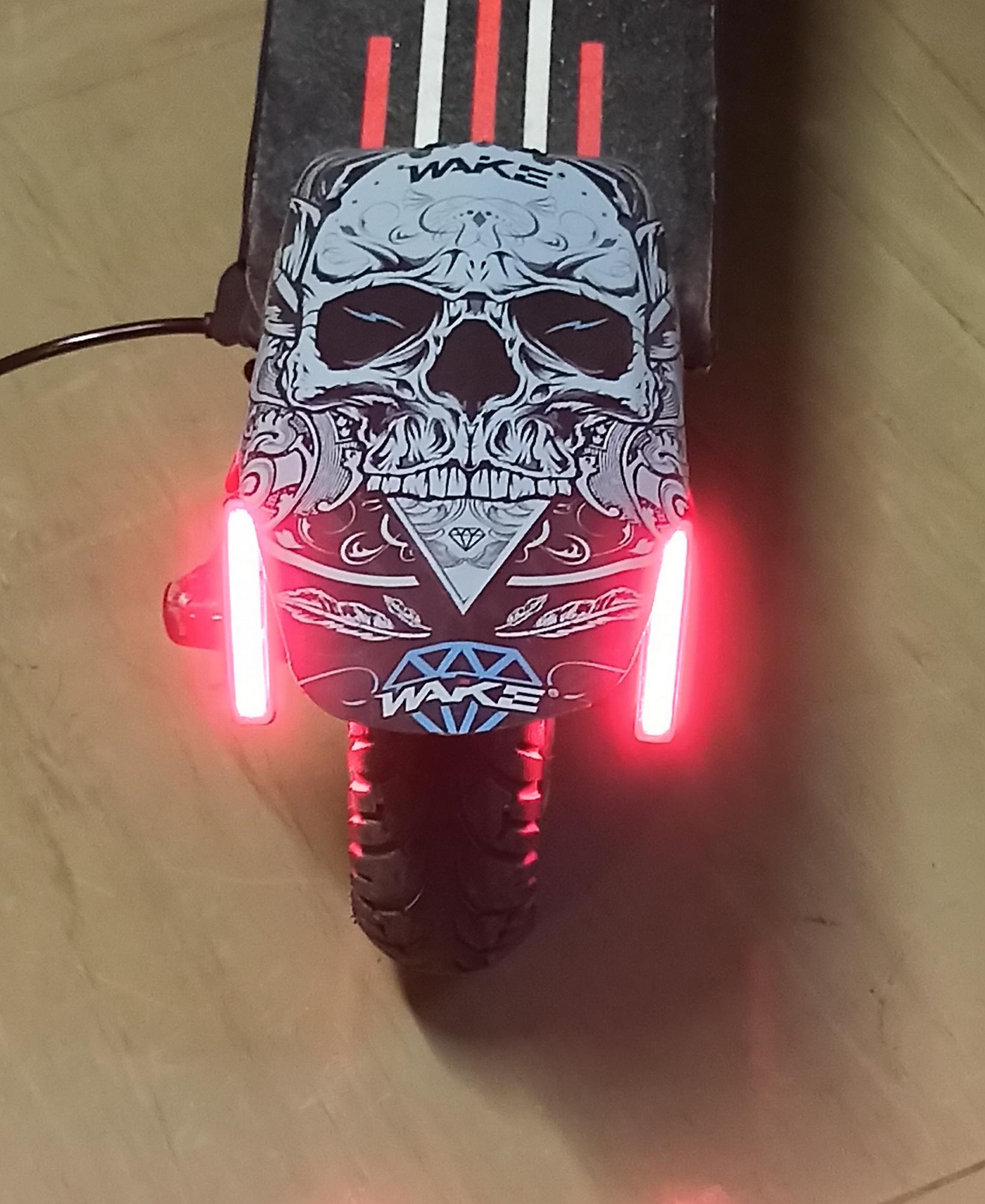

Дисишка понижающая напряжение до 6v для подключения света ещё не пришла, пока подключил только задний от аккумулятора 7V.
2 фонаря спереди и 2 сзади, надеюсь дисишка потянет.
Результатом доволен. Теперь займусь внешними аккумуляторами.  Как соберу, выложу фото.
Слегка вибрирует заднее колесо, особо не напрягает но попробую открутить и закрутить заново.. может стало криво, или оська слегка кривая.
з.ы. все наклейки светоотражающие, и только с этой целью и прилепил)
