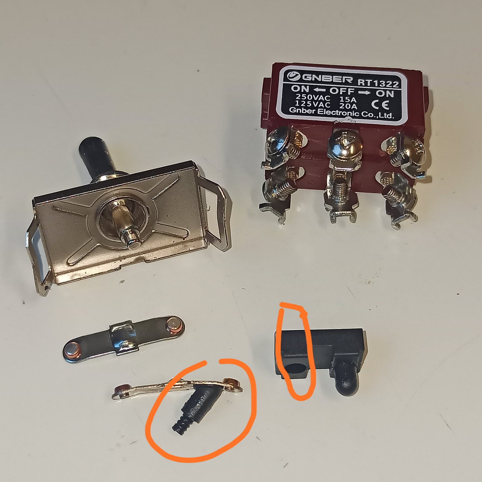

ultr75
[user]Татос[/user],
Вы были правы, переключатель не выдержал. Но сплавились не контакты как ожидалось, контакты в отличном состоянии.
Толкает контакты пластиковая деталь, вот она то и сплавилась.
Ну и к черту! Я построю свой луна-парк! С блэкджеком и шлюхами! Хотя..., к черту сам парк...
Татос
[user]ultr75[/user], значит нагрев был сильный. Хоть контакты и не прогорели, пластик расплавился. Если мне не изменяет память, вы хотели им переключать с основного на резервный?  А у вас в деке свободное место для установки более внушительных переключателей есть?  Можно и вообще без переклюка.  Один аккум засадили, штекер вынули, другой вставили.

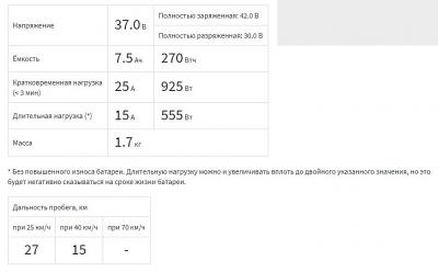

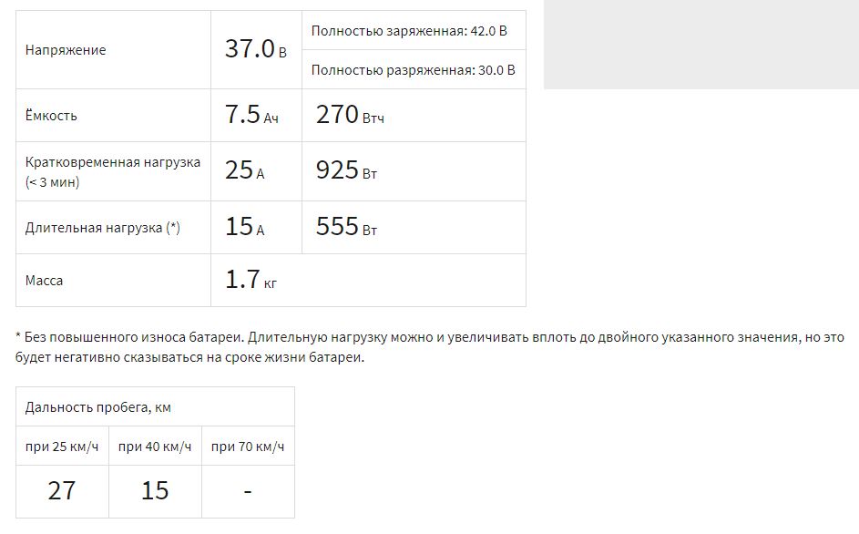

ssilk
Цитата: ultr75 от 07 Май 2021 в 00:08хотел спросить, если еду не 30 а 20-25 то уеду дальше или просто больше времени на дорогу потрачу?
Это зависит от многих факторов, но в целом, должны уехать дальше... Сборщики  батареек у нас дают такую табличку на каждую батарейку.
Вот поковыряйтесь сами в конфигураторе https://e4bike.ru/page/battery-configurator?c=1100312nc выбирайте элементы, количество банок и т. д. и анализируйте зависимость пробега от емкости, напряжения и скорости...
