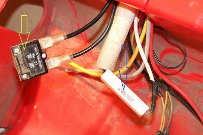

Здравствуйте! у меня поступила жалоба от автовладельца tcv-335 о том,что при движении на второй скорости секунд через 20-30 включается защита и авто останавливается.через секунд 20 щелчок,и можно ехать дальше.перегрев?контакты посмотрел,всё крепко.аккумулятор полностью заряжен.кто сталкивался с подобным?что можно сделать?
Tygra
Теплушка срабатывает, причин не так много, основная это большое потребление тока, м\б из-за скорой кончины двигателя, перегруз авто. В общем все что нагружает двигатель, если с нагрузкой все нормально, то значит какой то движок подгорел.
Дмитрий_ЕКБ
всё правильно,но только ещё часто встречаются китайские термопредохранители с заниженным током срабатывания.
Tygra
Ну тогда выкоротить его и ждать откуда дым пойдет :)
Obana
уважаемые форумчане,объясните,пожалуйста,что у меня на фото под №1 и №2? термопредохранитель это №1? а 2 что и зачем? похоже на сопротивление.но зачем?почему на скрутках и в трубочке какой-то спрятан.. если я вместо №1 поставлю автомобильный предохранитель на 15А,то проблему перегрева я решу?
Palarius
[user]Obana[/user], Это терморезистор(незнаю как он правильно называется) при нагревании он меняет сопротивление.
Бери- всё то, что под рукой и не ищи себе другое!
Obana
[user]Palarius[/user], это Вы про белый,что под №2 на фото?
