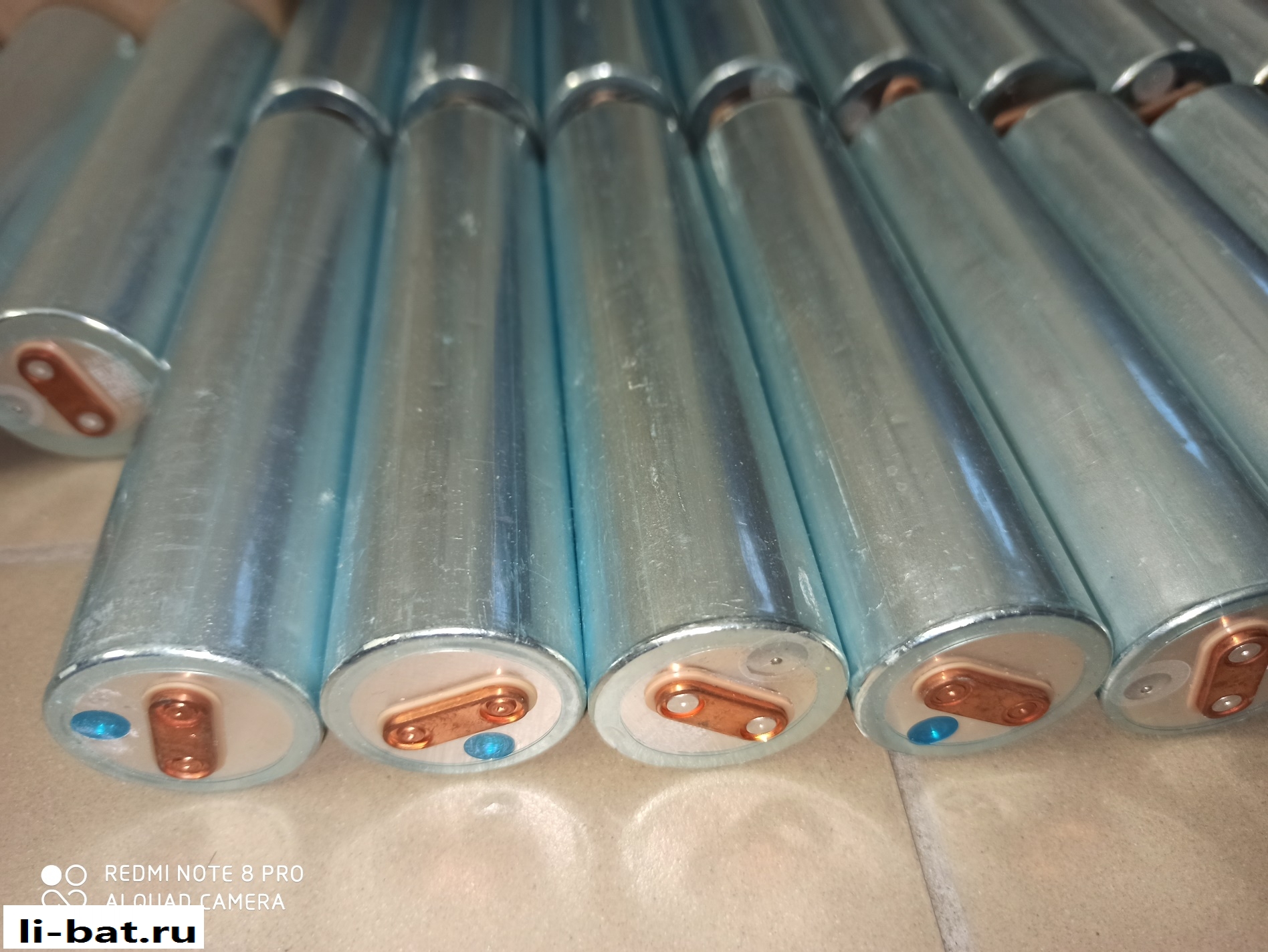

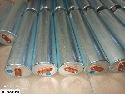

Уважаемые форумчане, вот https://li-bat.ru/katalog/277-novie_lifepo4_akkumulyatori_15an.html в популярном магазине появились новые лиферные банки. Ну, кого тут удивишь лифером?)) Но вот вес заявлен в 267г!! Это получается грубо  185Втч/кг! Разве не удивительно для лифера? Не, ну 120-130 понятно... Но 180?! Вообще низкая относительная плотность энергии это один из главных минусов лифера. И здесь мы видим очень заметный прогресс. Цена при этом - нормальная. Так в чем подвох? Что это за химия? Какая-то новая, особо эффективная компоновка? Токи, следует заметить - упали. Что у таких банок с безопасностью, которое мы ценим в лифере? Что со сроком службы?
Такие банки привлекают меня ценой, удобством сборки, традиционно низкой горючестью лифера (если сохранилась). Конечно не для стартерных целей. Просто для езды. На тех ТС что я собираю - вес не имеет особого значения, поэтому я отдаю предпочтение лиферу. Сейчас в планах собрать 12s на 30А. Из 32700х это уже кажется - муторным. А тут такая приятная новость! Что скажите?

Цитата: NikolayS от 07 Окт. 2020 в 02:52удобством сборки
В чем это выражается?
На форумхаусе покупатель столкнулся с проблемой соединения, пайка очень затруднена, ибо, толстая медная пластина и теплоотвод в виде алюминиевых и медных шпилек.

Цитата: NikolayS от 07 Окт. 2020 в 02:52Но вот вес заявлен в 267г!!
подозрительно лёгкие
да и габариты 12-ти Амперных

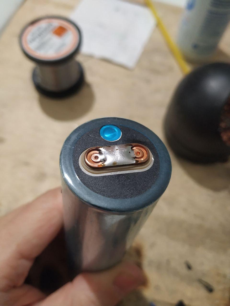

Забрал банку на опыты. Первый опыт - пайка. Я шлифанул один контакт, поскольку выглядят они грязными, подокислившимися. Капнул флюса ЛТИ-120. Паяльник у меня самый простой на 80Вт (100Вт я пробовал - жало быстро выгорает, но это самые простые, по 300р). Жало 7.8мм лопатка. Набрал на лопатку каплю ПОС-61 и приложил. Залудилось в момент. Прям само растеклось, скорость - секунды не будет.
Сразу скажу - я паять не умею, мне просто это по жизни надо. Как могу))
Впечатление - это легче пайки 32700х. Не, с теми тоже нет особых проблем - шлифануть, капнуть, поцарапать для верности, я их десятками паяю. Но вот такого растекания я на них не наблюдал. На них припой как бы липнет что-ли... Удобно что площадка пайки выступает над торцом банки - удобно жало подносить, у меня довольно короткое.
Потом попробовал без шлифовки - все ради науки!)) Под ЛТИ-120. И тут - хренушки)) Не смог. Не лудится. Больше и пытаться так не буду - чистой воды изврат.
Конечно и 200Вт можно паяльник взять, но выигрыша в скорости не представляю... А работать такой дурой - намного менее удобно.
