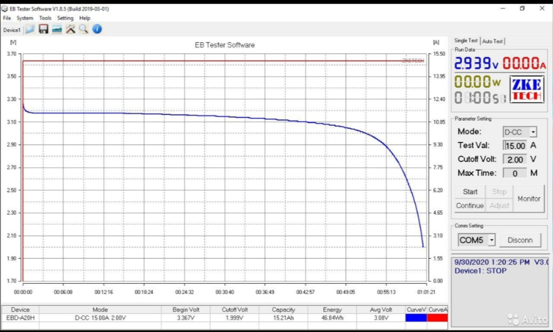

Оборудования уже нет. Да и ещё на полтора года мучений уже нервов не хватит. Можно с ориентироваться по тому графику разряда что у меня получился на ячейках 32700.  Любые отклонения от этого графика могут прояснить картину эксплуатируемых ячеек. Например, если кривая полезет вниз, то циклов будет меньше, и наоборот. Или, когда сезон закончиться, сделать контрольный цикл всей батарее и сравнить с графиком. Химия одинаковая, страна производитель одна и та же. Я думаю, разницы в циклах особой не будет. Кстати, позвонил хозяин новой батарейки, сказал что на 22 амперном контролере велосипед проехал сегодня 40 км и заряд ещё остался (температура на улице +8С ). Всё нормально батарейка работает.

А можете на полностью заряженном и отлежавшемся сутки аккумуляторе 33140 15 ач замерить напряжение при разряде в 1С, на протяжении 5 минут? Только напряжение именно на самих контактах аккумулятора, а не на нагрузке.
Был бы интересен график разряда и заряда, но на это время нужно, которого у всех не хватает
На просторах интернета нашел график разряда этих ячеек, правда это ячейки не именно от Николая, но формфактор тот же.

Подскажите пожалуйста какие есть электронные нагрузки (помощнее), с которыми работает подобная программа - EB Tester Software?

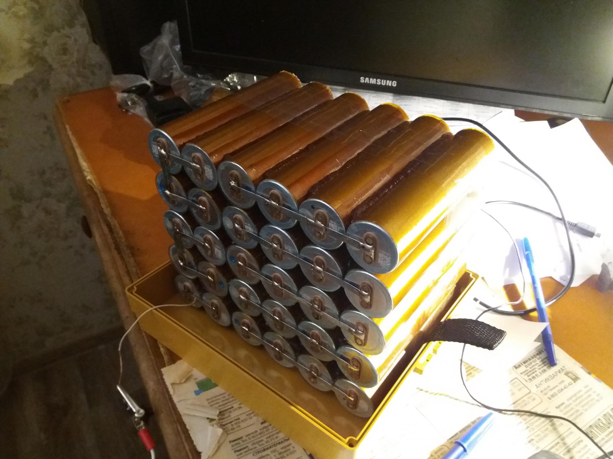

Начал собирать батарею...
Нормально они паяются, никаких проблем не возникло.

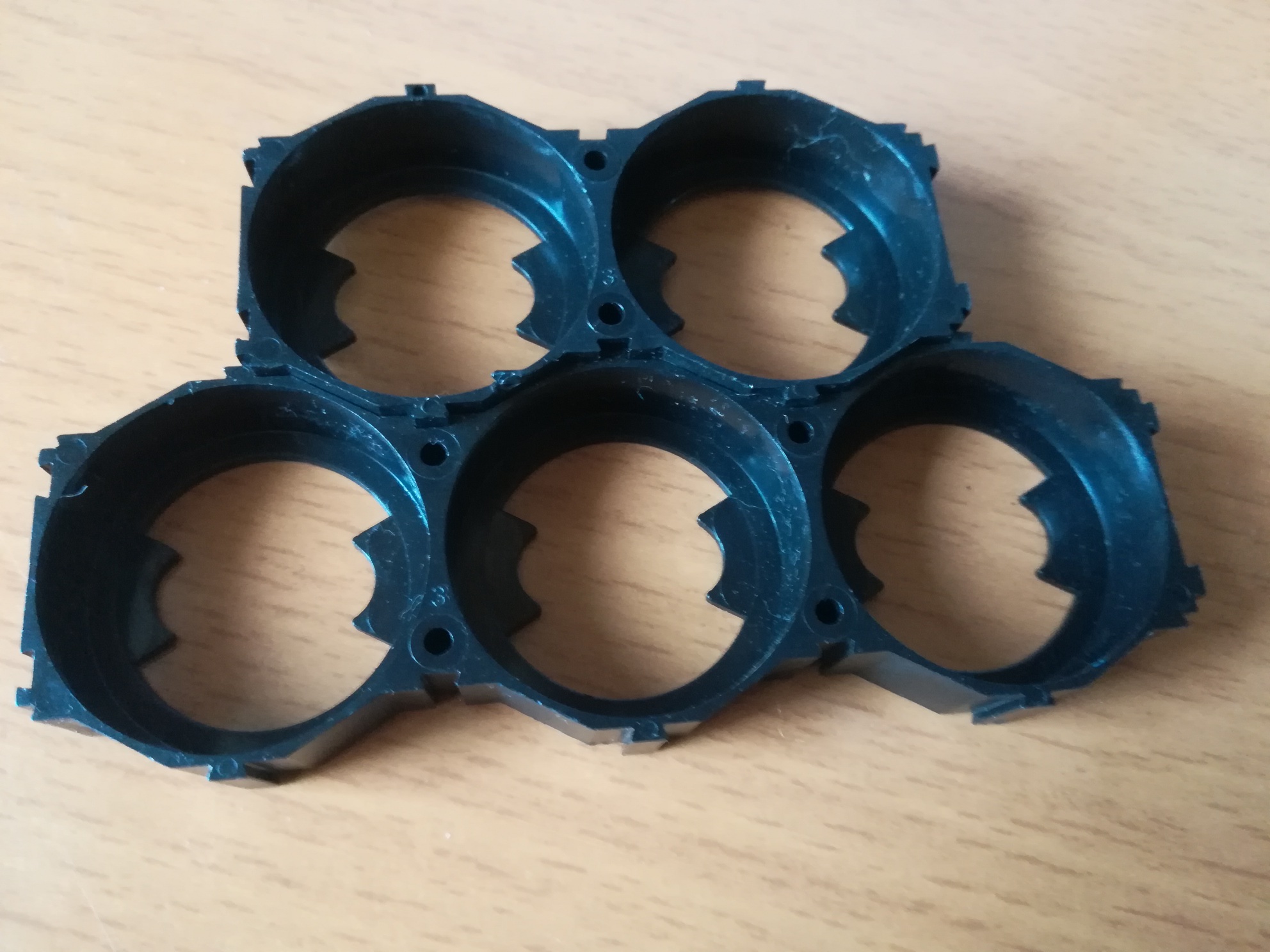

Где купить стандартный крепёж для сборки большой батареи (72шт), как на фото, или для диагонального расположения?

[user]Евгений Митин[/user], буду 24s3p собирать. Выдержит ток 80А в длительном режиме?

Холдеры, возможно подойдут от 32700, их много на Али. Банки 32700 имеют диаметр 32,5 и с легким трением вставляются, а некоторые свободно. Спросите у Николая точный диаметр, если не более 33, то подойдут, слегка нагреете холдеры и установите.

Цитата: u-Art от 30 Дек. 2020 в 00:20Спросите у Николая точный диаметр, если не более 33, то подойдут,
33.3-33.4 у них диаметр. Я не решился покупать холдеры от 32700
Genadi
Цитата: RMM от 31 Дек. 2020 в 13:41Я не решился покупать холдеры от 32700
Холдеры от 32700 не подходят  - лично проверял!
pravodel

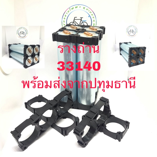

Для 33140 есть свои холдеры, как прямоугольные 3-2-6 ячейки так и дагональные
Boris b
И где их приобрести?
