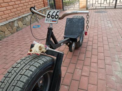

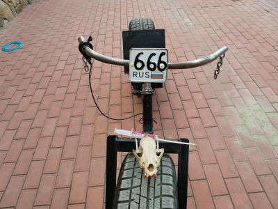

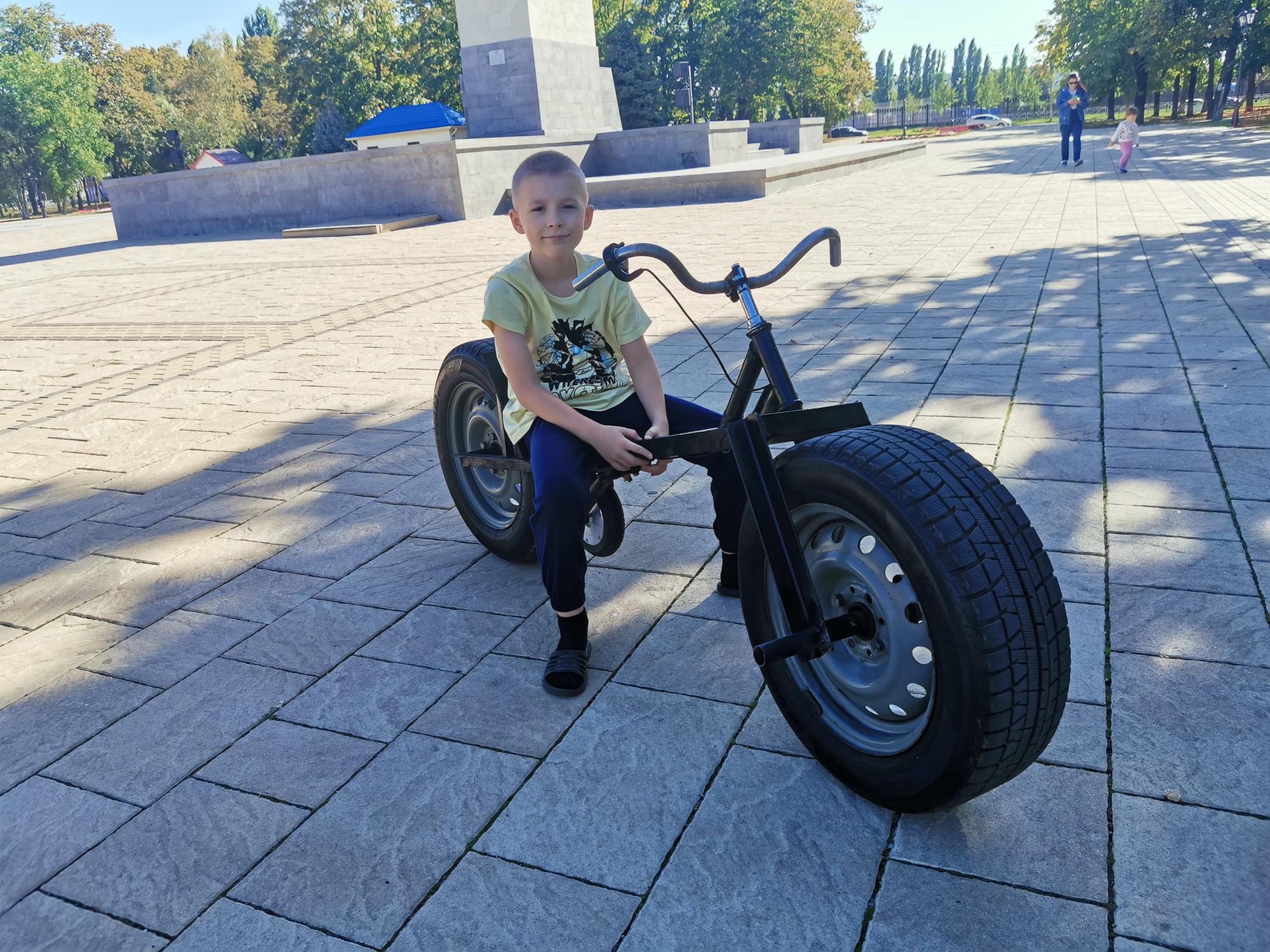

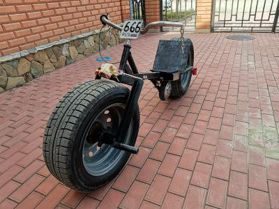

Сварил такой самокат-байк) Колесо и батарея от гироскутера. Фрикционный привод работает отлично. Не буксует. Весит дохрена)

Выглядит брутально и жестковато, кмк. А с поворотами на нем как? Профиль ведь не мотоциклетный, колесо хочет ехать прямо. На видео тормоза пока в проекте?
ssilk
Во первых, это не самокат. Конструкция в принципе не предполагает езду стоя. Это электромопед, электромотоцикл, электроскутер... Что угодно, только не самокат.
Во вторых, совсем не раскрыта тема сисекбатарейки. Напряжение, емкость етц.
И в третьих, даже при той скорости, что на видео, гироскутерный мотор должен адски греться.
Есть ли какие нибудь данные по расходу, температуре, скорости/пробегу?

Батарея 36v 4,4ah. Колесо особо не греется. На ходу специфический, чтоб повернуть надо наклонять. Точно такие же ощущения на ситикоко. Исключительно шоу байк)

Там пятна контакта чудовищные... У меня на сликах при штатном давлении 345 кПа (3.5 бары условно) пятно контакта шириной 23 мм, а если сдуть переднее (неведущее) до 2.5 бар, то на нем ширина пятна увеличивается до 40 мм и рабочий ток вырастает вдвое.  Само собой, мотор греется сильнее. А тут два колеса с шириной пятна по 150 мм минимум. И контроллер ампер на 30...) Мотор просто обязан расплавиться.
Хотя, может просто не успел за 4 минуты прогреться...)
[user]Нива 6х6[/user],  в этот пепелац хорошо бы моторчик Ватт на 600 в номинале и батарейку на 60 вольт, не меньше.
А если, все же поставите второй мотор, то и электронику ставьте от гирика, получится совсем забавная хреновина, управление ногами, торможение и задний ход...) Только гироплаты нужно жестко соединить, чтобы моторы синхронно работали.

Покрышку бы пошире на гироскутерное мк Так как по центру видно износ идет ну или цепной привод придумывать
