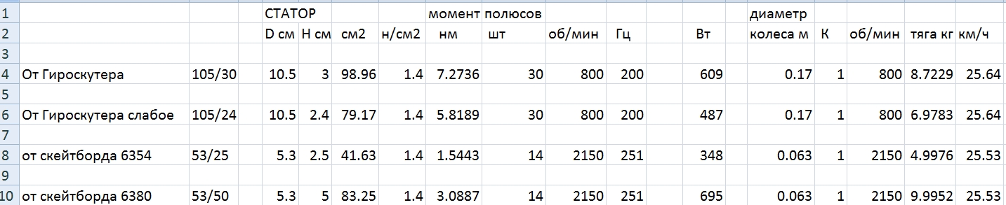

Прикидочное сравнение фрикционных приводов на МКгиро и 6354 показывает, что тяга с МКгиро 6,5"(170мм), получится
почти в 2 раза больше (если фрикцион не будет проскальзывать).

Цитата: kor от 03 Нояб. 2020 в 13:53Прикидочное сравнение фрикционных приводов на МКгиро и 6354 показывает, что тяга с МКгиро 6,5"(170мм), получится
Не удивительно и как то странно сравнывать тяговые характористики обсалютно различных двигателей да и ещё с различными  электрическими и механическими исходными данными .
Рассчеты довольно странные у [user]kor[/user]... формально это означает, что кпд сильно отличается. Едва ли. Если текущие мощности совпадают и передаточное выбрано правильно, то от обоих моторов тяга должна быть одинаковой.
