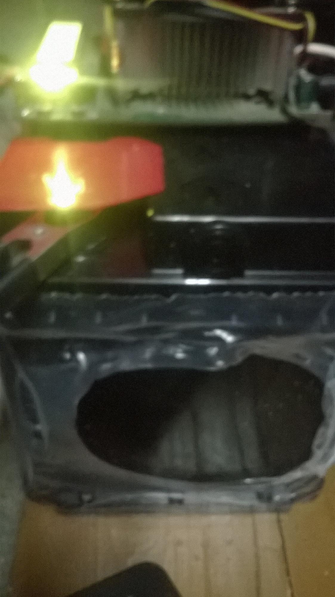

В магазин привезены в пятницу все шесть батарей , причём были плотно запакованы в полиэтилен  сверху клемм одеты пластины . Доступа подключения для нагрузки не было , мне разрешили  сбоку надрывать чтобы  тестер YR1030+  подключить . Не надо отсебятины придумывать .
kuznechov119m
  Вот такие накладки сверху и вся батарея в толстой пленке , единственные отверстия только по бокам
сейчас сверху плёнка срезана полностью

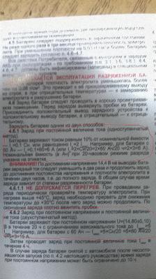

На руках с данным акб гарантийный талон с инструкцией  , насчёт полного заряда  БУДЬ ОНА ХОТЬ ВЧЕРА С ЗАВОДА ВЫВЕЗЕНА   ни слова нет . Давайте дождёмся конца разряда , затем полный  заряд как в инструкции до 14.4 вольта током 0.1 С .  Всё делаем по заводской инструкции , акб по их мнению  соответствует данным на этикетке .

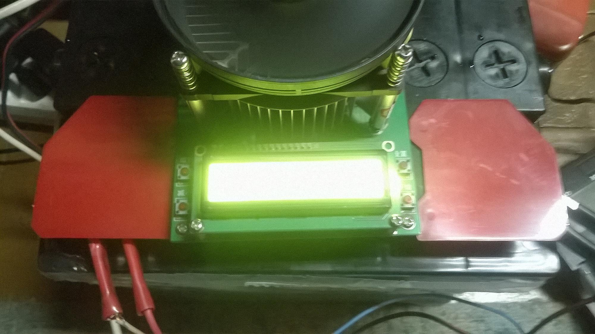

Вот показания  слитого до 12 вольт , разряд продолжаю .  Если ячейки ровные с завода то 55 Ач  в батарее должно быть .
По поводу заводской инструкции нигде не упоминается про обязательный ввод в эксплуатацию путём обязательного дозаряда . Единственная рекомендация для этого ориентир по плотности
в моём случае везде 1.3 т.е. по мнению завода сразу на автомобиль
Следующий момент по заряду предлагает два варианта
ёмкость при 20 часовом разряде указана на этикетке , также заводом в инструкции прописано

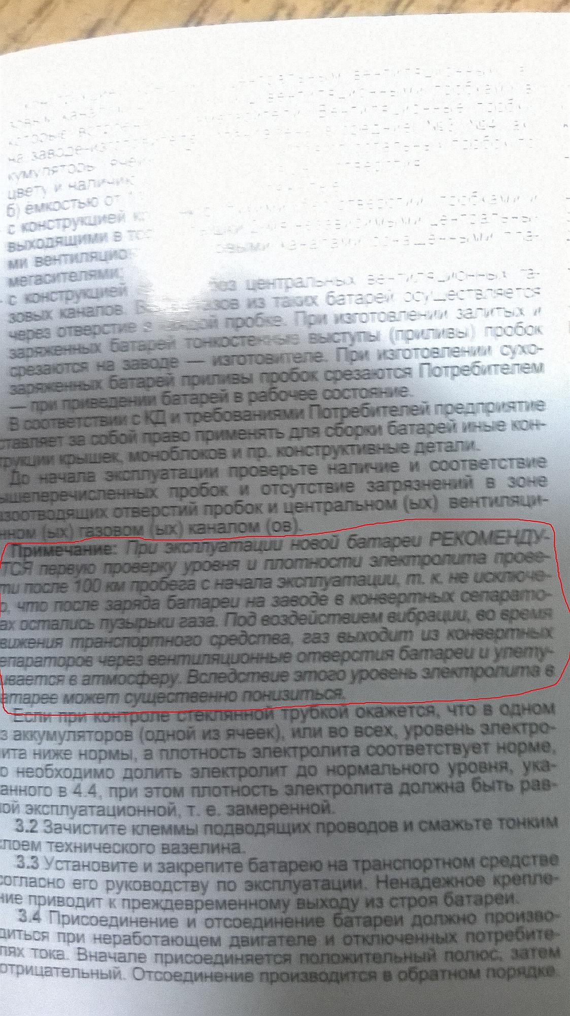

После 100 км пробега рекомендовано уровень электролита проверить
Не допускается повышенное напряжение выше 14.5 вольт от генератора , нижняя граница 13.6 вольт указана
Ну и про перемешивание электролита указали

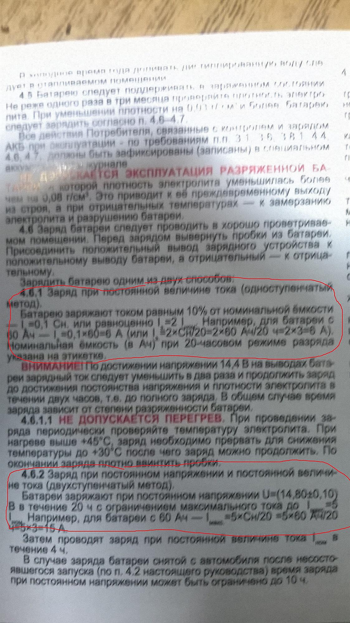

Цитата: kuznechov119m от 19 Окт. 2020 в 12:59По заряду внешним ЗУ не превышать 14.4 вольта
Внимательно читайте инструкцию, вы же сами все обвели красным кружочком...

bravias
[user]kuznechov119m[/user],
там же, например, в первом способе указано про заряд постоянным током. Когда напряжение достигнет 14,4 вольта, ток снижаем в два раза и ждем постоянства напряжения и плотности в течении 2-х часов, т.е. до полного заряда. Про ограничение напряжения далее речи нет.

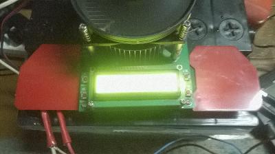

 Ну и по разряду , пока резких провалов не наблюдаю . Надеюсь за 50Ач  перешагну .

bravias
суть в том, что нет ограничения по напряжению на завершающем этапе, что в первом, что во втором способе
kuznechov119m
т.е. по первому способу  выставляю  16 вольт  с током 6 ампер , слежу за  достижением  14.4 вольта , а затем  убавив ток до 3 ампер   ещё два часа заряда и отключаю
bravias
Цитата: kuznechov119m от 20 Окт. 2020 в 09:02ещё два часа заряда и отключаю
когда стабилизируется плотность и напряжение.в течение 2-х часов. Так гласит инструкция.
Конечно, можно применять самые различные способы заряда. Тут кто во что горазд)
Я имел ввиду, что данная инструкция не ограничивает верхнее напряжение какими то рамками. Ограничения только по току на завершающем этапе.

пошёл резкий завал по напряжению , разряд отключил  отскок присутствует приличный - это на новой батарее такая разбалансировка уже ? Нужно конечно заряд малым током начать  , ну раз решено  по инструкции  ток 6 ампер  поставил .
Результат менее 50 Ач  с завода выпущена батарея , по фантику 60Ач .
Забыл добавить сопротивление на разряженной 24.5 mOm
