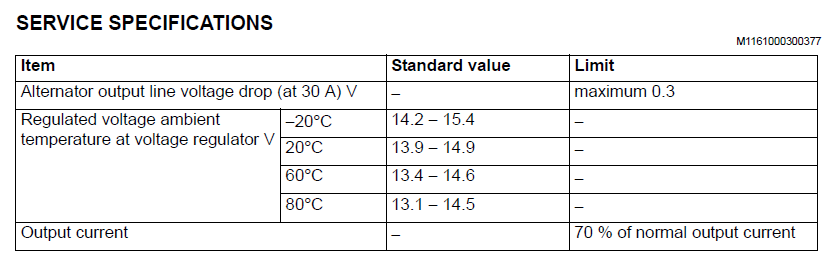

Цитата: kuznechov119m от 19 Окт. 2020 в 19:49На руках с данным акб гарантийный талон с инструкцией
Вас самого не смущает, что в этой инструкции написано? Пределы напряжения генератора - какие захотелось ("половина" мирового автопрома имеет другие пределы). Варианты заряда переписали из ГОСТ-а на стартерные АКБ, но затем творчески переработали, причем указанный в инструкции предел напряжения двухступенчатого метода в ГОСТ-е относится к заряду малосурьмянистых батарей ("с нормальным расходом воды")...

Цитата: Дм. от 20 Окт. 2020 в 12:35Пределы напряжения генератора - какие захотелось ("половина" мирового автопрома имеет другие пределы).
А какие пределы напряжения генератора на второй "половине" автопрома?
Дм.
Цитата: bravias от 20 Окт. 2020 в 13:10А какие пределы напряжения генератора на второй "половине" автопрома?
например, такие:

Цитата: Дм. от 20 Окт. 2020 в 13:25
например, такие:
Так это спецификация для конкретного автомобиля концерна Mitsubishi с температурной компенсацией напряжения заряда.
В таблице указаны предельные величины, при которых генератор и реле-регулятор считается исправным.

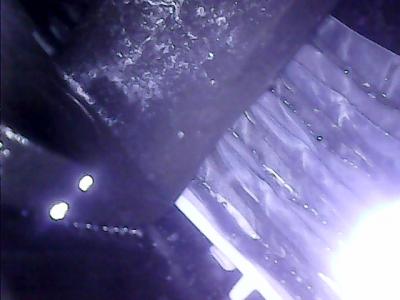

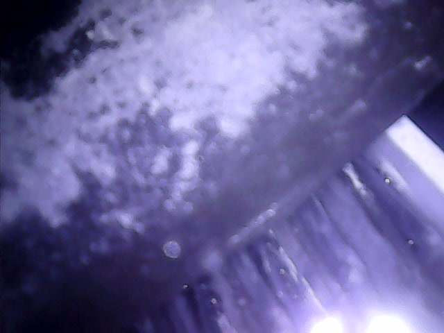

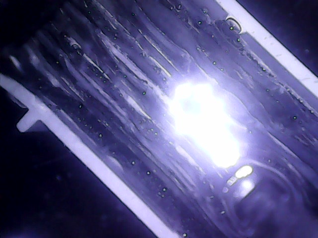

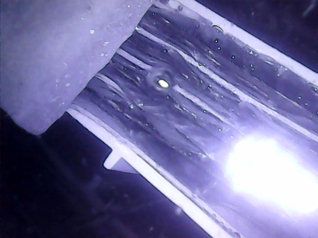

Вспомнил что эндоскоп есть , особо пользоваться опыта пока нет . Видео цвета страдают не выкладываю , но по фото  можно  акб оценить  откуда на новом сульфатов столько ? По  количеству пластин  не понял , может кто посчитает  .
Вроде  по восемь пластин в банке

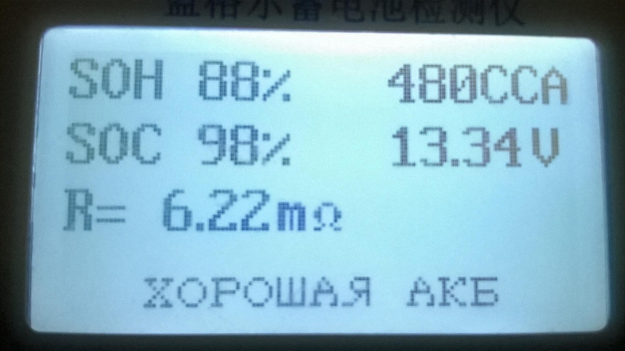

kuznechov119m
#52
https://drive.google.com/file/d/1-903cyYbx_vaE3Cjy0160ZWjAyGoez05/view?usp=sharing
Вот такой результат , замерял минут через пять  после отключения ЗУ , соответсвенно после отстоя показания  ещё улучшит .
Конечно  полноценный заряд если как по инструкции делать не довёл до конца . Отключал  при напряжении 16.47 вольт  ток 3 ампера , плотность  чуть выше 1.27  . С отстоем скорее всего увеличится плотность.   По залитым амперам   Кулон 715d    41,9 Ач  , затем  быстро был переключен на зарядное ISDT   в свинец 7 ячеек и током  3 ампера  добавил  11.3  Ач.
  Пока как вижу батарея пережила КТЦ и надеюсь  прибавила ёмкость .

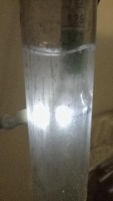

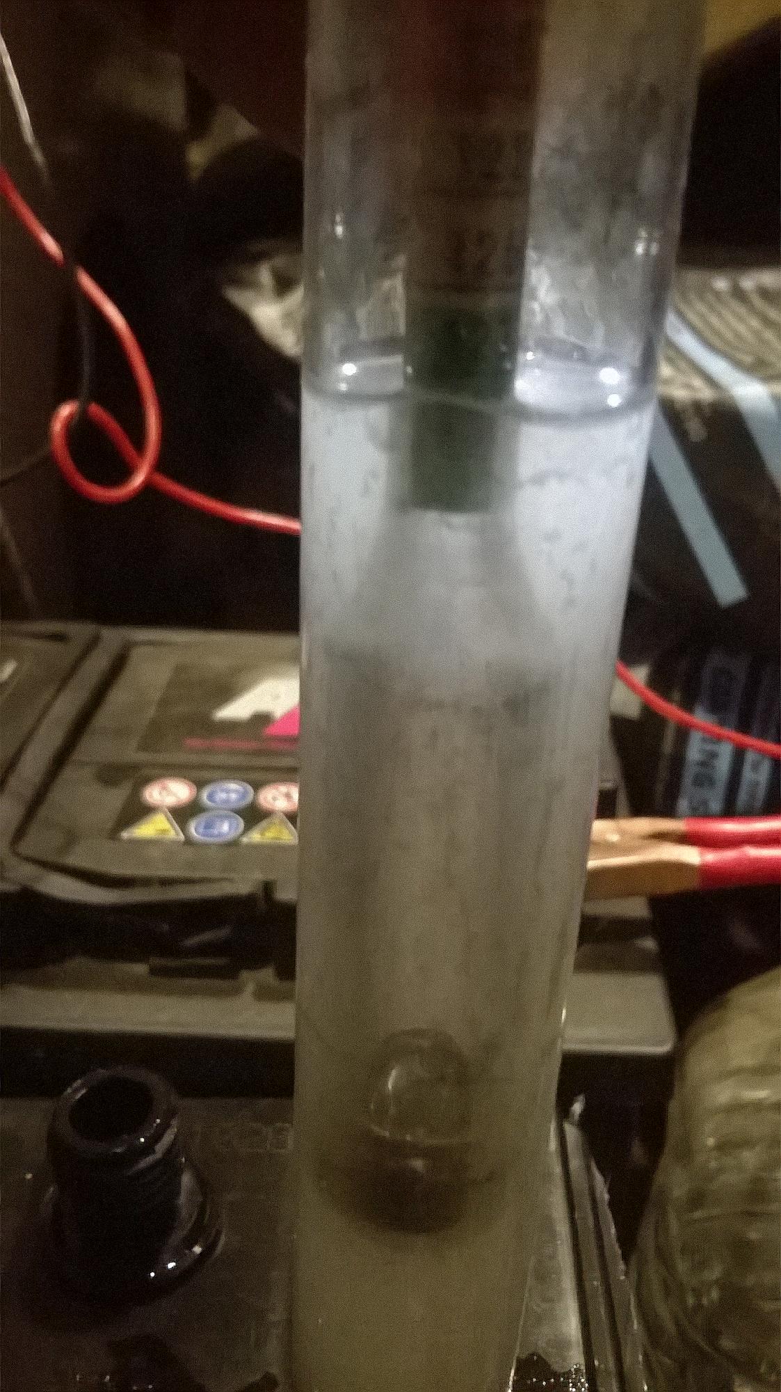

Проверял сейчас плотность , электролит стал даже мутнее чем был при окончании заряда . По фото даже не передать , как будто немного молока добавили  . Открыл все пробки , не знаю в чём причина  либо из-за рекомендации с завода сразу после заряда пробки плотно закрутить , либо какая присадка в электролите выпала . По НРЦ  пока  13.14  вольта  , показания сопротивления и пускового  немного  улучшились
Через 24 часа замер и на разряд до 12 вольт , заряд подобным методом не буду больше проводить . Если электролит прозрачным не станет  к вечеру , КТЦ  ещё на сутки отложу .
