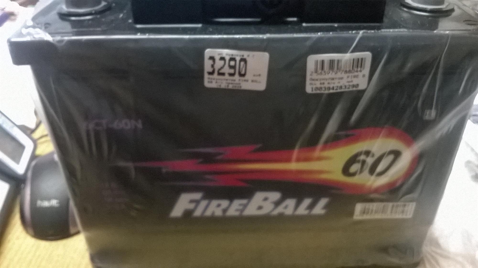

 Решено в этом году купить не по интернету из Москвы , а в местном магазине . Из поступлений в эту пятницу  только Фаер Бол пришёл , выбор из 6 штук был . Замерял  только по внутреннему сопротивлению  прибором YR1030+ , естественно с самым низким из пятёрки  6.39  mOm  и выбран  . Причём остальные с одинаковым напряжением  у всех  около 12.86 вольт   сопротивление отчитались  от 6.57   до 6.75  .  Шестой  с заниженным напряжением  12.67  вольт  сопротивление 5.98  показал  , побоялся его брать   если одна партия то почему НРЦ  так  просело . Но может его бы и следовало купить .
По дате изготовления
расшифровал как ноябрь 2020 года  , если не прав поправьте
вот сама батарея ,и первые показания Ланкол ( напряжение прибор завышает на 0.2 вольта)
заводской пусковой ССА 510  , на лицо заниженные проверочные показания
Первым делом ставлю под ЗУС ТОР4 на дозаряд , а затем проверка ёмкости  первоначально  до 12 вольт разряд током 0.1С . Ну и как вариант подопытного Бранимирование .
Постараюсь ежегодно о состоянии батареи в этой теме отписываться . Пока пытаемся на заводские показатели вывести .
  Сейчас замерил плотность во всех  до 1.30 доходит , плюсовая  банка немного отличие имеет (чуть пониже остальных). Рефрактометра нет более точных замеров не сделать .
Теперь вот и в раздумьях о каком дозаряде может быть речь  , если уже плотность завышена .
Начинать наверно с разряда нужно , сейчас электронная нагрузка занята подключу ближе к вечеру .
ВСЁ  ПО КТЦ  ниже , добавлять всегда здесь буду . Время отстоя перед последующим  разрядом 24 часа

Vova_n
Цитата: kuznechov119m от 19 Окт. 2020 в 12:18Сейчас замерил плотность во всех  до 1.30 доходит , плюсовая  банка немного отличие имеет (чуть пониже остальных). Рефрактометра нет более точных замеров не сделать .
Если регион далёк даже от резко континентального климата то привести в соответствие со своим регионом, а после уже разряды и всё такое.

Верно, тем самым иногда повышая ёмкость акб.
Цитата: kuznechov119m от 19 Окт. 2020 в 12:50просто как понять что батарея уже доформирована .
В большинстве случаев немного не до форматирована и ещё имеет некоторый % сульфата на борту и вы можете увидеть после ктц и одного полного заряда даже и 1,31-1,315, в моей практике такое было.
Я бы понизил до 1,28 и после провёл ктц 20ч с последующим полным зарядом, до признаков полного заряда.
поддерживаю мысль.
и дополню: сейчас практически все заводы выдают в продажи недоформованные АКБ. Причина? Жалко времени и электричества, "вал продаж" нужен, побыстрее отгрузить АКБ.
Особенно это заметно когда вы зимой покупаете АКБ - тогда просто вал недоформовок! Все АКБ "с колес" прдаются с Завода, некогда выдерживать формовку, которая продолжается не один час. и день.
Поэтому нужно брать "летние" (по дате производства) АКБ , дозаряжать их ОБЯЗАТЕЛЬНО перед тем как поставить на машину.
Зимой если АКБ покупаете - тоже самое - в заряде хотя-бы сутки, и хорошо бы "легкий КТЦ" до 12.0в сделать а потом, после заряда, АКБ можно в машину.
ЦитироватьЯ бы понизил до 1,28 и после провёл ктц 20ч с последующим полным зарядом, до признаков полного заряда.
я бы ничего сейчас не понижал  :hello:
сначала КТЦ до 12.0в 0.1с или 0.05С, а потом полный заряд, и смотреть в итоге после отстоя : вполне возможно что электролит сам "просядет" до 1.27.
