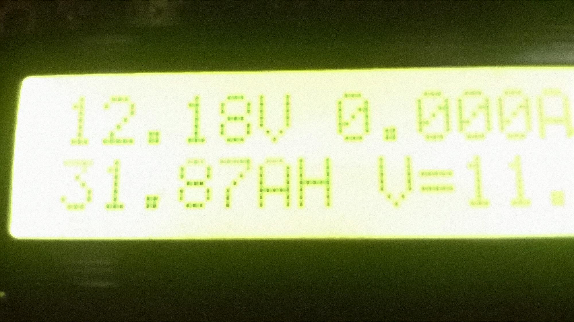

 Начало второго разряда

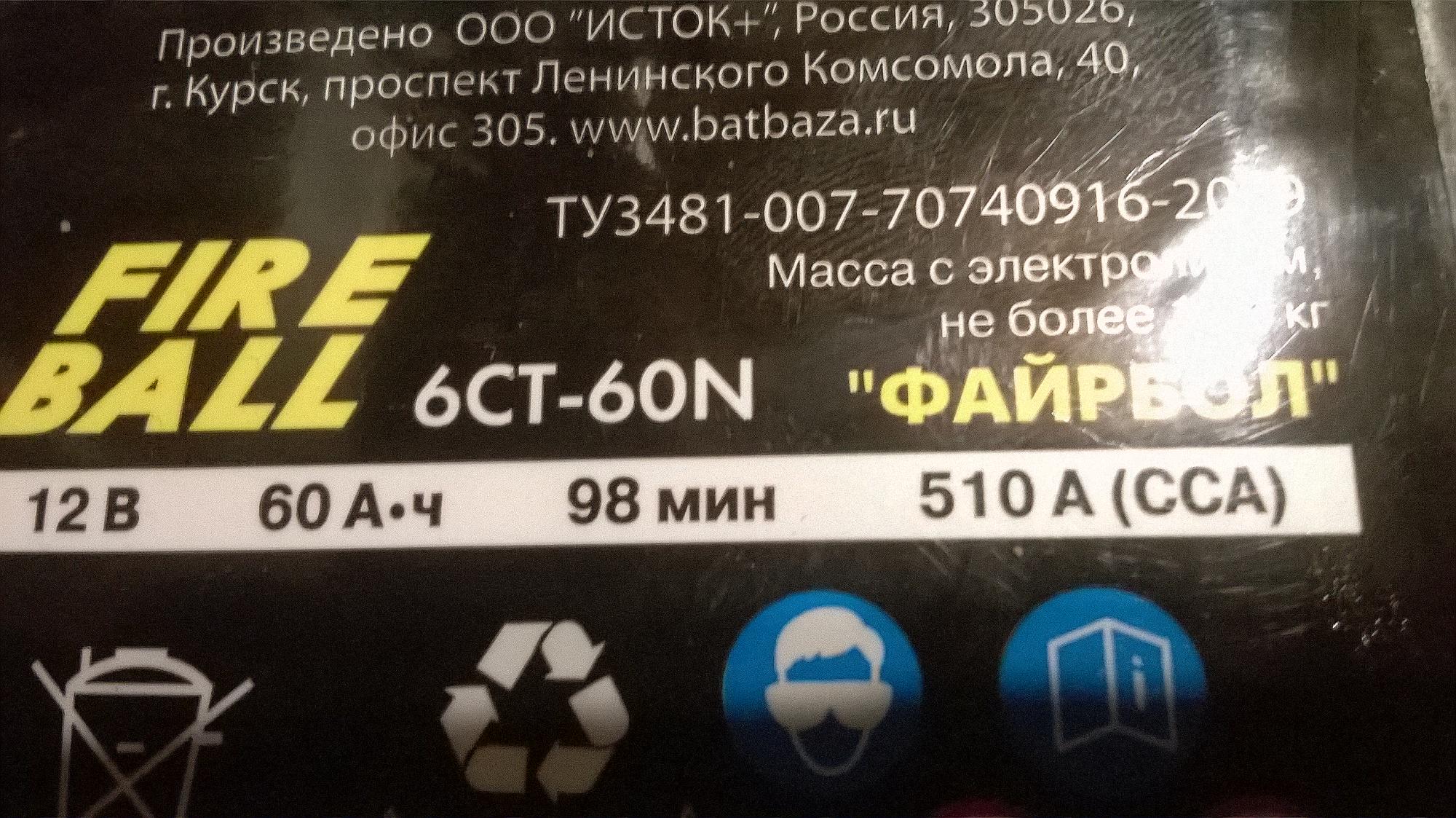

Этикетка акб , в засветку вес попал  - НЕ БОЛЕЕ 16.5 кг  . В моём экземпляре  13.5 кг  .

При первом разряде  до 12 вольт  показания 33.4 Ач , второй разряд пришёл уже к отключенной нагрузке  . По расчётам основываясь по первому разряду  должен был ещё  разряжаться  .
Слито 31.87Ач  на 2.5 Ач  уже меньше чем было , если считать что не полноценный заряд по инструкции заводской сделал и из-за этого меньше - сомнения берут. Продолжить заряд  ожидая  устаканивания напряжения и плотности и затем ещё два часа держать , тогда точно бы добил полностью батарею.
Так что по результатам , бюджетные акб  не предназначены  для глубоких разрядов и не заряжать по заводской инструкции. Хотя на форуме неоднократно упоминалось что новая кальциевая  батарея разряд по ГОСТ  выдерживает .

[user]kuznechov119m[/user], если АКБ курского завода, да еще из бюджетников, то это дно донное.
Ну исходите из того, что имеете.
Почитал БЖ по диагонали...на что сразу обратил внимание это белёсый электролит. Тоже сталкивался с таким в новой АКБ курского завода (WESTA RED EFB 74Ач и 710 А ТХП). Даже продавана заставлял в гарантийнике это указать.
Пришли к выводу, что это остатки бумаги от пакетов пластин при изготовлении АКБ. Не переживайте за это. Для курского завода это норм.
