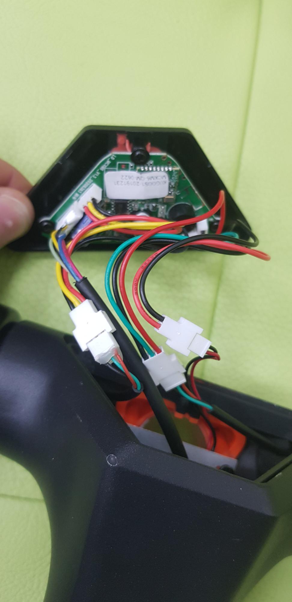

Всем привет. Проблема в названии темы. В контроллере проверены мосфеты, переподключены коннекторы, вроде все ок, но...Куда еще копать? Прошу помощи бывалых :~-( Спасибо.

Историю не знаю, обратился клиент, дарил самокат племяннику, тот погонял несколько дней и...вот. Гарантии нет. Никаких подробностей. После переподключения ничего не изменилось, ошибка сразу же после нажатия на кнопку включения, не реагирует ни на что.

Фотку дисплея со стороны деталюх сюда.
Ну и фотку с ошибкой.
Отключить колесо и включить самокат.
Появятся иные ошибки или значки какие красные загоряться ?
Может чего мигать будет ?
Тож фотку.

Добрый день, таже самая проблема Kugoo s1 при включении выдаёт 02 и пищит, могу точно сказать, проблема где то проводке, так как подкинул руль с донора, все работает, решил с рабочего руля перекинуть платы итог такой же , ошибка 02.
Опять же, это может быть лично мой случай, так как описание ошибки прям какое то размытое.
RsM
Ошибка 02 - ручка газа, ошибка 40 - ручка тормоза, ошибка 20 - Холлы колеса
