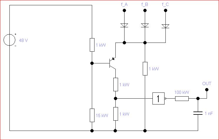

Позыркал на осциллограмки фаз.... Думается что если сделать компарацию на пару вольт ниже напряжения питания (что бы только немного слегка вылезти за возможное падение напряжения на верхних ключах), то по идее получим только ШИМ. ЭДС мотора как помеха так высоко долетит только в двух случаях, 1 если мотор выключен (все ключи закрыты и оно болтается в границах питания), 2 если разгонимся до хх. И в первом и во втором случае на скважность уже пофиг. И если сложить потом все три сигнала (с компараторов) по "И" , должен получится полный восстановленный ШИМ, останется только фильтрануть.

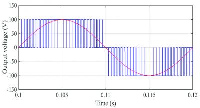

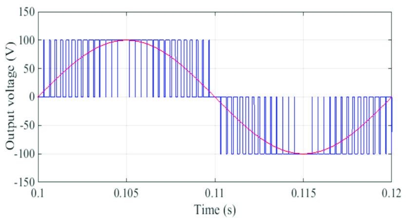

Arpanx
Я надеюсь мы про вот такой ШИМ говорим.
TRO
#44
[user]Arpanx[/user], Ваша картинка похожа на осцилограмму с синусника снятую между двух фаз.
Или с контроллера с двуполярным питанием и подключеннным центром звезды в середину (но так почти никто не строит, раньше так строили звуковые усилители класса D). Выглядит красиво, но пальто не то, наглядность для раздупления студентов.

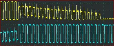

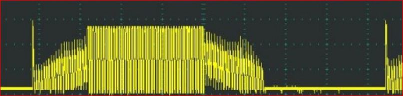

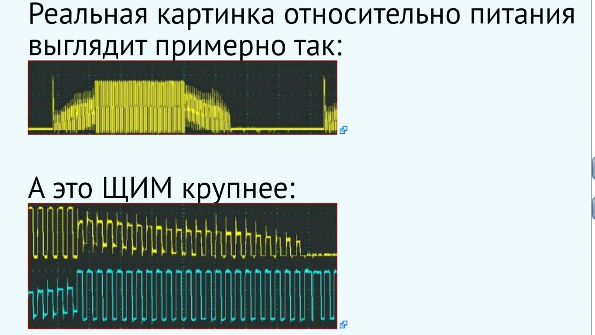

Реальная картинка относительно питания выглядит примерно так:
А это ЩИМ крупнее:

По мотивам изложенным выше жаба зажала компараторы и родила предварительную упрощенку на диодах.
Пока пусть без описания повисит, вроде и так все просто, номиналы условны.

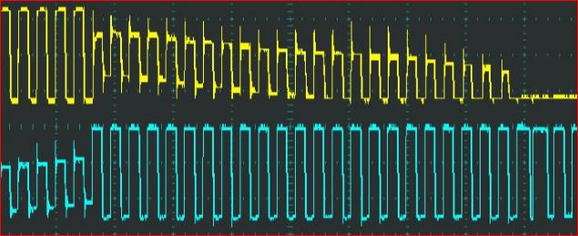

TRO
Цитата: inetchik от 28 Окт. 2020 в 17:35Для "тупого" "дальтоника"..., как выглядит ШИМ=100% ?
Почти так же только без расчески, нечто вроде трапеции там.

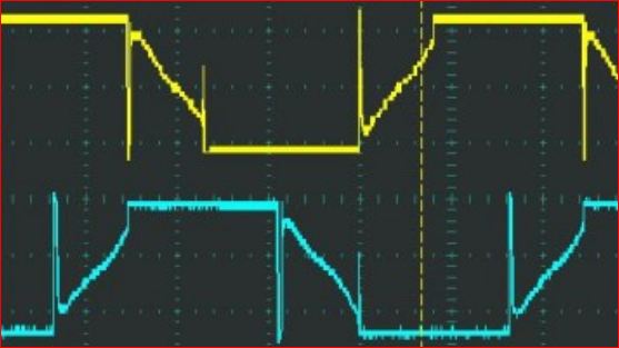

[img2 thumb=./images
Странно, стороны трапеции вроде шимом должны делаться...
TRO
[user]edw123[/user], Они вообще не делаются, в это время оба ключа закрыты и мы видим напряжение болтающейся в воздухе фазы. Это же блочник, в те периоды только в синусных работа ключами идет.
Тогда там в начале верхней полки должен быть приличный импульс от открытия фета. Почему-то только в конце полки видно.
TRO
Цитата: edw123 от 28 Окт. 2020 в 21:24Тогда там в начале верхней полки должен быть приличный импульс от открытия фета. Почему-то только в конце полки видно.
Вы хоть объясняйтесь, я не телепат догадываться почему вы считаете что там должен быть импульс в начале. По мне так не должно.
А в конце импульс вполне объясним, после снятия напряжения с обмотки в ней осталась энергия индуктивности, и она её выбрасывает туда куда сможет упереться, а упирается она через диод противоположного ключа, и после того как энергия индуктивности быстренько сольется, возвращается к  напряжению ЭДС.
