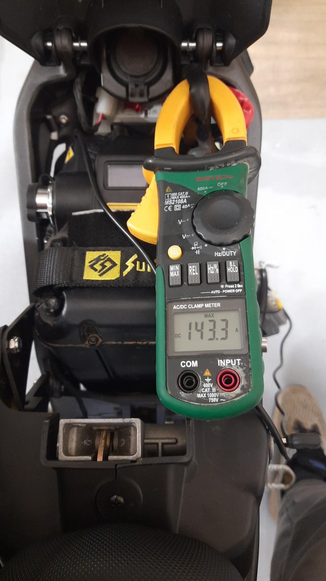

Ну все,  настроил.  Ехал плохо потому что контроллер определяет напряжение аж на 10в ниже чем оно реальное,от этого срабатывал алгоритм снижения мощности при низком напряжении (настройка soft undervoltage)  , изменил этот порог все стало хорошо.  Батарейный ток вырос до 140 ампер,  сур валит :)

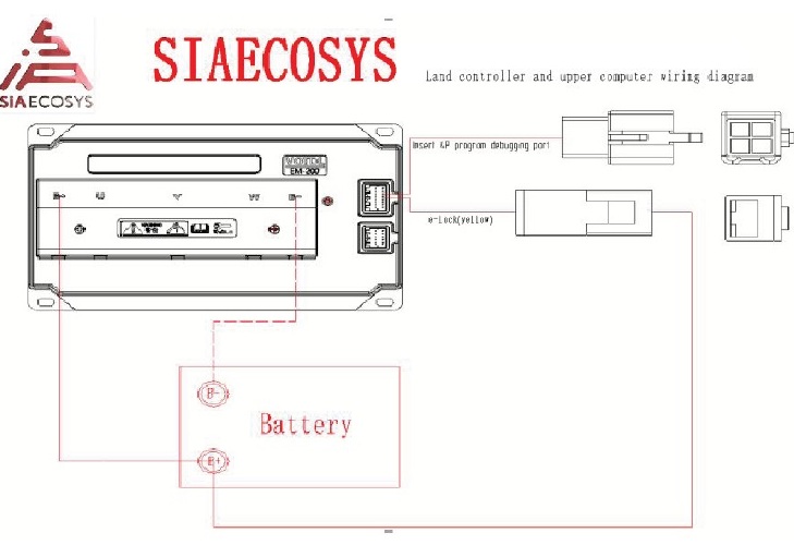

...вопрос такого плана. Подключил контроллер +- к батарее, и плюс на желтый. К компу законнектился, но, невидит напряжение батареи,отсутствует +5В ни на газе ни на Холле.. и вроде не сохраняет параметры. Куда копать? Разбирать смотреть, или что то не подключил...
Tymmmi

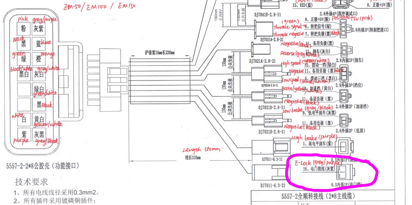

+ на желтый это что?  Там есть режим парковки его надо отключать программно, вот где то тут подробнее поискать https://endless-sphere.com/forums/viewtopic.php?f=7&t=95969&start=25
VitaliyS
Ок, спасиб буду смотреть.

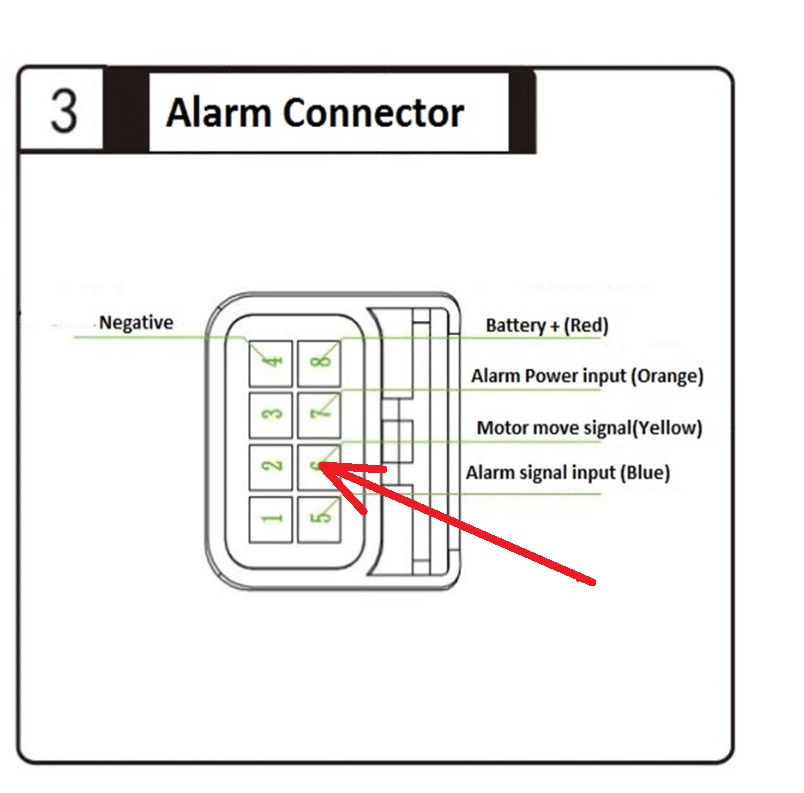

а про желтый из этой картинки:
drossel
[user]VitaliyS[/user],
Мне кажется у вас не та картинка.
Tymmmi
у вас чтоли ем150/200 ? Контроллер с тремя или двумя разъемами?
VitaliyS
#33
...во тупанул :facepalm:.  что значит после запаристого рабочего дня в настройках разбираться.
спасиб.
..теперь интересно, если сюда плюс от батареи прилетел, подпалил ли я что-то??
Tymmmi
Скорее всего нет, это порт некой сигнализации, я его вообще не использовал
VitaliyS
...подключил как надо. Всё законнектилось,  +5 появилось, все читается и пишется. Вечером буду подключать мотор.
