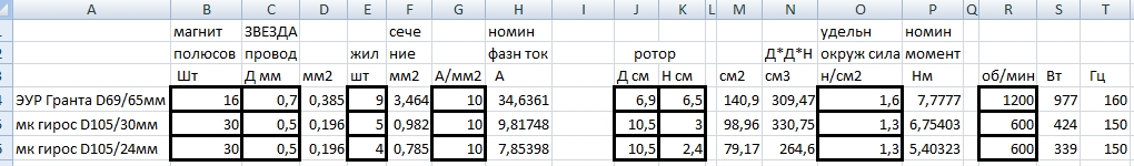

При грубом расчете выходит так
Узнать бы его реальный Кv.      И измерить статический момент на постоянном токе в районе 35 А.
