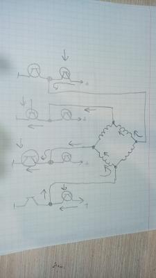

Доброго времени суток!  у меня имеется электромотор от ГУР (да именно гур) форд фокус2. собираюсь использовать на электровелосипеде . двигатель 4 фазный и имеются датчики холла. собран простенький контроллер ,
на общую точку обмоток подается + питания. противоположные концы обмоток коммутируются полевыми транзисторами. В стоке так все и работает. вопрос в чем требуется ли установка шунтирующих диодов?
с ними потребляемый ток увеличивается , увеличивается и момент но двигатель работает несколько жесче. да я понимаю что фазный ток в этом случае тоже увеличивается и полевой транзистор совместно с диодом и обмоткой образуют понижающий DC-DC. просто оправдано ли это при использовании на велосипеде?

Если с магнитами, то по такой однополярной схеме эффективности не будет.
В авто этот мотор кратковременного действия, поэтому такой финт вполне прокатывает.
Для электротранспорта нужны полноценные мостовые драйверы. Для четырехфазника вы их не найдете, Проще глянуть топологию (количество зубов и полюсов) и перемотать в трехфазник.

14 полюсов 12 зубов. Вы имеете в виду сделать мост на 8 транзисторах и подключить данный мост к выводам двигателя и не использовать среднюю точку. так?
TRO
[user]Dev9tiU[/user], Да, будет два моста по диагоналям, при блочной коммутации пока одна диагональ работает, вторая будет отдыхать.

[user]Dev9tiU[/user], Отличие лишь в том что с средней точкой работает только половина обмотки в диагонали, а в случае моста работает вся диагональ.
Dev9tiU
Я про то что при одинаковом напряжении и моточных данных  скорость и момент (мощность) измениться вот в какую сторону и приблизительно на сколько?
TRO
Максимальные обороты упадут в двое, если по итогу будет мало, то увеличите напряжение батареи.
А момент на единицу фазного тока как раз вырастет в двое.

Допустимо все, особенно если токи подавать не так как вы нарисовали, а по диагоналям (одномоментно используя только один диагональный мост).
Но в принципе у такого мотора нет смысла вообще объединять все обмотки вместе. Там две диагональные собираются в одну последовательно, и не смешиваются с другими двумя, (аналогия шаговых биполярных двигателей). И в этом случае можно полно утилизировать возможности двигателя вплоть до синусного, задействовав одномоментно все обмотки.
Если продвинутся еще дальше в извращениях, то можно съэкономить на одном полумосте, соеденив полученные 2 обмотки вместе в одной точке (бумерангом). На крайние нужно подавать сигнал с разницей в 180 градусов, а на общую точку со сдвигом в 90 или 270 градусов (в зависимости от направления вращения).

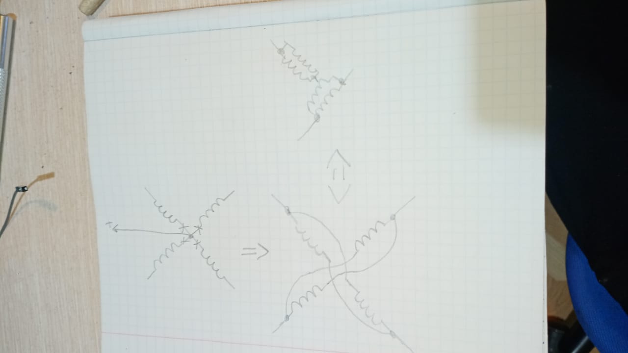

изучив мотор от ЭГУР я разобрался как его подключить не теряя оборотов сохранив момент
как было сказано в стоке питание подается в среднюю точку и обмотки включаются по очереди. но перекусив пару проводников и запаяв другие я соеденил обмотки параллельно образовав две раздельные большие обмотки ничего не перематывая.

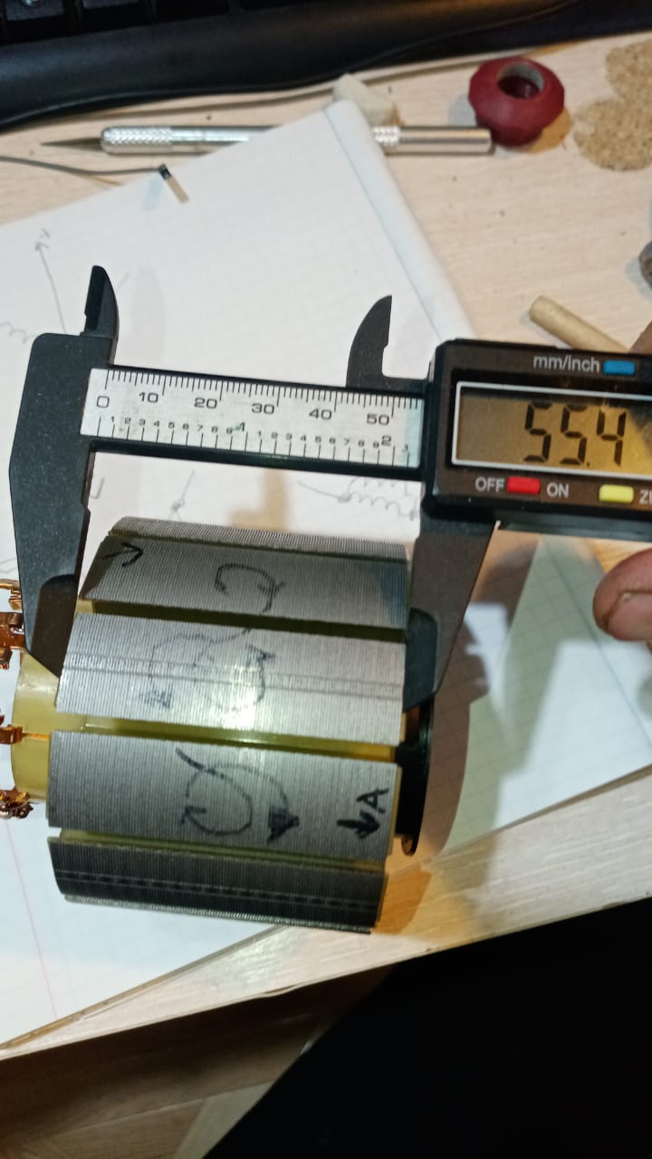

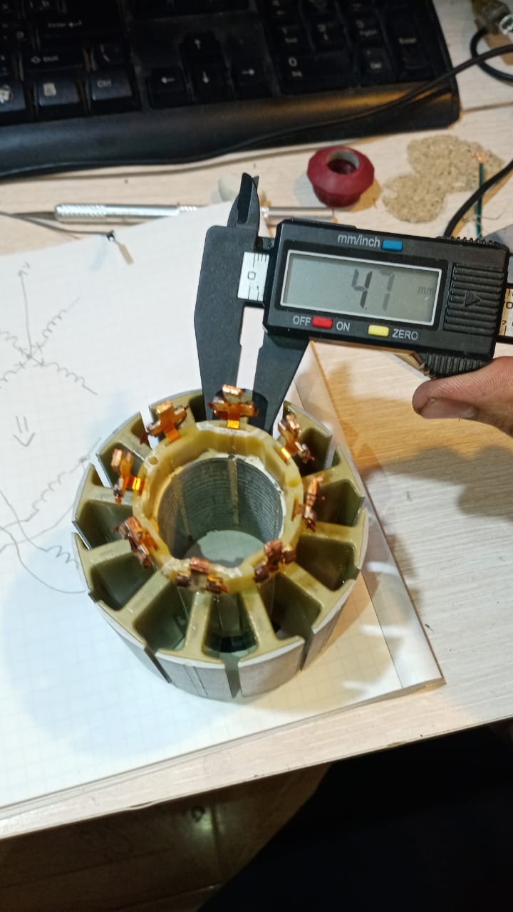

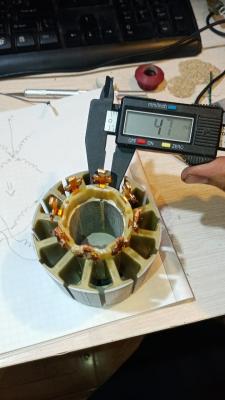

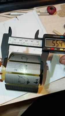

вот вам на суд магнитопровод такого же мотора. как вам кажется годен данный магнитопровод  или он никуда не годится?
замер по железу
замер по изоляции
моточные данные: 5 витков на зуб. одна обмотка на 6 зубах. 12  зубов. 12 проводов в обмотке провод 0,8мм по лаку
