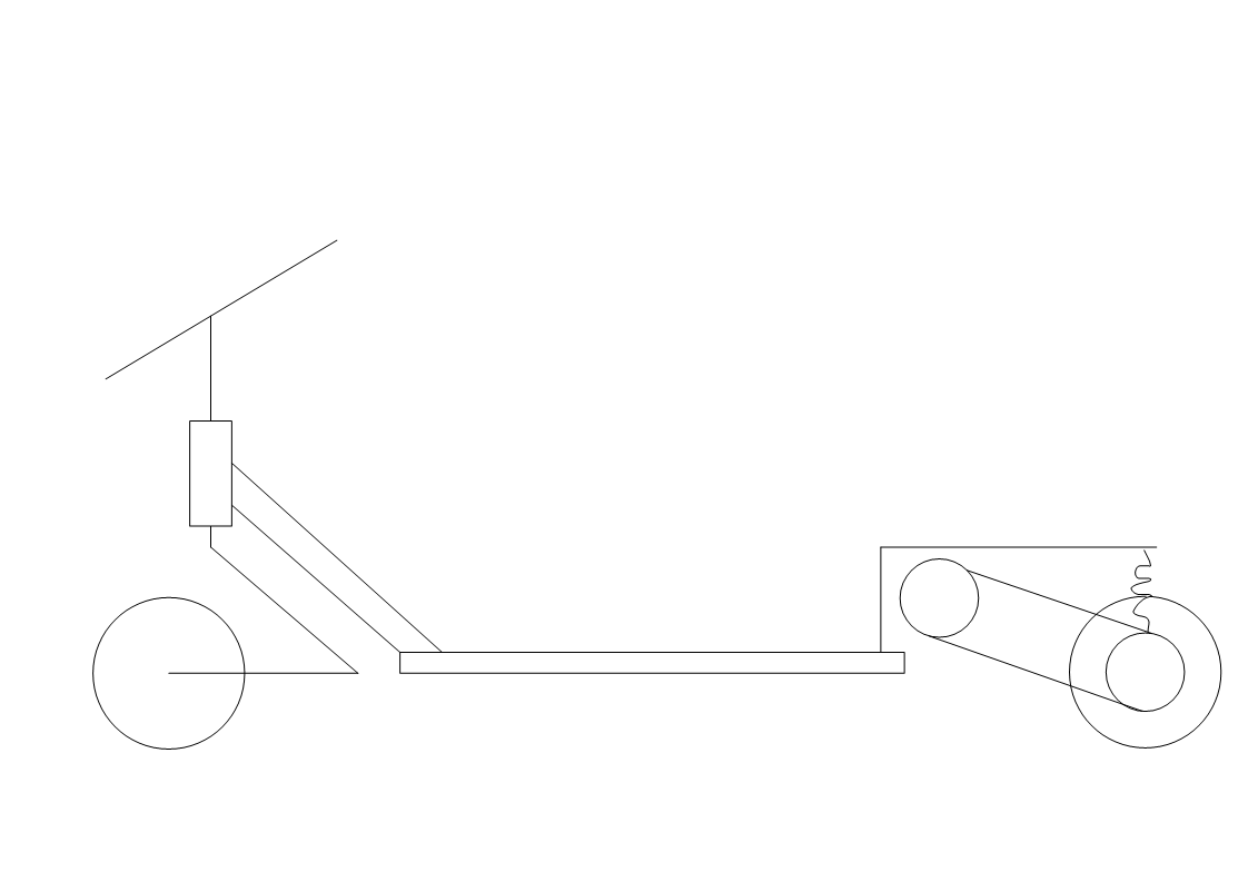

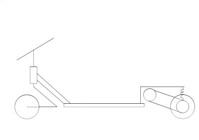

Цитата: xdforce от 15 Нояб. 2020 в 17:58Ось 10мм, хорошая оригинальная японская с тем
Тогда никаких консолей. Глупости.
Добавлено 15 Ноя 2020 в 18:04
Хоть стальной лом в качестве рычага. Сломает саму ось.
Добавлено 15 Ноя 2020 в 18:05
И подшипники разлетятся только впуть. Ближний к рычагу первый.
xdforce
Хорошо, тогда делать вторую вилку. А что с подвеской?
Paxxa
А вообще. Прежде чем браться за консольные крепеления. Стоит задуматься получится ли по итогу регулировать развал/схождение колес. В простой велосипедной вилке это более чем простая задача, при том наглядно и с высокой точностью.
Paxxa
Цитата: xdforce от 15 Нояб. 2020 в 18:10А что с подвеской?
А чего с подвеской. Вилка по весу будет меньше либо равна консоли. Поскольку вместо трубы уже можно взять половинку трубы или уголок. Или трубу меньшего размера. Два конца вилки соединить дугой и в центр дуги упереть амморт.
Примеры велики двух-подвес
xdforce
В таком случае это несложно. Спасибо за ответы, хотя я вряд ли обойдусь без траверсы(покупать придется) ибо идей как закрепить аморт у меня нет
Заднее колесо вместе с картером от скутера. Должно хоть как-то уложиться чтобы была консоль

Самокат я хочу. Консоль типо на одной точке держится, а пружины и т.д это запчасти для подвески, которую надо собрать в кучу
А что картер?... Это крепление для заднего колеса. Со всем сразу: тормоза, редуктор и т.д

Цитата: xdforce от 16 Нояб. 2020 в 07:32Консоль типо на одной точке держится, а пружины и т.д это запчасти для
А можно хотя бы эскиз
