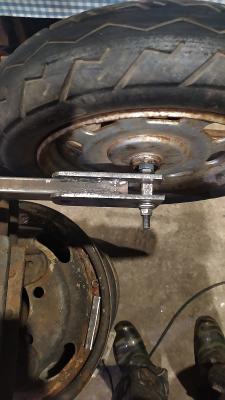

Я тут думаю делать рычажную подвеску на колесе от скутера. В качестве маятника выбран профиль 40 на 20. Аморт от той же вилки. Колесо 10 дюймов... Вот интересно, возможно ли с таким раскладом сделать консольную вилку или лучше не стоит?..

Профиль обычный, который в заборах применяется
Стенка 1мм, дропауты 3-4мм хорошей стали (не каленка)
Для самоката

У меня из такого профиля консоли. Гироскутерные 10" МК, полиуретан. Всё нормально.

Для консоли, я-бы переделал под больший диаметр. И ось желательно японческую.

Консольное крепление используется в трайках, на сайте веломобили.орг много инфы было. У самого был трайк, оси консолей были переменного диамера. У основания 16, с переходом на 12. Чистая 10мм, по опыту трайкостроителей гнется

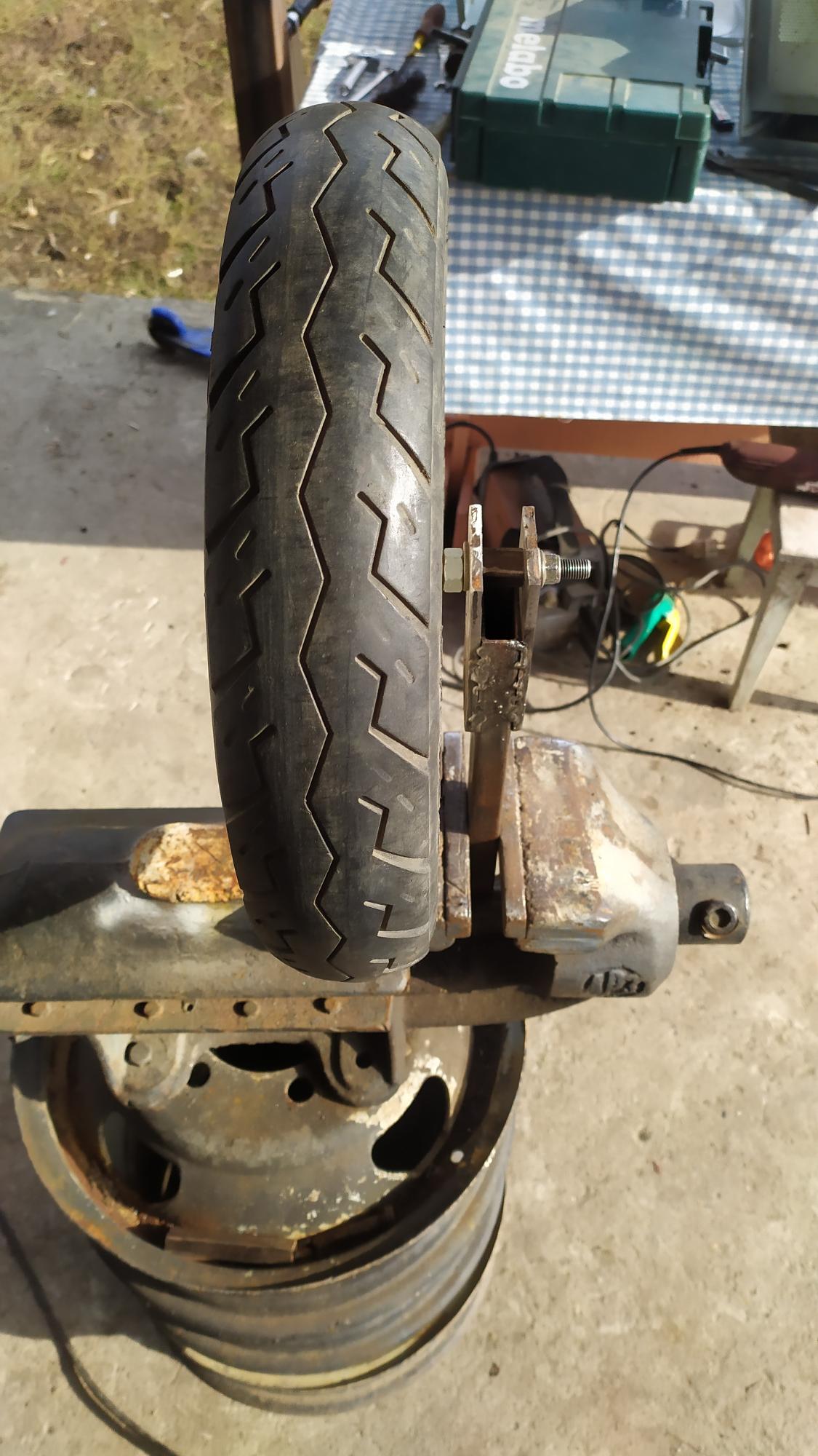

Посмотрим, если будет гнуться, то поменяю на 12. А вообще я на ней попрыгал (60кг) и вроде ничего. Оси же гнутся, а не раскалываются?

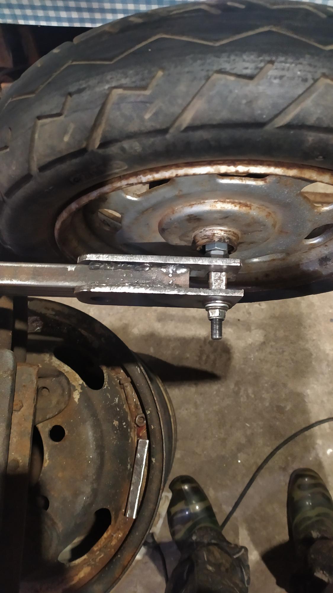

[user]xdforce[/user], Проверенный вариант крепления оси- Толстостенная втулка, длиной сантиметров пять, вварена сквозь профиль, усиливающие косынки. Для гироскутерного МК в неё ещё контрящий ось болт сбоку вкручивается.
У меня рычаги недлинные,- не скрутило. Вам может не повезти. Есть профиль с более толстой стенкой.
Родные японческие оси хрен согнёшь. Они и пилятся с трудом.

Между ними стоит втулка, а косынки -- газелевские от какого то узла механического. Хорошая сталь. Труба тоже хорошая, свежая. Я попрыгал на нем (в тиски зажал колесо) ниче, держит. Лишь бы не отломало на ходу. Остальное пофиг. Сейчас думаю аморт вварить на место где косынки. Получится то, что он будет ходить вместе с колесом (в одной плоскости с осью) поэтому в него добавил еще одну пружину. Проблема в сайлентблоках. 1 от крепления мотора от скутера. Новый абсолютно. Он под квадрат, а внешняя обойма просто пресуется в сайлетдержатель. Но конструкция громадная. Там еще и резьба такая что еле еле гайку нашел.

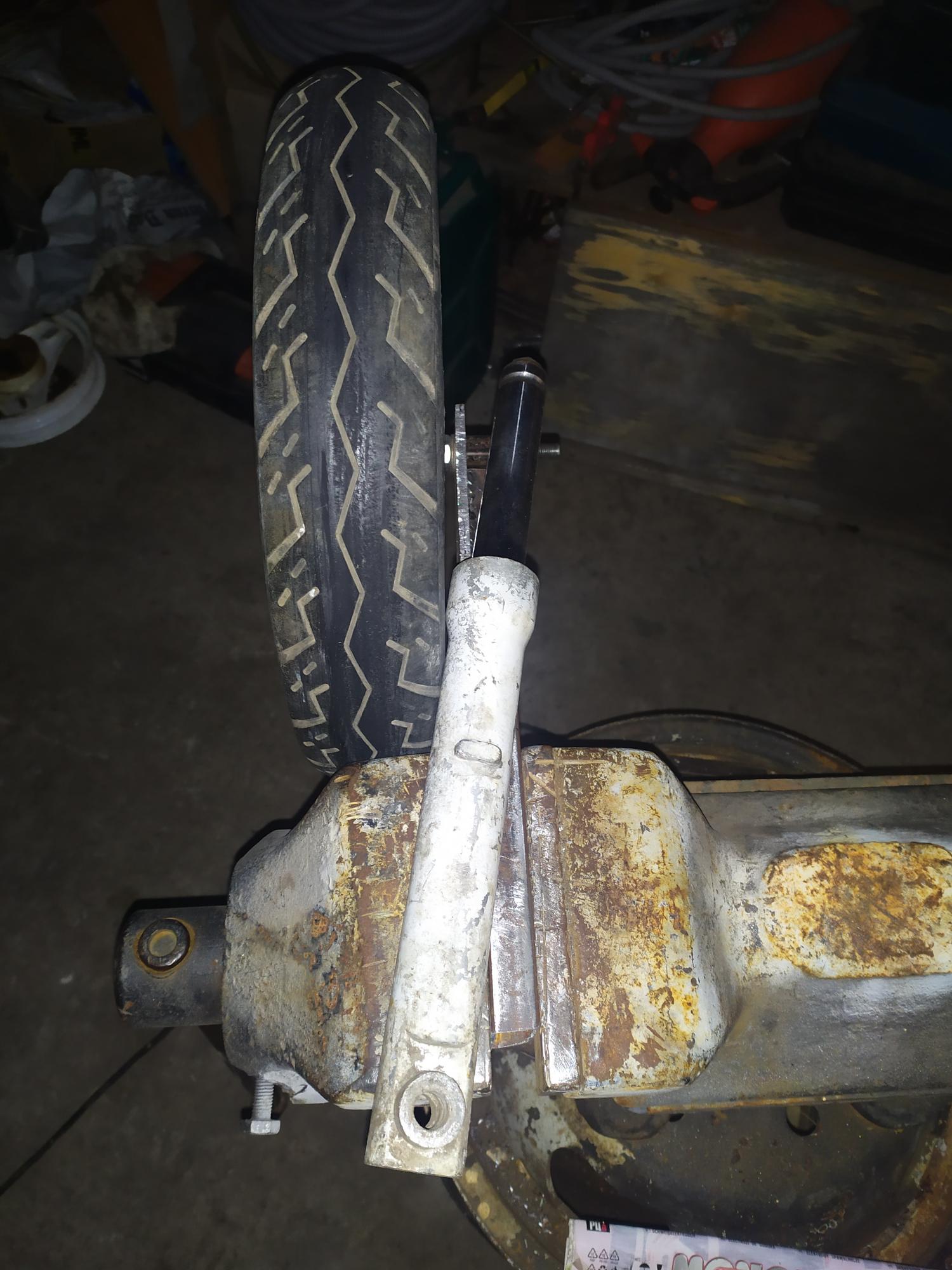

Ребят, помогите пожалуйста... Невгоняю, что делать с подвеской... Как вообще или какую использовать? Есть перо от скутерной вилки... Две пружины. Консоль на колесе(раскрутил до 500об мин, все ок)

Если это колесо одно, не в паре как на трайке или 4х колесном транспорте. То 10мм ось согнет или срежет, только и успеешь носом от асфальта увернуться. А так и 8мм выдержала бы.
xdforce
Ось 10мм, хорошая оригинальная японская с тем же колесом 10 дюймов. Цель: для вида и концепции, т.к заднее тоже консоль. Смотрел таблицу нагрузки на профиль (неясно какой тип силы, и ее вектор и т.д) 1 метр там исчисляется в трехзначных числах кг. Здесь длина профиля -- 30см. На обычную вилку переварить несложно. Что нужно: маломальски отрабатывание неровностей дороги. Думал, закрепить вилку как на рычажке + сайлентблок, но за неимением скутерной траверсы отказался от этой идеи. Иначе проще было просто эти перья поставить. Подшипники 6200 если заменять на ось 12мм,то это 16101. D=30. Желательно обойтись без доп расходников... Просто из хлама что нибудь да собрать, в конечном итоге будет выявлено что менять, а что нет.
