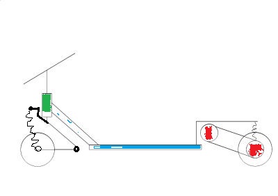

А что зазоры? они легко выставляются. Сама трудность в механзизме. Ибо аморт 25см в длинну непросто будет запихнуть...

Сможете показать узел которым выставлять?

Допустим получилось что колесо смотрит вправо на 5мм. Вертикаль пока не трогаем.

Под скутерские. Если на 5 вправо, то со стороны подшипника (фотки собранного узла есть выше) убираются шайбы. Но я смотрел, с самым минимальным зазором, чтобы не терлась покрышка о рычаг в районе 7мм. Если сделать ближе будет тереться.

Если шайбы убирать или добавлять то увеличивается рычаг консоли. И добавляется или уменьшается изгиб рычага или оси под нагрузкой.
xdforce
Это неизбежно. Но мы же не собираемся на 2 см двигать туды сюды, значит нагрузка возрастет, но не критически
Вообще. Переделать даже на 16 ось не трудно. Вся проблема в этом барабанном тормозе. Ибо через него "продевается" втулка и поэтому эту втулку придется рассверливать, а стенка там такая себе. Либо обтачивать саму ось до 10мм...

Ага. А теперь наклон колеса от вертикали скажете чем регулировать?
xdforce
Не знаю даже. А в этом есть необходимость?..

Ну я еще ниразу не видел в велосипедном транспорте, чтобы ось была ближе или дальше от вилки

У меня идея есть. Сегодня могу прям купить подшипники только подскажите получится или нет?(верней, ось поломает или нет при общем максимальном весе 130кг, т.е 65кг на колесо) Беру хорошую ось такую на 12-14-16мм  и концом зажимаю в дрель, а другой начинаю камнем аккуратно не перегревая стачивать. Должно получится так, что одним концом пролазит через барабаныц тормоз, а другим через подшипники выходит на рычаг.

Хм... Я попробую! Только не обойдусь без помощи. Я протестирую эту конструкцию (если успешно соберу), если получу ответ: выдержит ли сам рычаг? вес 65-70кг поперечной нагрузки? или если его вертикально установить (хз как эта нагрузка называется)
xdforce
Допустим. Есть болт 8.8 диаметром 16мм. Судя по таблице 640МПа предел текучести. А прочности -- 800МПа. Пусть масса, давящаяя на колесо -- 90кг. Тогда 90*10=900Н сила. А длина болта -- 16.5см. Тогда 900/0.165^2≈33000Н/м^2, что в таком случае? Получим давление даже меньше 1МПа... Где я ошибся в расчетах? И как в принципе понять, что ось не срежет?
