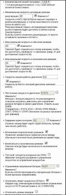

Так, пришло время озвучить параметры изменённые в прошивке.
Т.к. мне ездить а не шашечки, особо и менять для моих нужд нечего. Вся процедура занимает 5 минут. Расставил галочки на "сяокат.рф".
Экорежим включается по умолчанию и его скорость соответствует скорости заднего колеса. Поэтому в этом режиме всё сбалансировано.
Старт с нуля. И отсутствие постоянной рекуперации(но не полностью, только до 20). Ну собственно и всё.
ТощийДжо
Рекуп бесполезный отключай совсем, будет экономичнее( электротормоз так и останется работать.) и переключить на режим русский газ тоже экономичнее за счёт управления током.

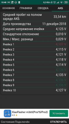

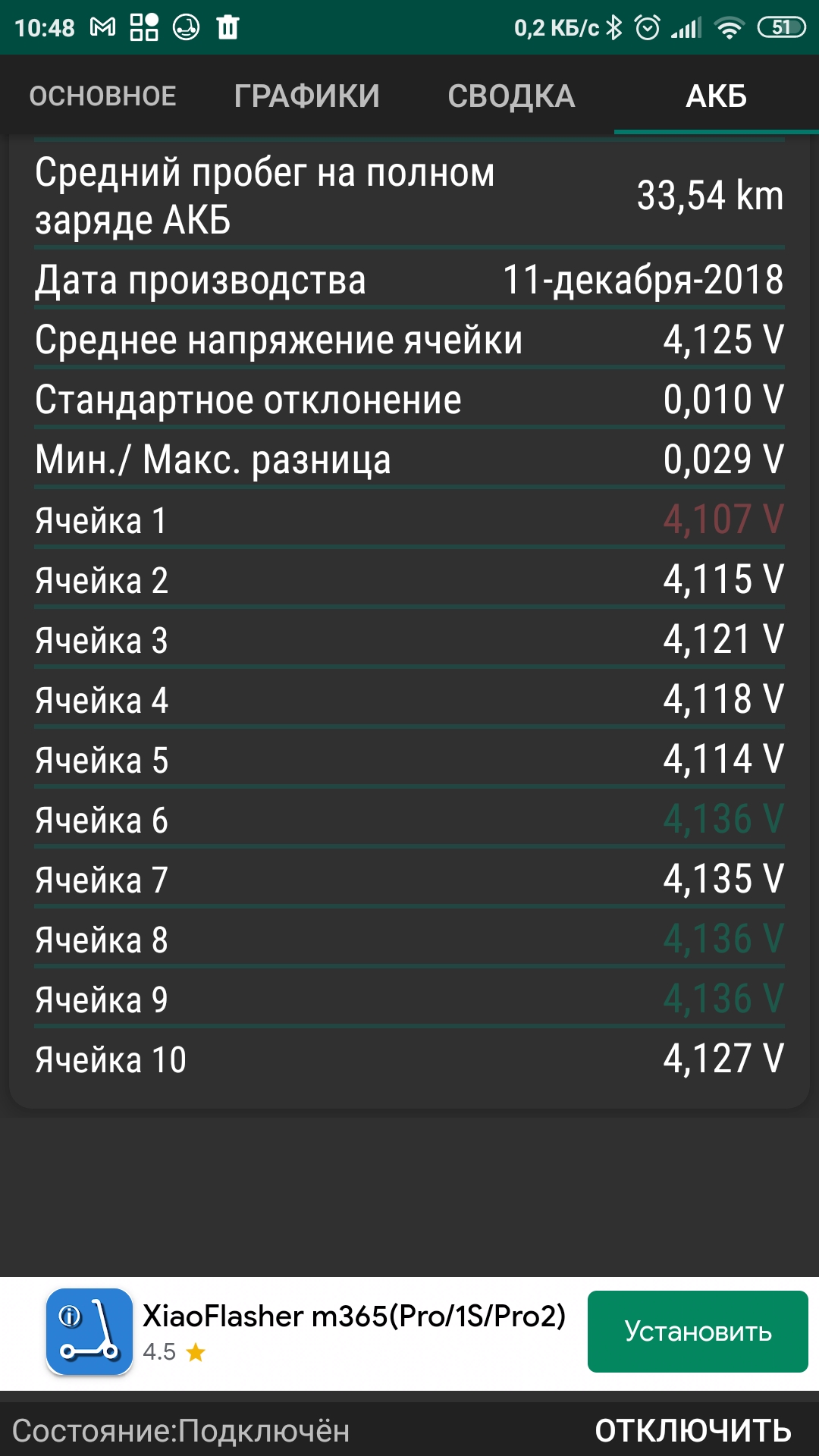

Цитата: ТощийДжо от 25 Май 2021 в 09:51Что по ремонту батареи нечего не пишешь как делал, каков результат,
Пишу.

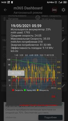

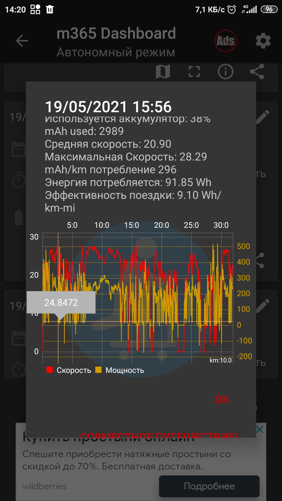

Лж где-то долго едут.
Сначала допаял к 2й секции еще 2шт гироскутерных ячеек. В динамике стало много лучше, но.
Даже пробег под 18км. Что можно считать очень хорошо для 2х мотор-колес.
Paxxa
#203

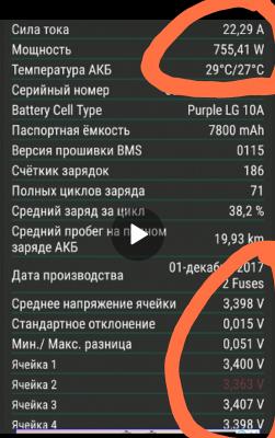

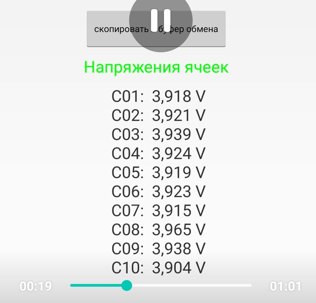

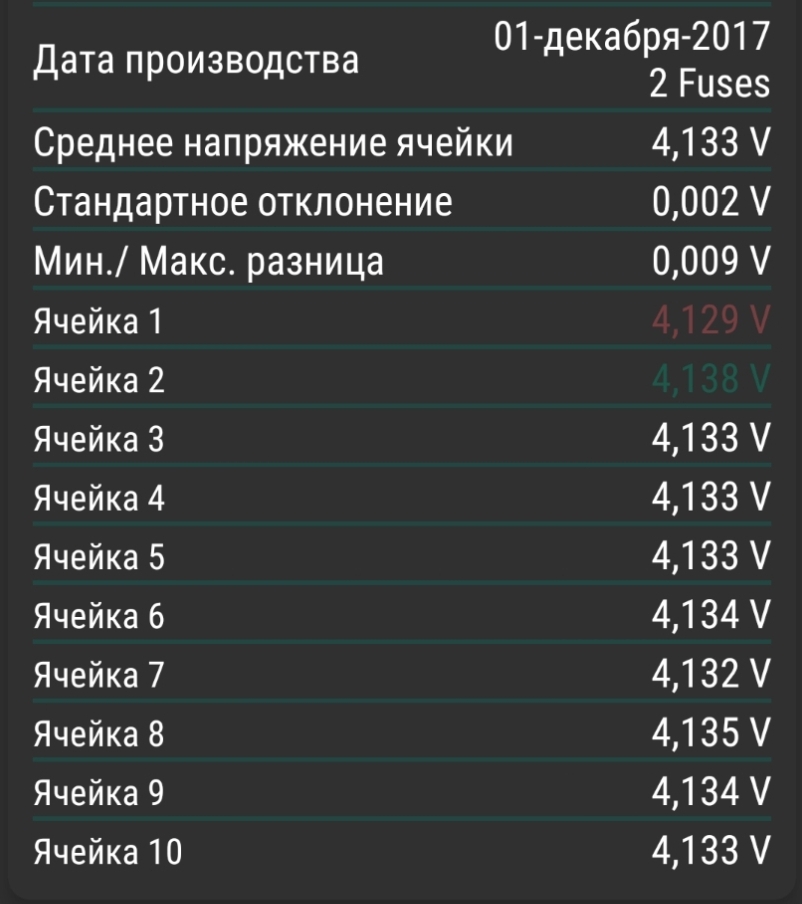

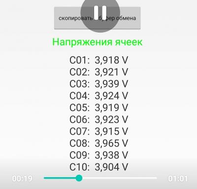

Сейчас выпаял всю эту секцию(все 5). Зачем 100гр с собой лишние возить.
Оставил одну родную ячейку и две теслы. Получился почти тот же результат. Но меня не впечатляет, под нагрузкой валится напряжение на этой секции. Хоть теслы и меньше в мОм.
На ходу
На зарядке
В целом кажется лучше, по подожду лж.

А вроде пишут что под нагрузкой и не надо смотреть если будут проблемы ты их увидишь и на полность заряженной батарее( но это не точно). Я было тоже так смотрел и просадки дикие иногда видишь на некоторых ячейках, но уже накатал больше 1000км и все работает штатно. Так у твоих колес максималка одинаковая? А то у меня два одинаковых и если продолжать давить газ при достижении максималки одно начинает тормозить другое по току это видно не плохо.
Добавлено 25 Май 2021 в 10:50
У меня так на обеих батареях
Paxxa
Цитата: ТощийДжо от 25 Май 2021 в 10:46меня так на обеих батареях
Ну если я вижу что lg лучше себя ведут под нагрузкой. Это уже повод сделать вывод что они лучше
Paxxa
#207
Цитата: ТощийДжо от 25 Май 2021 в 10:46А вроде пишут что под нагрузкой и не надо смотреть
Пусть пишут. А я у себя посмотрю )
Ведь падает не только напряжение, через этот элемент и ток получается падает. Слабое звено.

Я так и не разобрался с множителем скорости.
Ну как бы и не пытался. Такое ощущение что тот параметр что есть, он не показания меняет в программе, а скорость подгоняет под программу. Т.е. снижает ее для 10к.
А так у меня выставлено 24км/ч на эко режиме, на экране где то так и есть 23.8, а по факту еду 25 по gps.
Не совпадает с в пересчете 10/8.5 все равно.

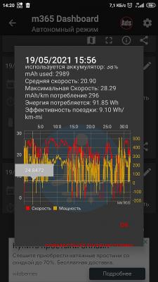

ТощийДжо
Множитель ставил 315? И не верную скорость показывает? Я просто приложением пользуюсь постоянно
[img2
thumbb=./images/4/xqdk5x_thumb.jpeg]./images/4/xqdk5x.jpeg[/img2] там выставил более менее совпадающий множитель.

Нигде не нашел градуировку этих цифр 345 315 а дальше как?
Всегда должна быть 5 последняя? Или 3 первая? Или это абсолютное десятичное значение
Например
Убирает код, отвечающий за безусловное ограничение скорости 34.78 километрами в час (12000/345).
Что тут 12000?   Когда меняем на 315 скорость становится 38 или как?
