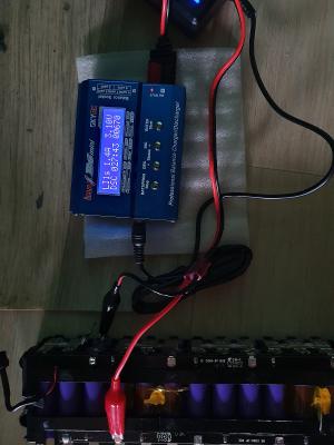

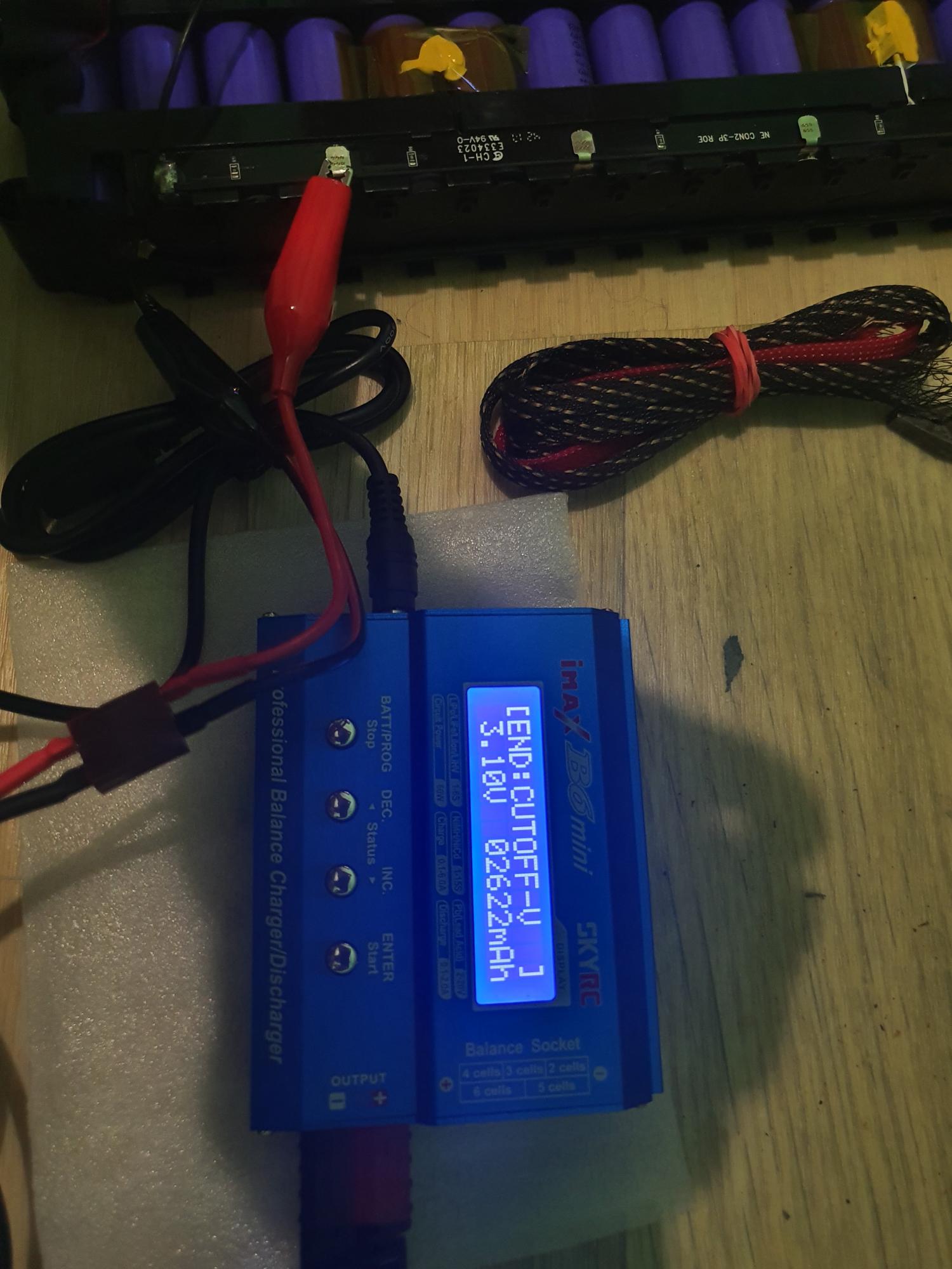

Вскрыл таки батарейку. В прошлый раз не проверил ячейки в косячной параллели.
Идет  проверка.
Ячейка которая не была в контакте на разряд как новая
Добавлено 09 Мар 2021 в 08:26

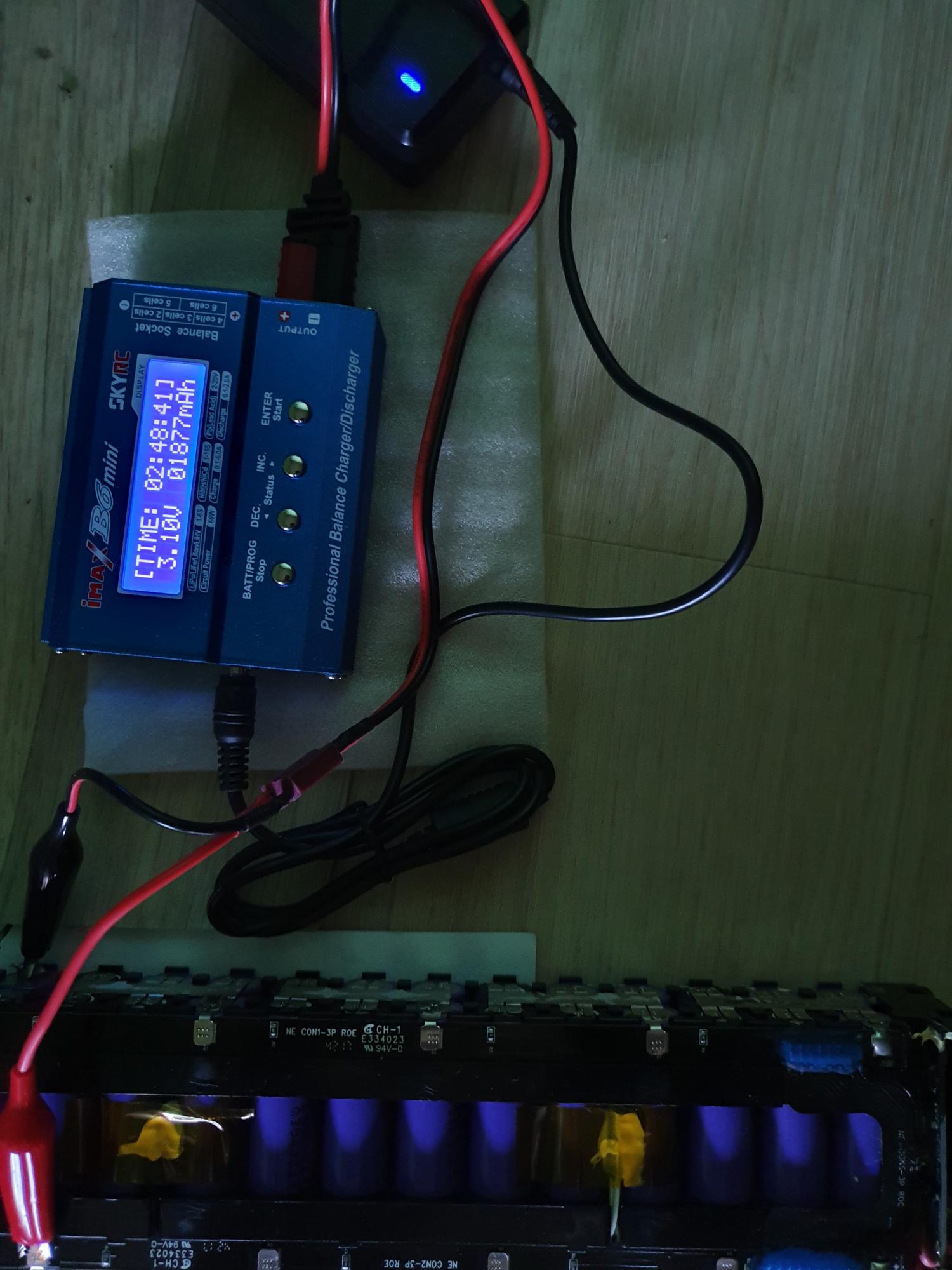

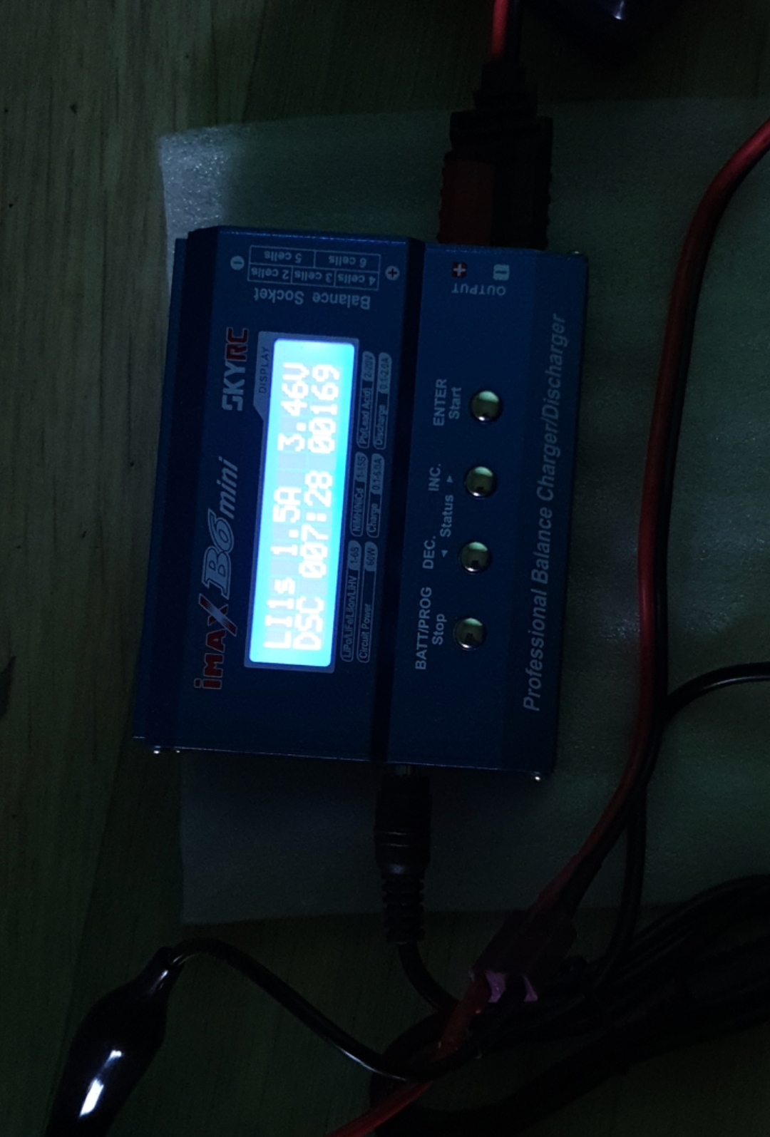

Чего не скажешь о второй. Видимо от того, что они 2 насиловались большими токами.
Напруга почти сразу упала до 3.3 потом до 3.1В и так и была до конца разряда
И емкость показала такую
Печалька.  :-)

Цитата: Paxxa от 09 Март 2021 в 08:23Ячейка которая не была в контакте на разряд как новая
На разряд она показывает при токе 2А и расходе 1000мач напряжение не падает ниже 3.7В.
А вот уставшие роняют и ток и напряжение почти сразу
