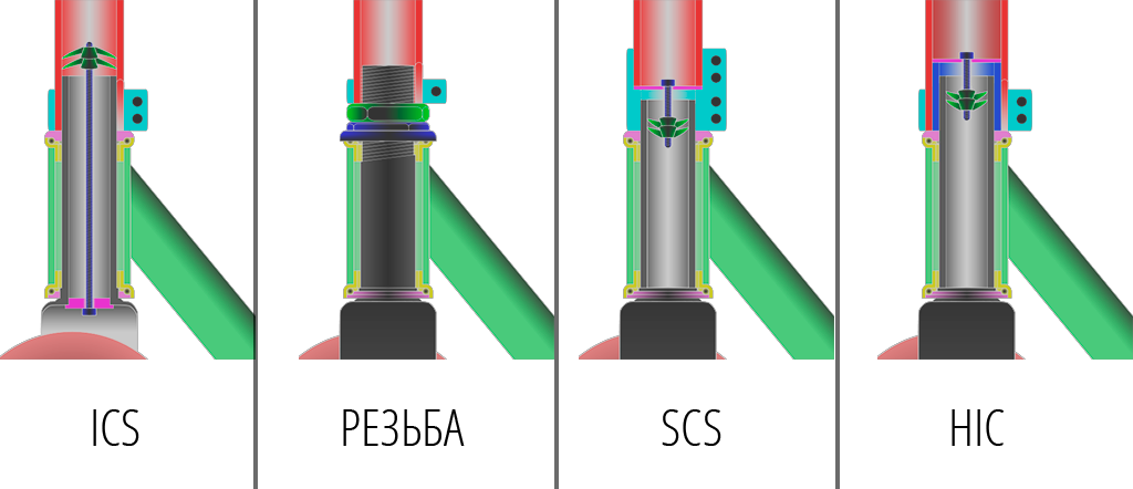

Посмотреть, как устроено https://www.youtube.com/watch?v=bKOPf3Ee0uw
Чтобы не писать, что вилка закручивается длинным болтом.
Зажим подшипников вилки регулируется гайкой и контрагайкой, а длинный болт нужен только, чтобы зафиксировать в вилке рулевую трубу с рулём.

[user]xdforce[/user], Ставь на собранную вилку трубу нужной длины.
Причем без разницы, резьбовая у тебя колонка или безрезьбовая. Резбовая прижмет вилку, а в безрезьбовой прижмёт труба с хомутом
Главное, трубы внутренний диаметр налезал на внешний диаметр вилки и сделай на трубе разрез, миллиметра четыре шириной и миллиметров сорок длиной, под хомут.
Наверху трубы поставишь вынос, в вынос руль.
Вот и все

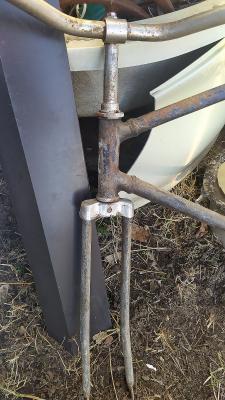

[user]xdforce[/user], Ставь.
Вот разные схемы установки. Без амортов!
xdforce

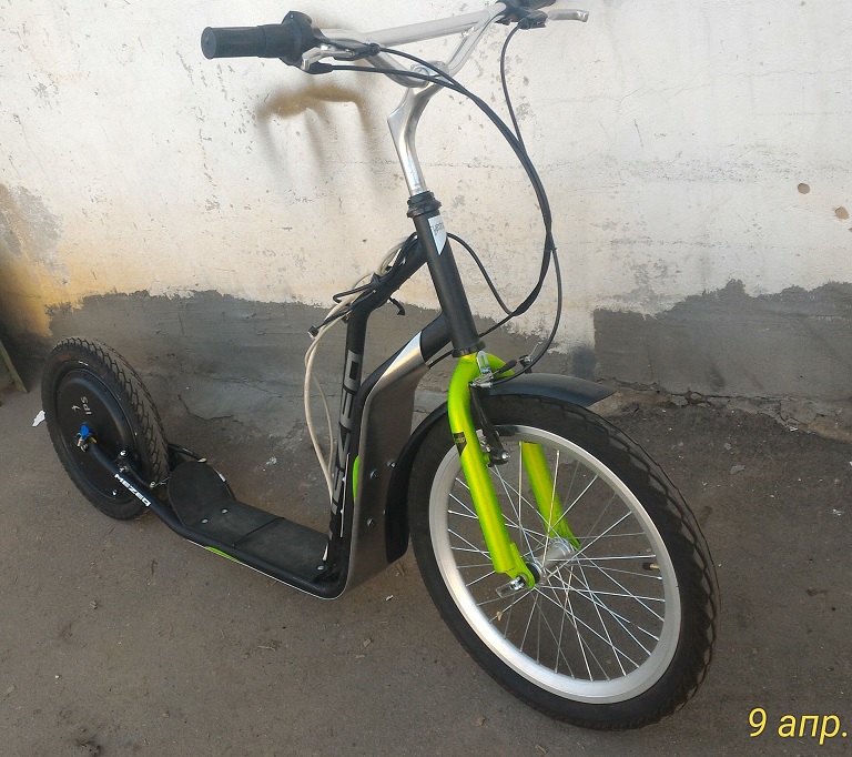

Хорошо. А как раму делать? В виде фермы? я просто хотел из одной трубы... Что выбрать? Есть профилек 40х20х2
xdforce

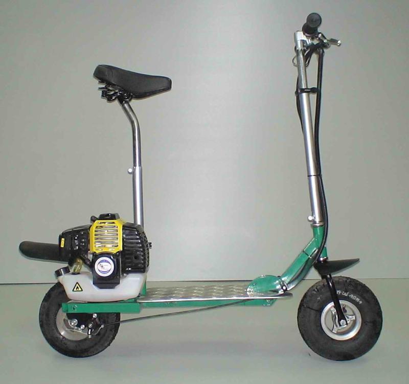

Такого плана хочу

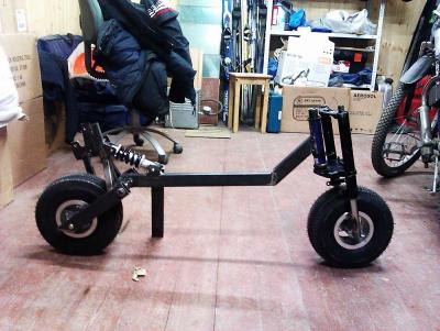

Виноват. Прост уже указали, что спамлю, поэтому буду писать здесь... Трубу как развернуть? "ребром" или "плашьмя"? Потому что когда я прыгал на большой стороне, то она неплохо так прогиналась. Даже гнулась. Поэтому, как на третьей картинке, сделать и будет хорошо. К к бокам (т.е бок это сторона 40мм) приварить уголки, а на них привинтить деку. Легкий и практичный

Ребром. С "косынками" и легче, и проще, и жесткости добавится. Гнуть не буду. Разрежу как в гайде кидали, согну и уже буду приваривать стакан. Электронику, наверное, впихну так:
Труба имеет форму "лодочки", на один край приваривается стакан, а другой край -- бугелек (но для другой цели: чтобы задрать легче на заднее). Бугелек напоминает по форме заднее крыло. Под ним размещу контроллер под резиновыми прокладками и пластиковым контейнером (или тип того) от защиты брызг и грязи. Аккумулятор впихну в деку.

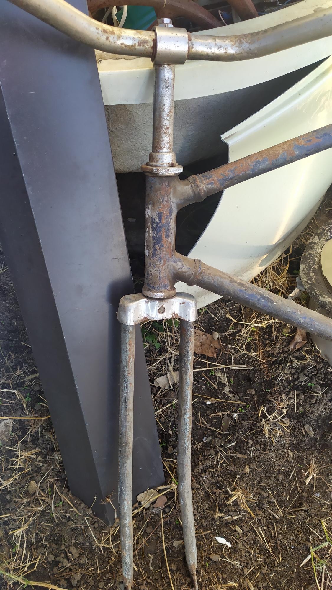

Дека из фанеры в виде короба высотой 200мм с учетой толщины стенок (20мм). Без сидушки и амортизации. Вилку все равно переварю, поскольку при осмотре выяснилось, что часть вилки прогнила, и она высокая. Руль не высокий, примерно на уровне живота, чтобы было удобнее делать рывок рулем.
Труба, получается, одна. Остальное все делается из листового железа (да... электродной сваркой :ah:)
Пока как-то так. А
И про мотор: Скорее всего будет размещен в деке. Для охлаждения сделаю раструб, а в передней крышке насверлю отверстий.
Ставить буду 1кВт. 3кВт будет много
Листочка нет нарисовать не могу

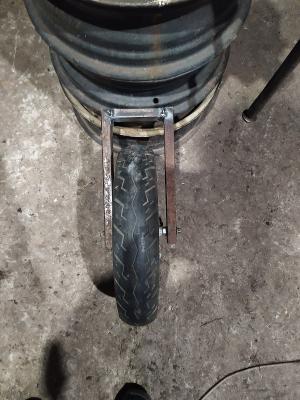

Сварил. Потом втулки подгоню.
xdforce

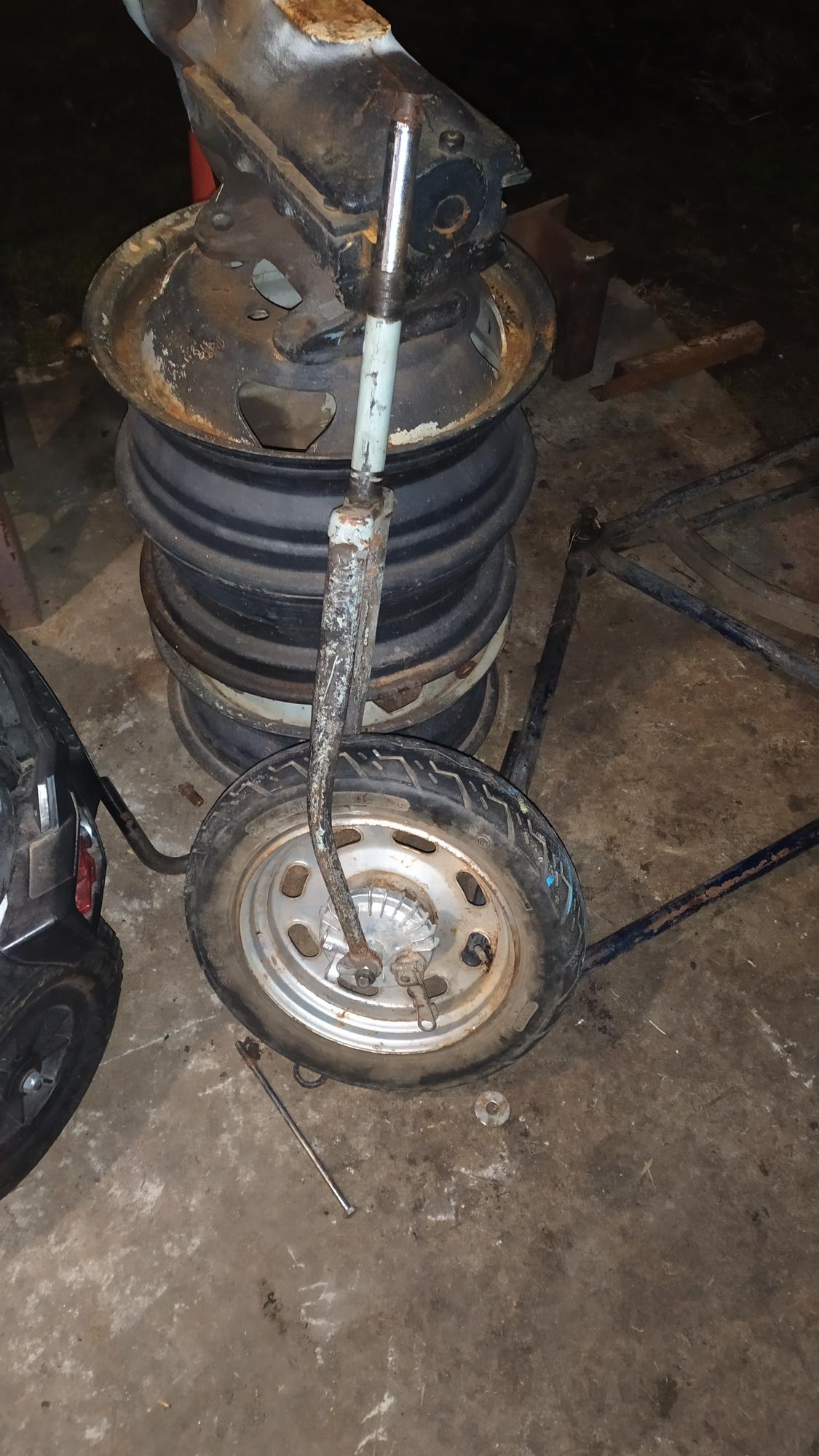

Хочу выслушать мнения по конструкции. Мб надо усилить что-то или поменять? Сегодня приварю саму трубу от вилки, но думаю как это сделать понадежней...
xdforce
#16
Согнул трубу для рамы, приварил шток. Клиренс офигенный, в районе 15-20 см до земли. По рейку ничего сказать пока не могу

Цитата: xdforce от 01 Дек. 2020 в 11:46Хочу выслушать мнения по конструкции.
Я не пойму куда смотреть то.
Сделано топорно
Добавлено 02 Дек. 2020 в 02:33
Трубу можно было надпилить в 2 раза и согнуть
А не из 3х кусков варить
