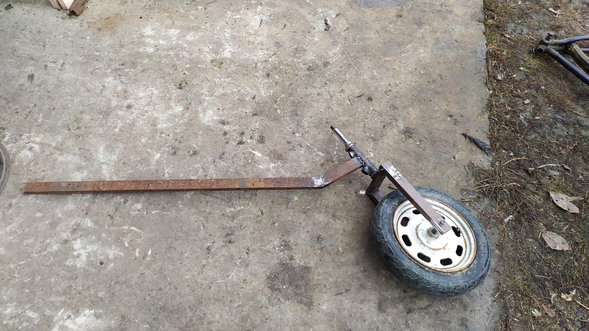

Я, когда делал самокат, сварил каркас ( для батареи, исходя из рамеров батареи. 11 сантиметров высота, примерно 17 см ширина и 45 см длина) из профильной трубы 15*15мм. Обшил алюминиевыми композитными панелями. Вес без батарей полностью готового самоката получился 13 кг. Это с мотором(800 ватт с цепью), контроллером, задним дисковым тормозом и колёсами. Катались вдвоем с супругой(общий вес 135 кг). Всё норм. Так что 40*20 труба это 100% лишнее. 15*15*3000мм стоит очень недорого.
xdforce

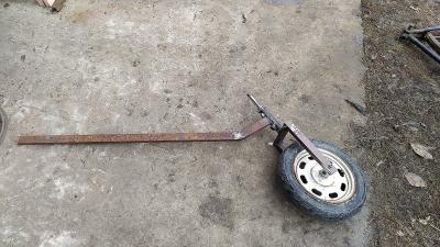

Спасибо! учту. Пока вот так получается (убожище еще то, но зато мое :ah:)
Сварочный шов переделаю. Ибо ток неправильный подобрал...

Цитата: Witaliy от 02 Дек. 2020 в 14:4040*20 труба это 100% лишнее.
Навыки сварщика учитывайте. Если человек учится или не уверен, то вполне оправдано

Цитата: xdforce от 02 Дек. 2020 в 15:00Пока вот так получается
Больше на велосипед похоже.
Замечательная труба. Особенно тонкостенная.

xdforce
да не пойдут эти трубки!! там одна-две остались для руля! Остальные сгнили... И варить их непросто

Цитата: xdforce от 02 Дек. 2020 в 15:08пойдут эти трубки
На стакане они остались. Наних можно одеть и обварить
xdforce

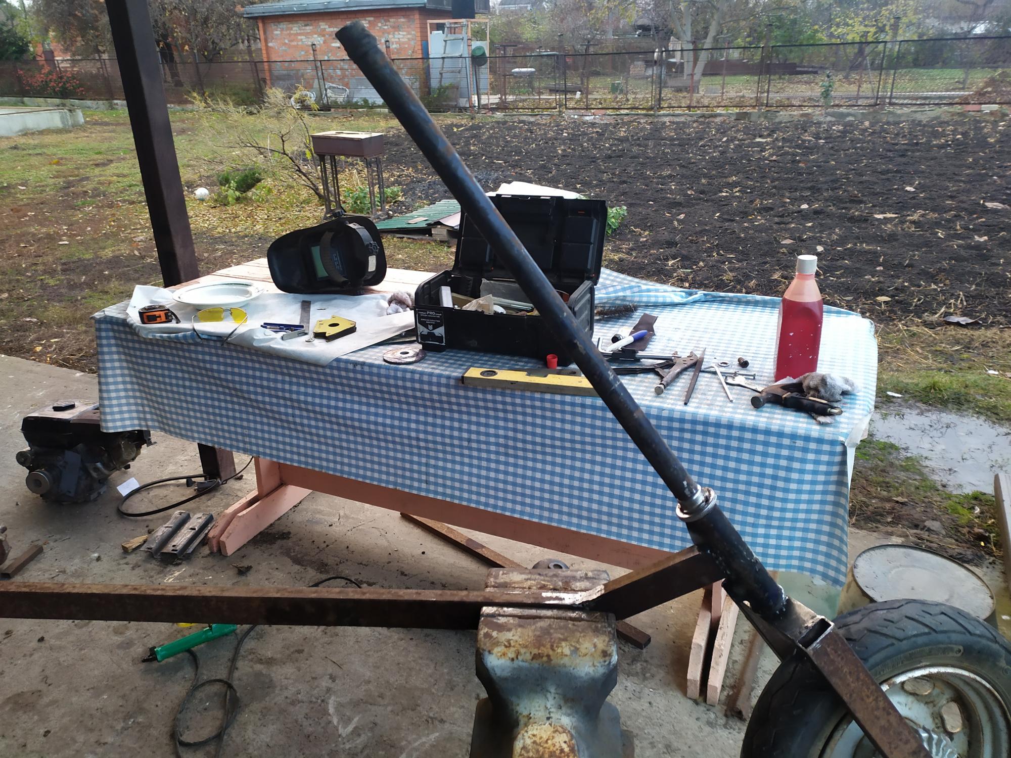

в общем. хз как гнуть/пилить и т.д . мне нужно чтобы труба стояла вертикально
Paxxa
Ну так надо было и варить вертикально
xdforce
Я ее не варил, просто надел. Вот и думаю что да как... Стакан переваривать тоже долго, ибо он по уровню выставлен, прихвачен... только швы переделать

Басарга
[user]xdforce[/user], гусь большей длины нужен.
У тебя гусёнок! :laugh:
До середины колеса, хотя бы...
