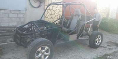

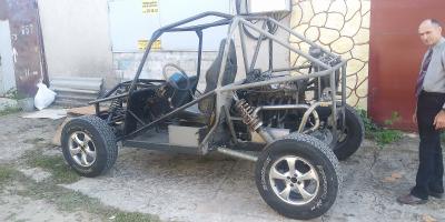

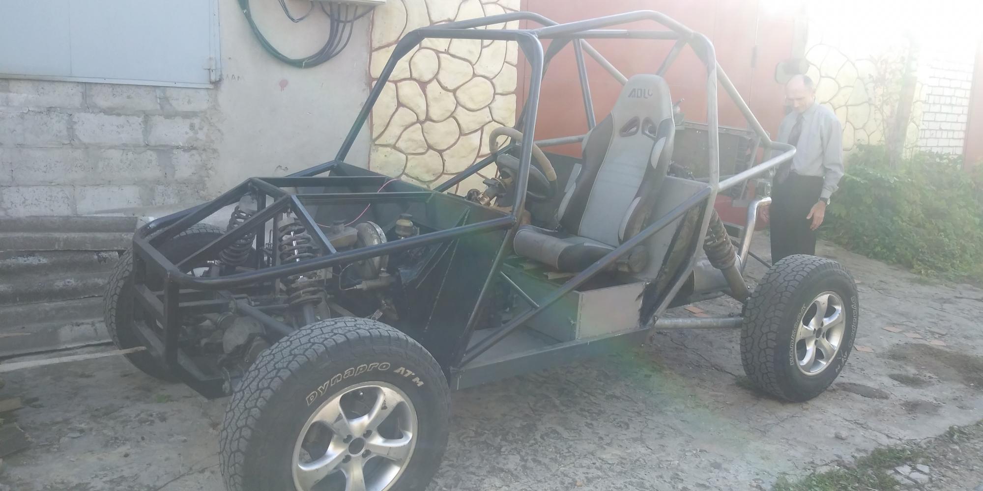

stels
Вот отработанная конструкция. Строится очередная машина. Кто желает может получить у меня консультацию. Благодарность пью ;)
Сделано в Калуге. На стандартных автоагрегатах.
Есть проще вариант заднеприводный. Обкатан на гонках.

Цитата: Anton_Che от 17 Дек. 2020 в 20:44я хочу проработать в направлении сочетания параметров
Постройте хоть одну. Рисовать многие умеют.

stels
Я ими не торгую, чертежами. Подсказать могу бесплатно. Тем кто строить для себя будет.
Кто хочет готовую, можно изготовить или забрать ту что на фото.

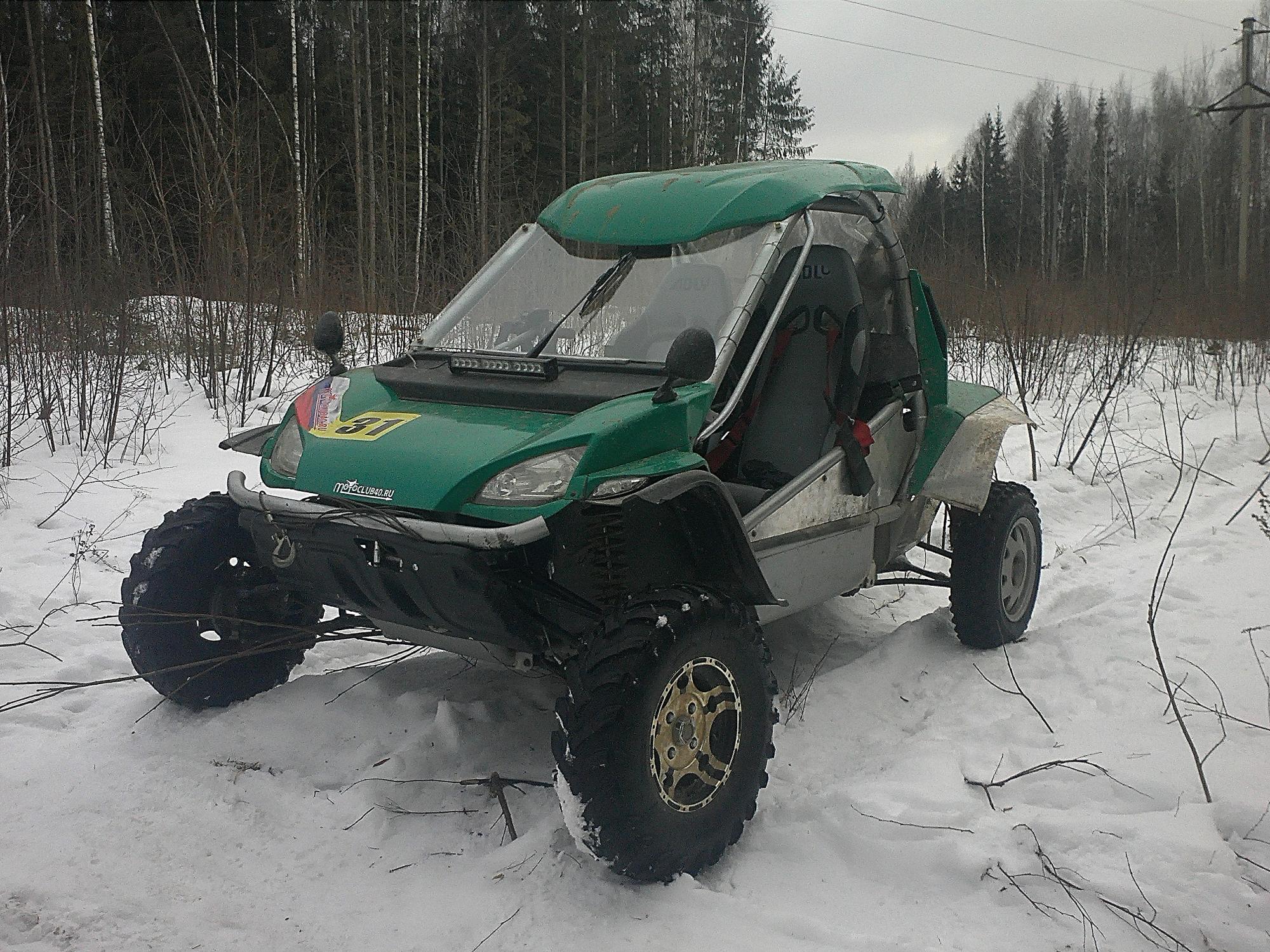

stels
Цитата: 7ambrion от 18 Дек. 2020 в 01:13есть смысл разработать народный пепелац
Это нереально. Багги, именно багги а не самобеглая тележка, это достаточно сложный механизм. И его дешево и быстро не имея спкциальных навыков непостроить.
Так например зелененькая машинка с моего фото пережила ПЯТЬ разных подвесок. Разных не в смысле пружинок с амортизаторами, а именнно разных по конструктиву. И это при том, что я строил кузова для ЧР в свое время на кросс. Строил триал и трофи. А вот с багги пришлост повозится. Либо она не хотела в лесу рулится, либо уже на 120ти по грунту ее начинало таскать. На шестом варианте остановился.
Цитата: SMILE1 от 18 Дек. 2020 в 02:17получается ваша идея не в самом аппарате а в поиске денег на него??
Ну так он на это и указал.
Цитата: Anton_Che от 17 Дек. 2020 в 23:12построю, если найду спонсоров
На видюшке был проект ничего не представляющий кроме самой видюшки.
Каркас сконструирован неправильно. Если в таком опрокинуться на бок он сложится.
Передняя подвеска с несуществующими кулаками. Зад непонятно для чего налепленый.
Особенно соответствует названию темы гоночная пневмоподвеска.
Цена этого комплекта может перевалить за миллион.
Ну и шедевральное:

7ambrion
Цитата: stels от 18 Дек. 2020 в 08:59Либо она не хотела в лесу рулится, либо уже на 120ти по грунту ее начинало таскать.
У тебя база короткая и центр тяжести назад смещен, оптимальная скорость 70-90 для раскрытия всех качеств, а у него длиннее база и центральное расположение мотора что даст меньше зацепа при наборе, зато в плане рулежки у него изначально дела лучше обстоят при оптимальной скорости 100-130 )) но я полностью согласен что без опыта и вытикающей кучи допилов это не поедет должным образом, и соответственно поотжигать на ней не получится прям так сразу в полной мере))

stels
Цитата: 7ambrion от 18 Дек. 2020 в 11:37У тебя база короткая и центр тяжести назад смещен, оптимальная скорость 70-90 для раскрытия всех качеств,
Правда? А я то дурак все пытался отладить чтобы 140 шло. И пошло почему то.
Цитата: 7ambrion от 18 Дек. 2020 в 11:37а у него длиннее база и центральное расположение мотора
У кого него?

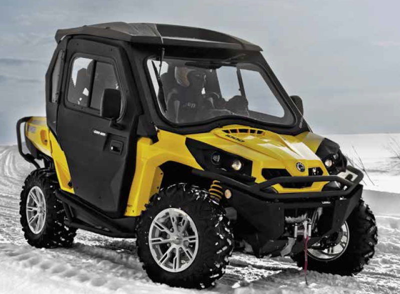

Добавлено 18 Дек 2020 в 13:26
Цитата: SMILE1 от 18 Дек. 2020 в 13:17ширина передней и задней колеи какие??
Одинаковые.
Как у canam Maverick.
SMILE1
Цитата: stels от 18 Дек. 2020 в 13:25Одинаковые.
поэтому все так и должно быть. В смысле тянуть в занос и не рулиться.

Цитата: SMILE1 от 18 Дек. 2020 в 13:33все так и должно быть. В смысле тянуть в занос и не рулиться.
Все мировые бренды сделаны идиотами?
